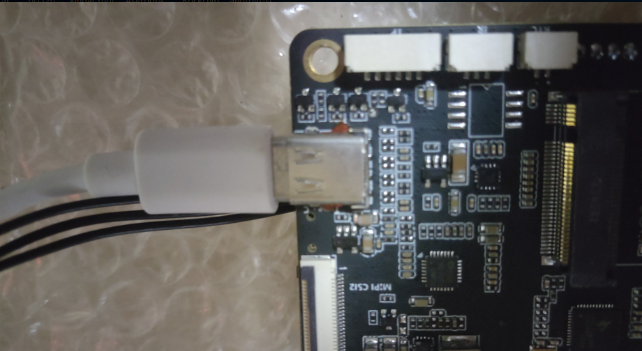

所需硬件包含
在烧录好对应的android系统之后,只需要一根typeC USB线即可开始app开发

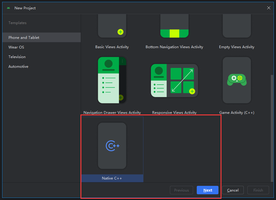

如下图所示,这里可以选择多种模板,如果要灵活操作外设,需要使用JAVA+C的方式,选择Native C++

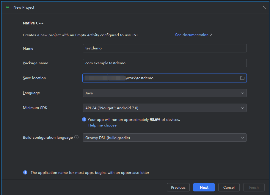

然后添加工程名称

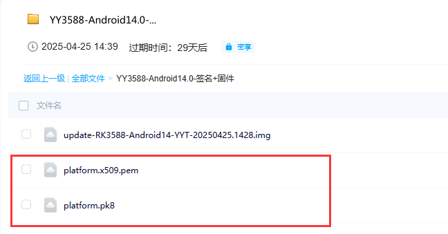

默认的固件由youyeetoo提供,在我们构建固件时,已经生成了这两个原始文件,这两个文件随系统固件一起提供,如下图,最新版本的固件和签名可以从wiki首页下载
下载这两个文件后,需要转换为jks格式的,转换需要在Linux环境(如ubuntu虚拟机)下进行,命令为

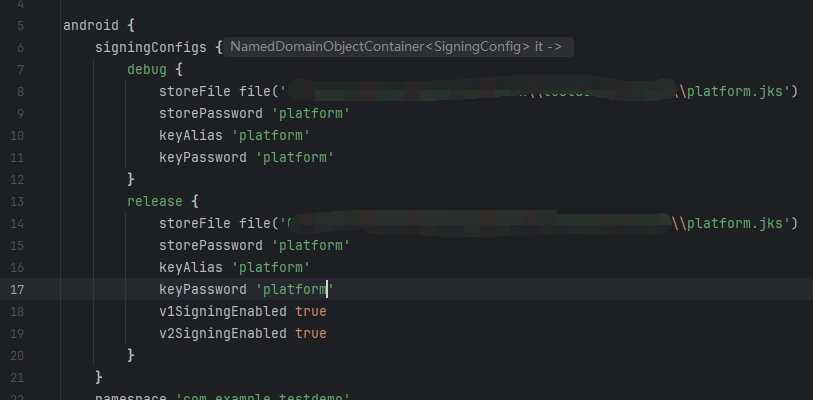

在build.gradle添加如下信息,其中 storePassword keyAlias keyPassword 填入的就是上一步的三个值

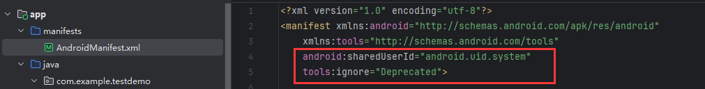

在 AndroidManifest.xml 中添加如下信息
android:sharedUserId="android.uid.system"
tools:ignore="Deprecated"
