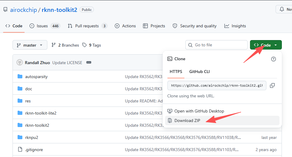

首先下载rknn-toolkit2。地址为
https://github.com/rockchip-linux/rknn-toolkit2

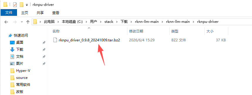

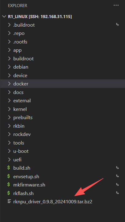

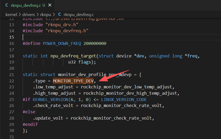

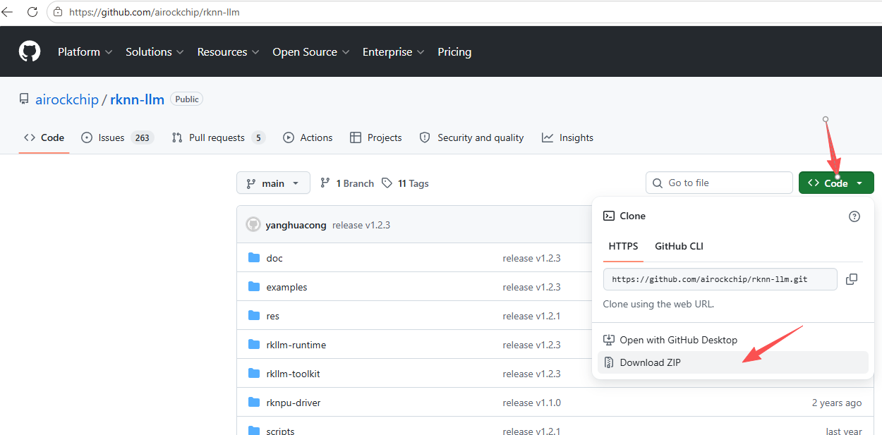

目前瑞芯微官方的rknpu2驱动最新为 0.9.8,在 rknn-llm 源码下。
tar -xjvf rknpu_driver_0.9.8_20241009.tar.bz2 -C kernel/

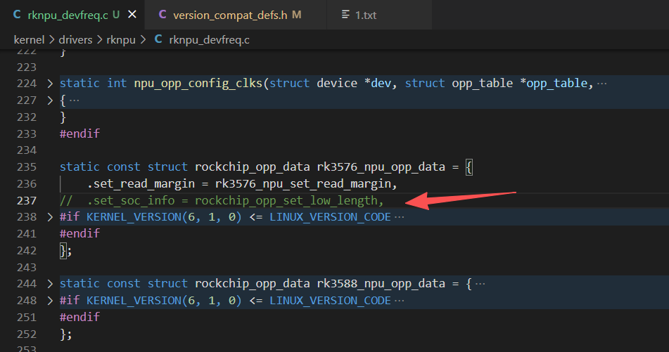

再把sdk源码下的 kernel/drivers/rknpu/rknpu_devfreq.c 一条语句注释掉
把kernel/drivers/rknpu/rknpu_devfreq.c 里面的 MONITOR_TYPE_DEV 改为 MONITOR_TPYE_DEV

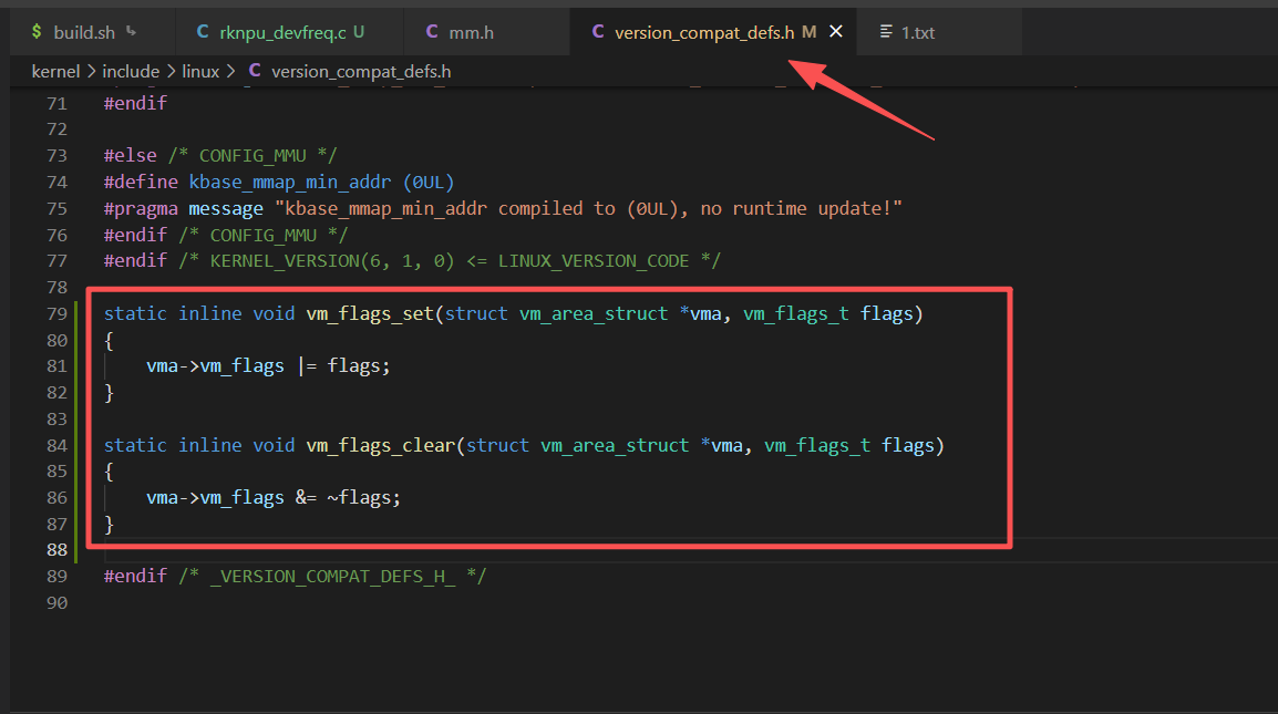

kernel/include/linux/version_compat_defs.h 添加以下语句
static inline void vm_flags_set(struct vm_area_struct *vma, vm_flags_t flags)
vma->vm_flags |= flags;
static inline void vm_flags_clear(struct vm_area_struct *vma, vm_flags_t flags)
vma->vm_flags &= ~flags;

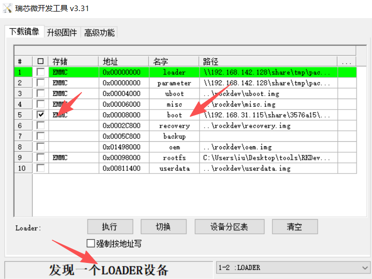

./build.sh kernel

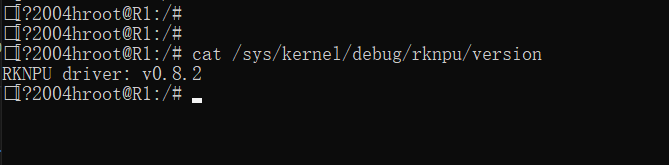

cat /sys/kernel/debug/rknpu/version
