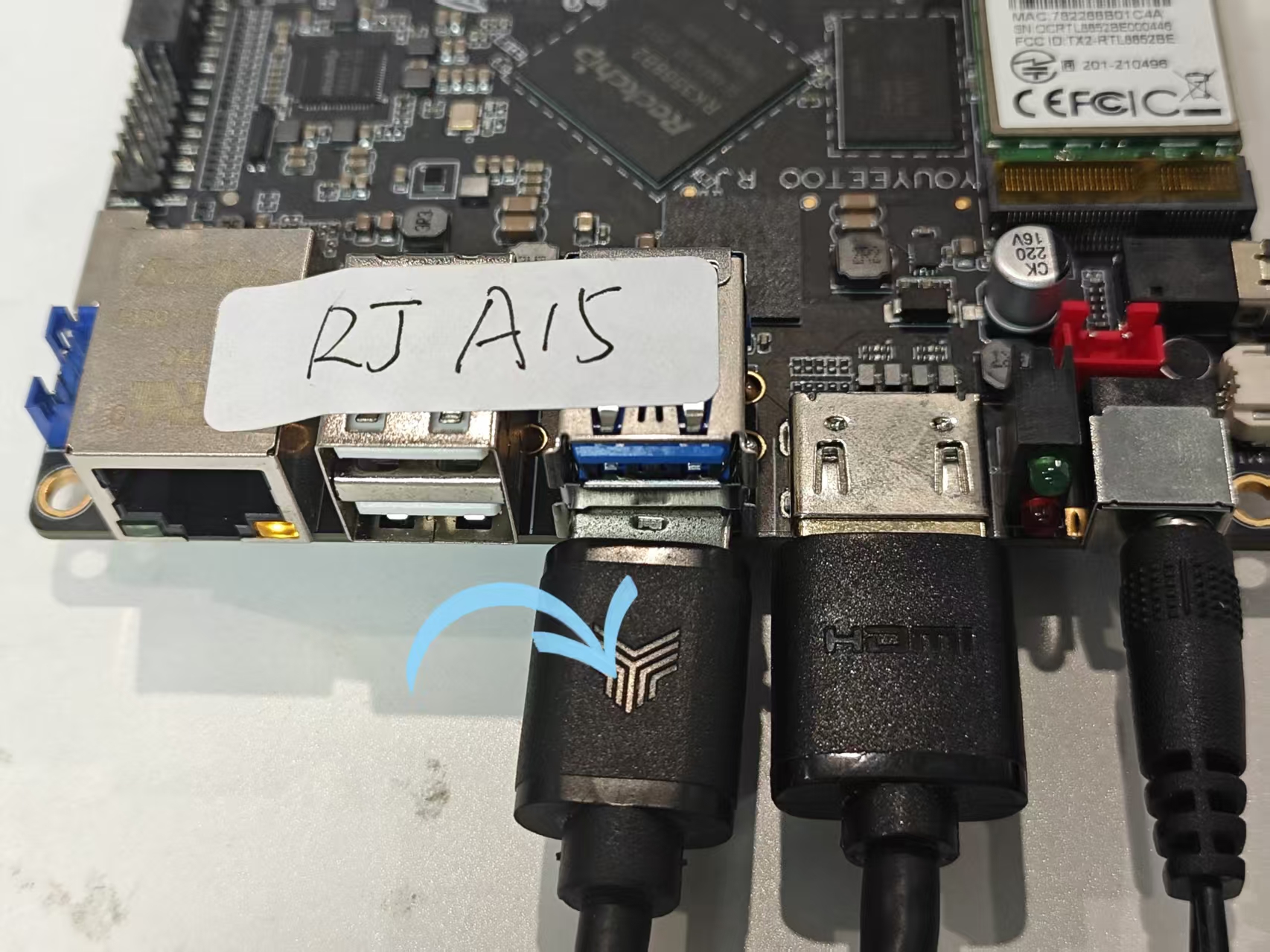

所需硬件包含
- youyeetooRJ开发板一块
- 双工头线束一根
- 电源
在烧录好对应的android系统之后,只需要一根双工头USB线即可开始app开发
