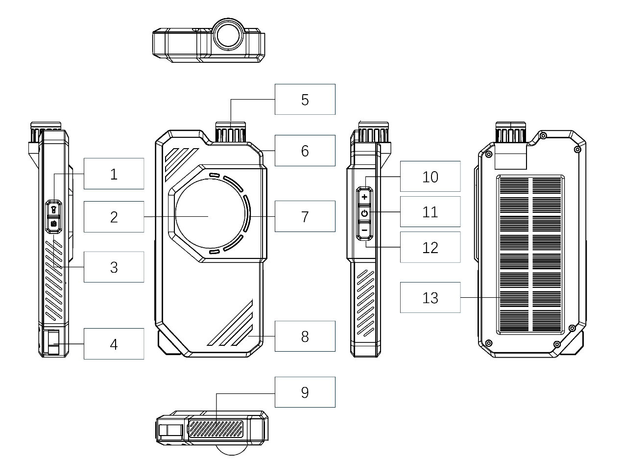

| 位置 | 按键与接口 |
| 正面 | 2 无线充感应区(支持磁吸);7 无线充指示灯;8 工作指示灯区(含 14 定位灯、15 数据灯、16 状态灯) |
| 顶部 | 5 照明灯;6 天线接口 |
| 左侧 | 1 照明键;3 收音机键;4 挂钩 |
| 右侧 | 10 音量+;11 电源键;12 音量- |
| 底部 | 9 设备接口区(3.5mm 耳机孔、USB-A、Type-C);17 复位孔(用取卡针按压一次) |
| 背面 | 13 太阳能板 |
ℹ️ 说明:结构图仅供参考,实物可能略有差异。

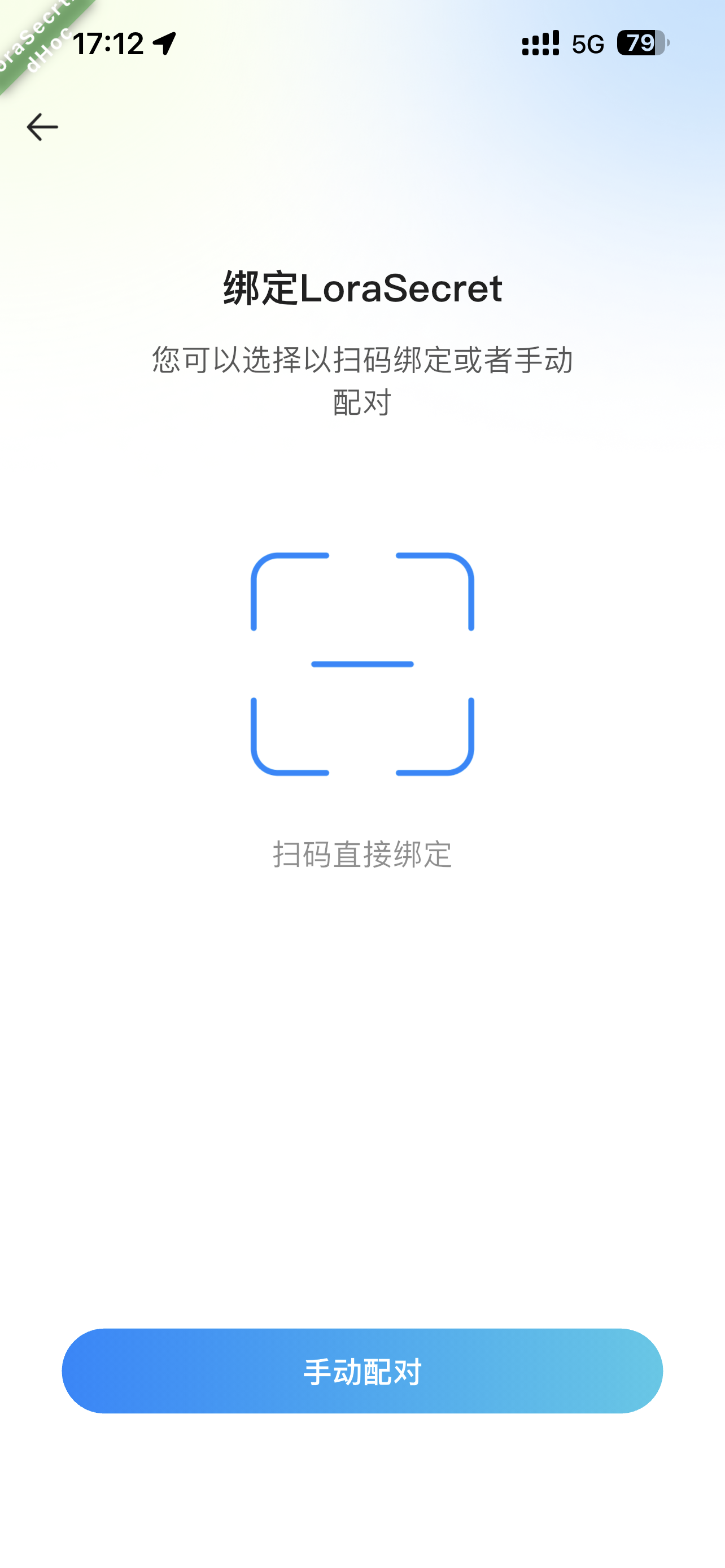

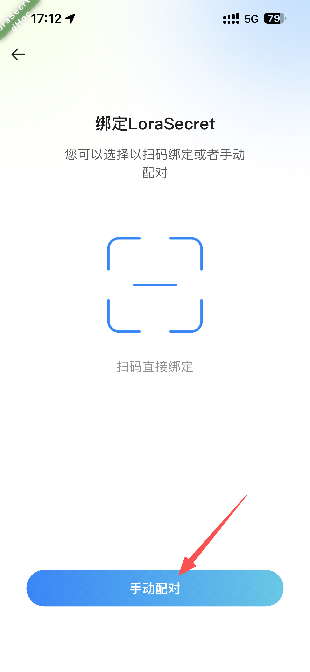

打开 APP,点击首页上方的蓝牙配对图标(或在“我的”界面点击“设备绑定”),可通过以下两种方式添加设备。
ℹ️ 说明:一台设备可绑定多台手机,但同一时间只能连接一台手机。
方式一:扫码添加
选择“扫码添加”,扫描粘贴在太阳能板下方的设备二维码,并按图中手指提示操作。
| 步骤 1 | 步骤 2 | 步骤 3 |
| 步骤 4 | 步骤 5 | 步骤 6 |

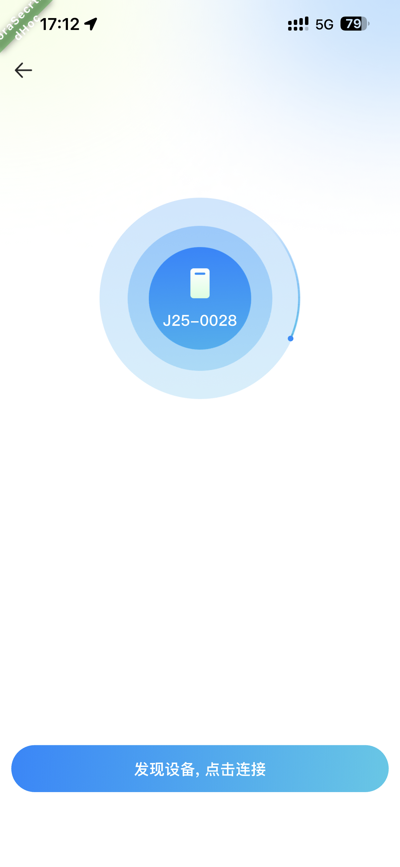

方式二:手动添加
点击首页上方的蓝牙配对图标(或在“我的”界面点击“设备绑定”),按界面指引选择附近的设备完成添加。

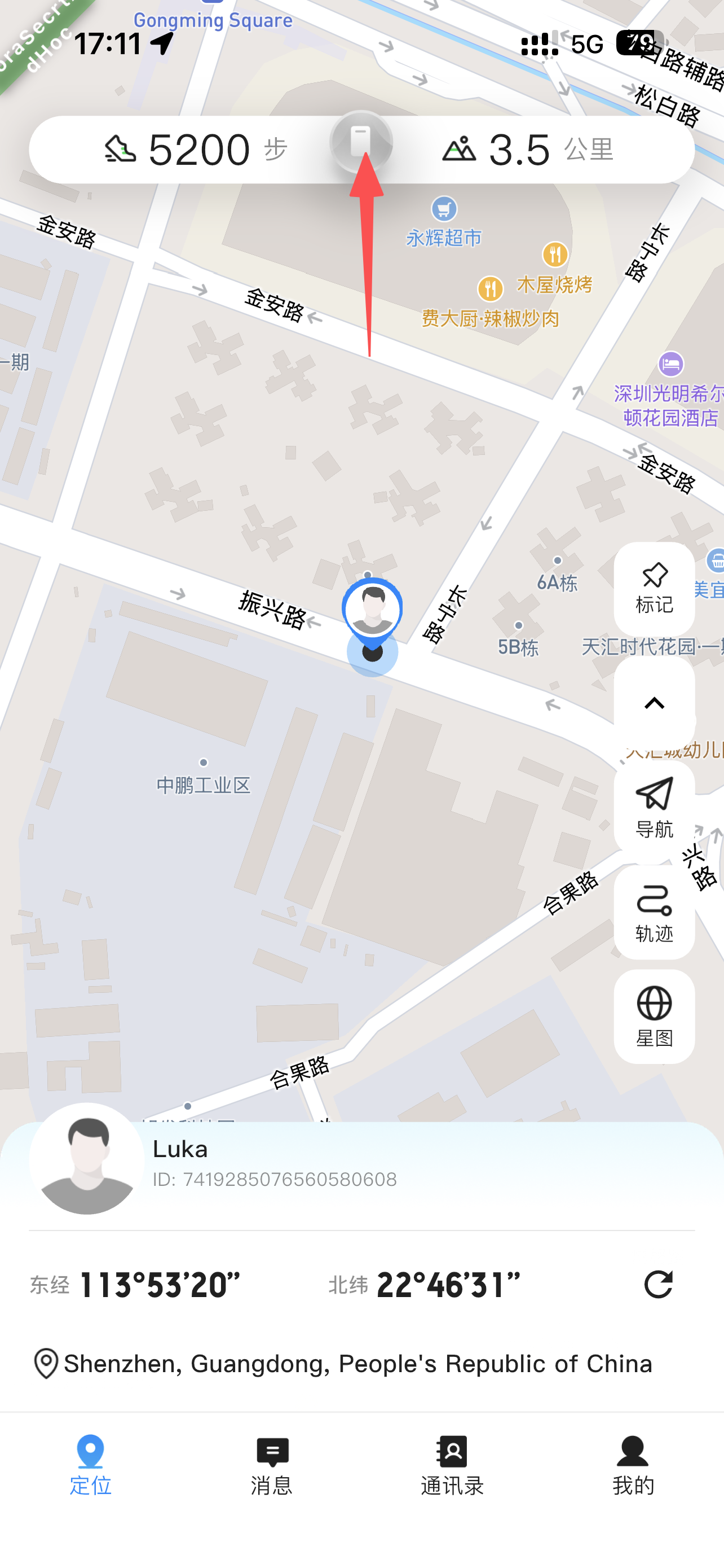

| 区域 | 功能索引 |
| A 区(顶部状态栏) | [1] 当日步数;[2] 蓝牙状态(短按配对 / 长按 SOS);[3] 其他设备;[8] 当日距离 |
| B 区(右侧工具栏) | [10] 测距;[11] 设备间距;[12] 本机;[13] 图层切换;[14] 导航;[15] 轨迹记录;[16] 星图(卫星信息);[9] 隐藏功能栏 |
| C 区(底部信息栏) | [4] 账号;[5] 头像(短按二维码);[6] 经纬度;[7] 本机地址;[17] 电量;[18] 刷新位置 |
