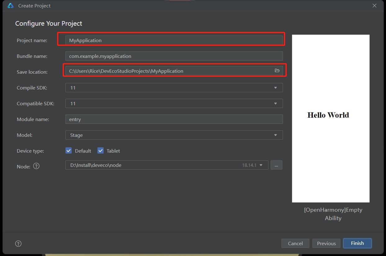

- 点击Create Project
- 选择OpenHarmony的Entry ability
- 修改自己项目名,项目的存储路径,OpenHarmony 4.1的API是11

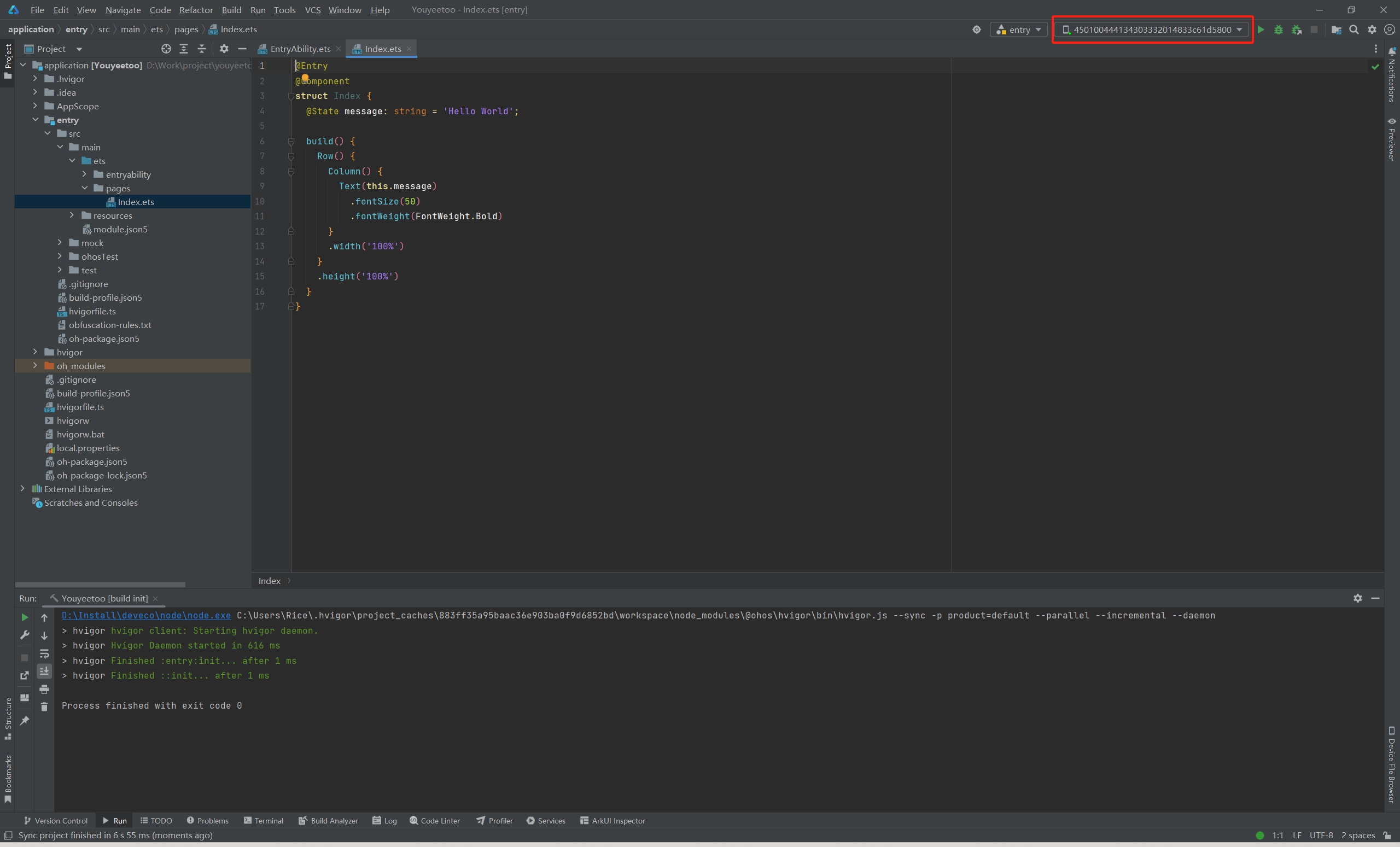

- 如果前面的行为都做正确了,Studio会自动识别到板子
- 点击运行
- 第一次运行会提示验签失败,右下角点击打开配置
- 点击OK,配置完毕
- 再次点击运行,应用便可以在板子运行
- 运行效果
