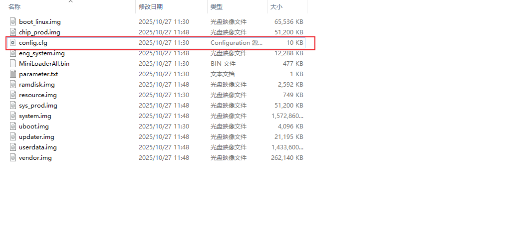

两种烧录模式:一种是烧录一个完整固件,另一种是单独烧录各分区镜像。

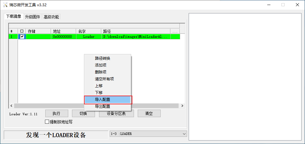

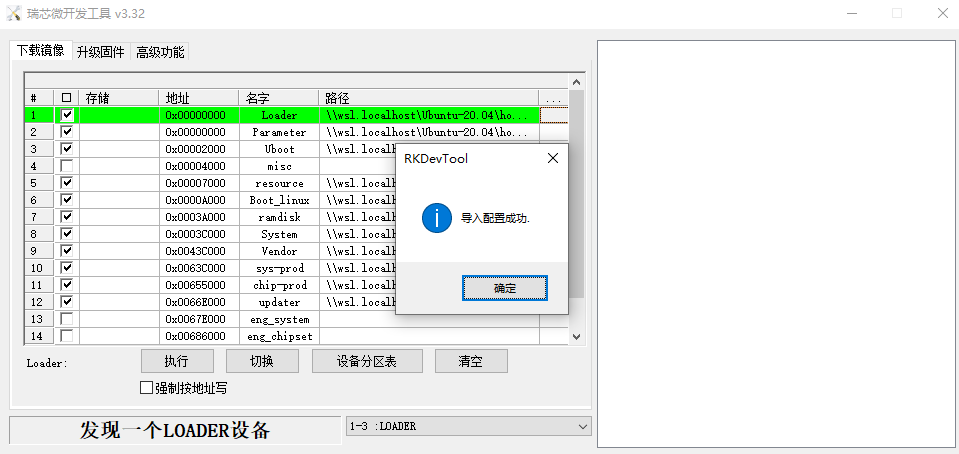

EMMC使用瑞芯微工具RKDevTool进行烧录
步骤如下:

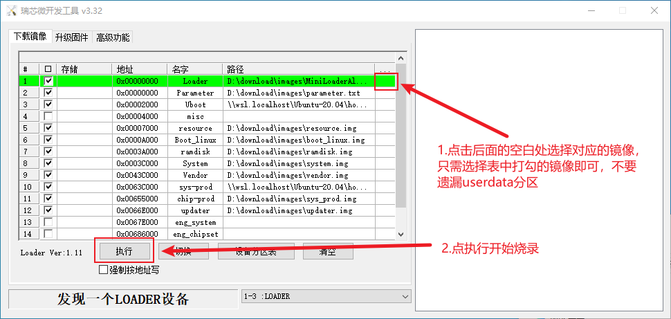

升级固件->固件->升级即可
连接方式和前文一致先进入Loader模式或者Maskrom模式。

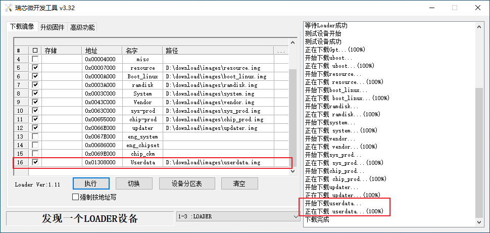

请不要遗漏userdata分区
