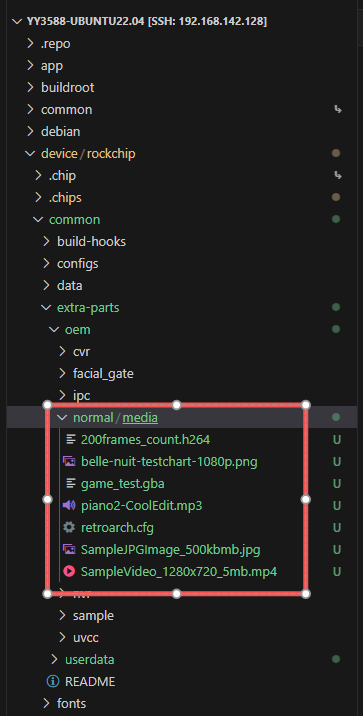

本源码使用Overlayfs文件系统,将Ubuntu固件的根文件系统分为三部分rootfs、oem、userdata,分别存放在rootfs、oem和userdata对应分区上。其中rootfs和oem为厂家维护,用户勿动。用户只需要在userdata对应位置修改即可。系统启动后会将三个分区的内容合并挂载到userdata分区,同路径下的同名文件会覆盖,同路径下的不同文件会进行合并到同一个目录下。
本Ubuntu源码的Overlayfs的目录结构介绍
oem对应的路径为 device/rockchip/common/extra-parts/oem/normal 如下图:

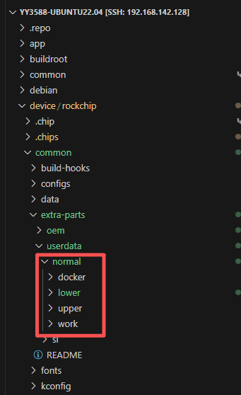

userdata对应的路径 device/rockchip/common/extra-parts/userdata/normal/upper 和 device/rockchip/common/extra-parts/userdata/normal/lower 如下图:

device/rockchip/common/extra-parts/userdata/normal/upper 同路径下的同名文件会覆盖 device/rockchip/common/extra-parts/userdata/normal/lower 下的文件,同路径下的不同文件会进行合并到同一个目录下。其中upper和lower文件夹区别是,Ubuntu系统启动后,在系统中修改的文件是直接修改userdata分区下upper目录里面对应文件。还有是如果Ubuntu系统进行恢复出厂设置,userdata分区下upper目录会清空。而userdata分区下的lower则不会。
device/rockchip/common/extra-parts/userdata/normal/lower 同路径下的同名文件会覆盖 device/rockchip/common/extra-parts/oem/normal 下的文件,同路径下的不同文件会进行合并到同一个目录下。
