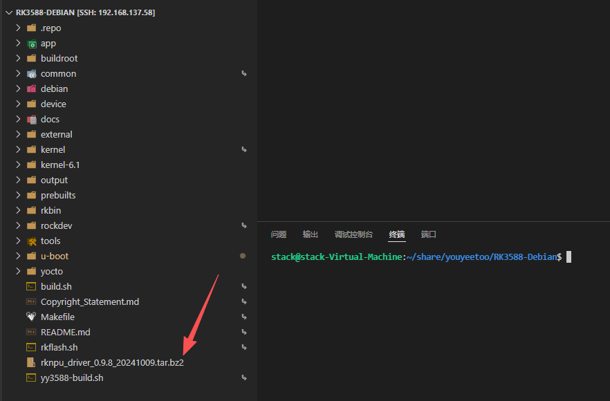

目前瑞芯微官方的rknpu2驱动最新为 0.9.8,在 rknn-llm 源码下。
tar -xjvf rknpu_driver_0.9.8_20241009.tar.bz2 -C kernel-6.1/

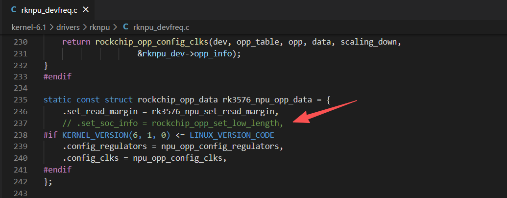

再把sdk源码下的 kernel-6.1/drivers/rknpu/rknpu_devfreq.c 一条语句注释掉

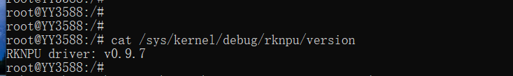

cat /sys/kernel/debug/rknpu/version
