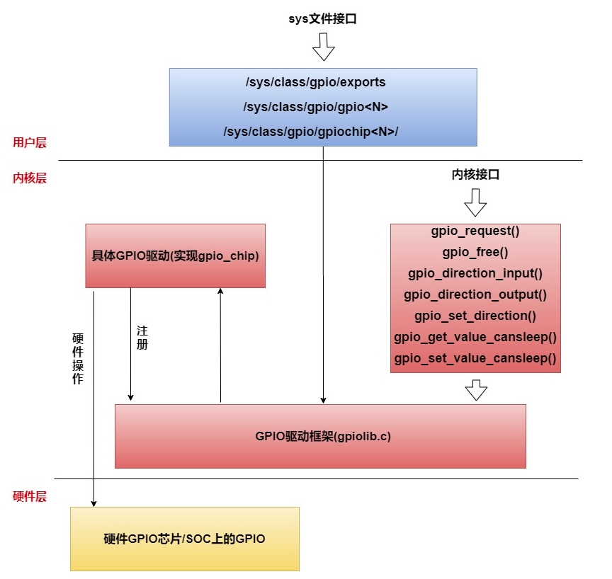

GPIO全称: General-Purpose Input/Output(通用输入输出),是一种软件运行期间能够动态配置和控制的通用引脚。在RK平台上,除了部分有专门用途的pin(比如DDR、MIPI等),其他的pin,如果不配置复用的话,默认复用状态都是GPIO。RK的GPIO驱动,对上提供的是Linux下标准的GPIO接口。Linux下有一组用户态操作GPIO的sysfs节点。应用层对GPIO编程主要就是通过操作这几个节点来实现。
Rockchip Pin的ID按照 控制器(bank)+端口(port)+索引序号(pin) 组成。
在通用的Linux框架下面,所有GPIO都是用数字编号的。
对于RK平台的芯片,其编号计算方式为:(gpio控制器号-0)*32+(端口号-‘A’)*8+索引序号
