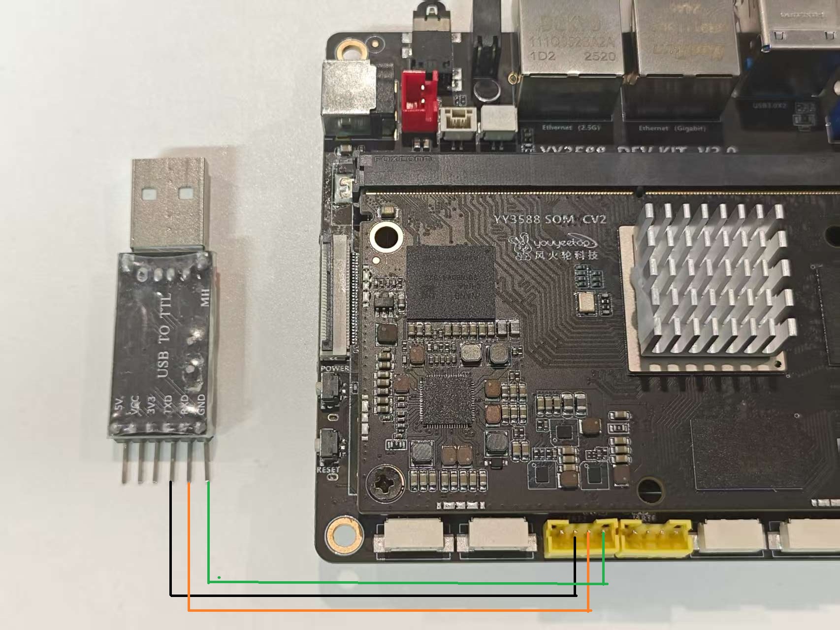

硬件连接
软件使用
市面上有很多串口调试工具,像MobaXterm、SecureCRT等。客户可自行选择;
打开软件,按照如下配置即可使用;
串口参数配置
- 波特率:1500000
- 数据位:8
- 停止位:1
- 奇偶校验:无
- 流控:无

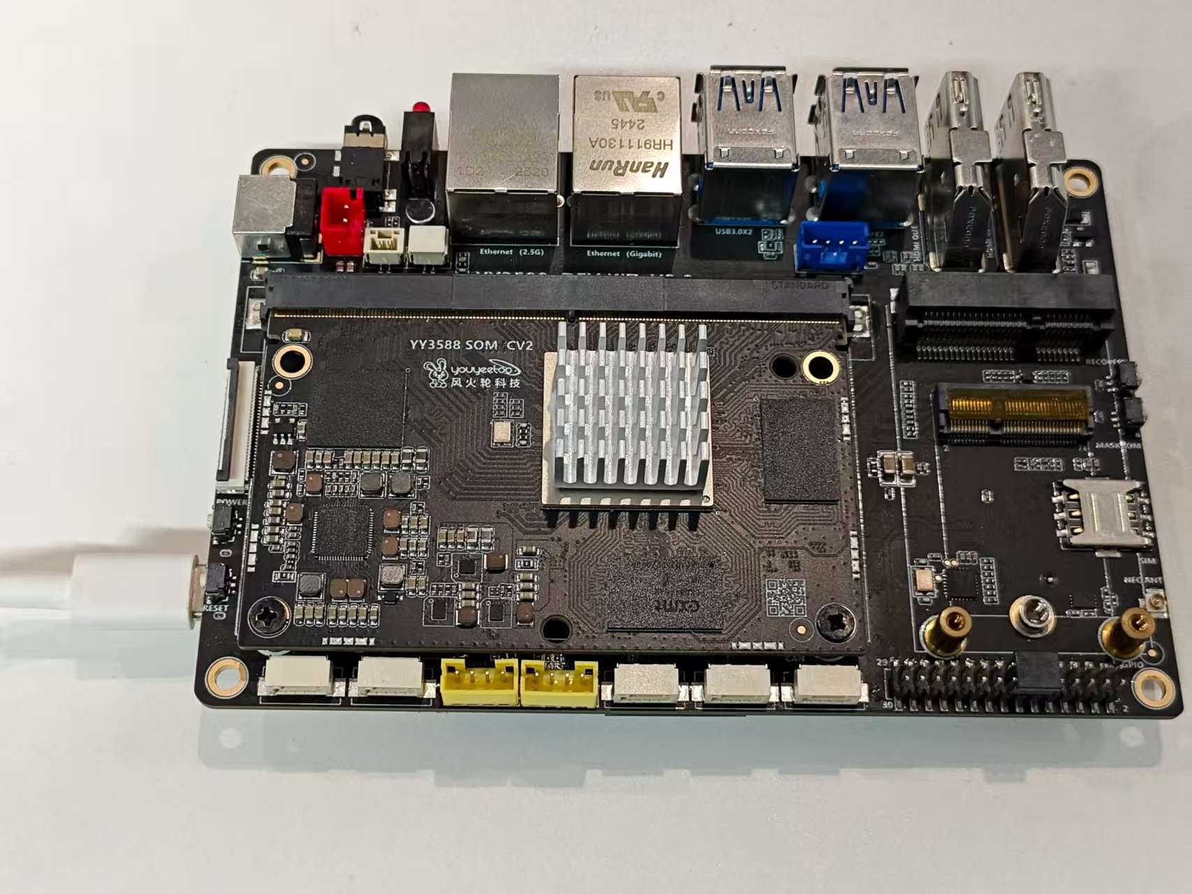

- 硬件连接
- 软件使用
ADB 软件在 PATH\RKDevTool\RKDevTool_Release\bin 路径下;
将其添加到 windows 环境变量中;
打开 power shell终端,输入 adb shell ,即可登录到adb 终端。
