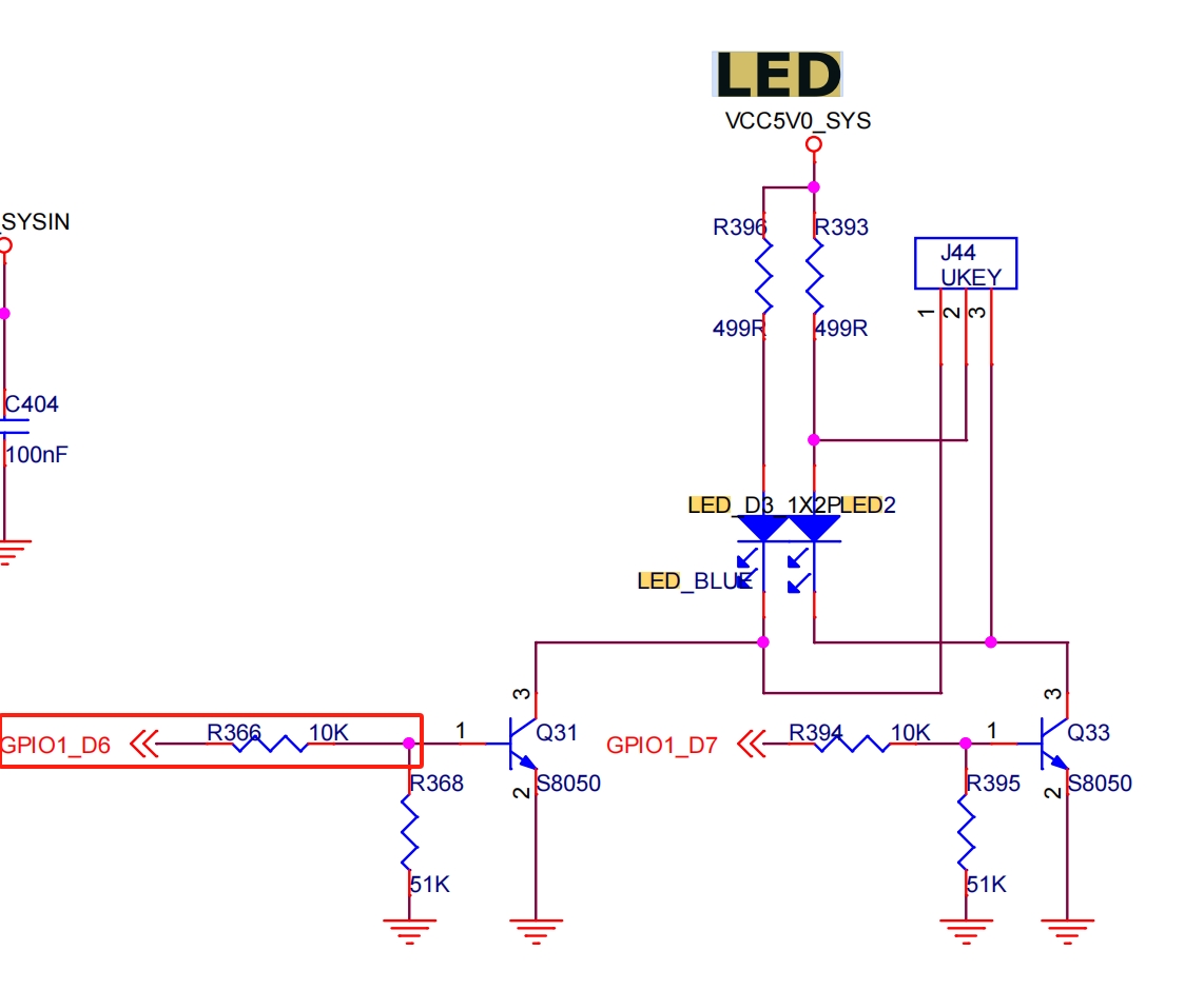

下面以操作GPIO1_D6为例进行介绍。此GPIO位置如下
在通用的Linux框架下面,所有GPIO都是用数字编号的。对于RK平台的芯片,其编号计算方式为
(gpio控制器号-0)*32+(端口号-‘A’)*8+索引序号
GPIO1_D6的控制器号为1,端口号为D,索引序号6,故编号为
(1-0)32+38+6=62
echo 62 > /sys/class/gpio/export
echo out > /sys/class/gpio/gpio62/direction

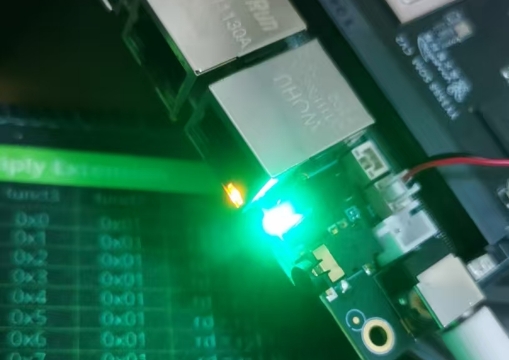

echo 1 > /sys/class/gpio/gpio62/value
echo 0 > /sys/class/gpio/gpio62/value
echo in > /sys/class/gpio/gpio62/direction
cat sys/class/gpio/gpio62/value
echo 62 > /sys/class/gpio/unexport

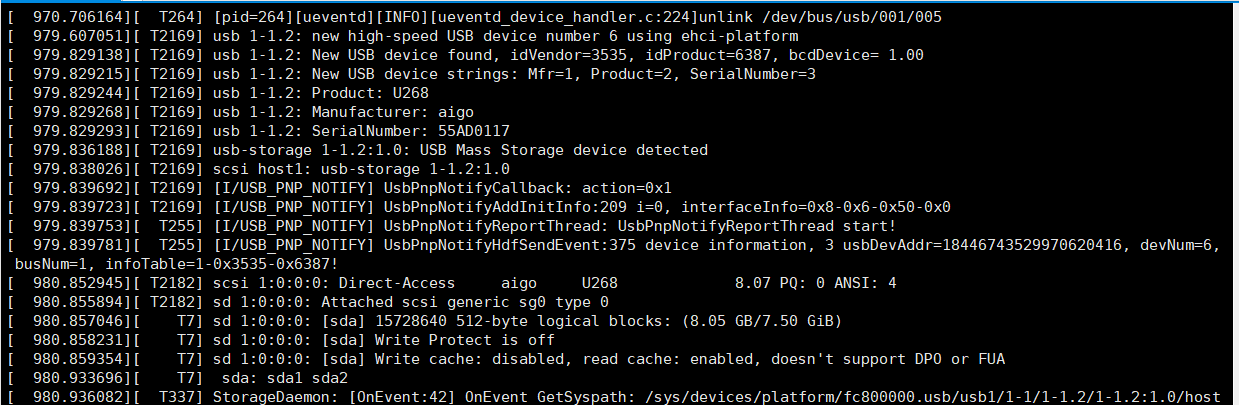

# mkdir /mnt/usb
# mount /dev/block/sda1 /mnt/usb
# cd /mnt/usb
# ls
# mkdir /mnt/usb
# cd /mnt/usb
# ls

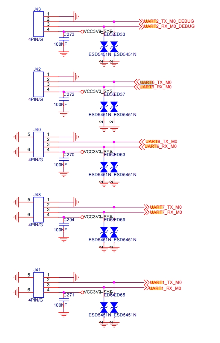

Rockchip UART (Universal Asynchronous Receiver/Transmitter) 基于16550A串口标准。内核里面使用8250串口通用驱动,因此能够支持Linux下的标准串口编程。
这三路通用串口的序号分别是6、7、9(如果9号串口复用了i2c,就不要在使用了),在Linux下对应的设备节点分别是 /dev/ttyS6 /dev/ttyS7 (/dev/ttyS9) 。下面以 ttyS7 为例介绍其用法,其他几路串口也是类似的。

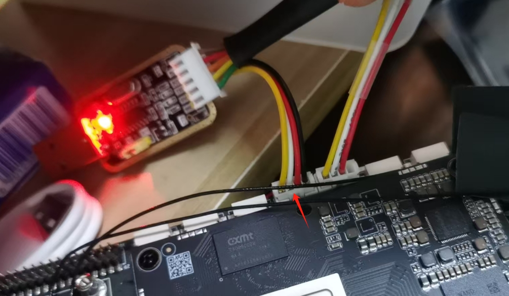

硬件上,使用串口模块连接ttyS7的TX 和RX,波特率:9600,接线图如下:
发送数据:
echo "youyeetoo" > /dev/ttyS6

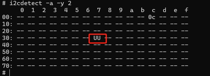

# i2cdetect -l
# i2cdetect -F 2
# i2cdetect -a -y 2
图中出现'UU'表示该地址上面有设备并且设备与驱动程序匹配
图中出现'--'表示该地址上面没设备
图中出现'数字'表示该地址有设备但设备与驱动程序不匹配
