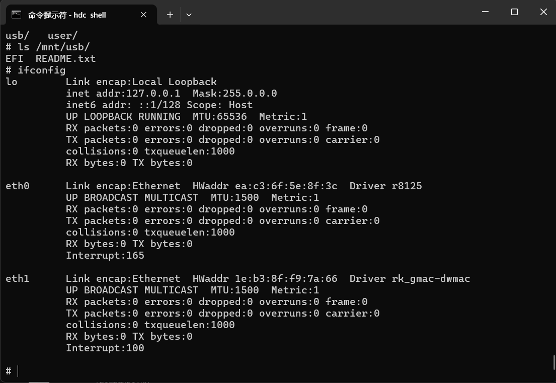

- YY3588提供两个网口,这个网口可以连接外网,将网口通过网线连接到路由器的千兆网口。
ifconfig
ping www.baidu.com
