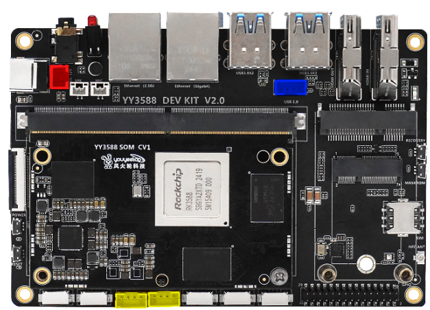

本文选用风火轮技术YY3588开发板作为主控平台,该板基于RK3588芯片,采用核心板+底板模块化设计(核心板82×53mm,底板120×88mm),兼具高性能与紧凑体积。
RK3588搭载八核64位CPU(4×Cortex-A76@2.4GHz + 4×Cortex-A55@1.8GHz),集成6TOPS NPU,适合工业控制、边缘AI等多元化应用场景。
YY3588开发板板载一路M.2 M-Key接口,支持NVMe 2280 SSD固态硬盘,走PCIe 3.0总线。该接口可直接接入本次适配的RK1828 M.2模组。

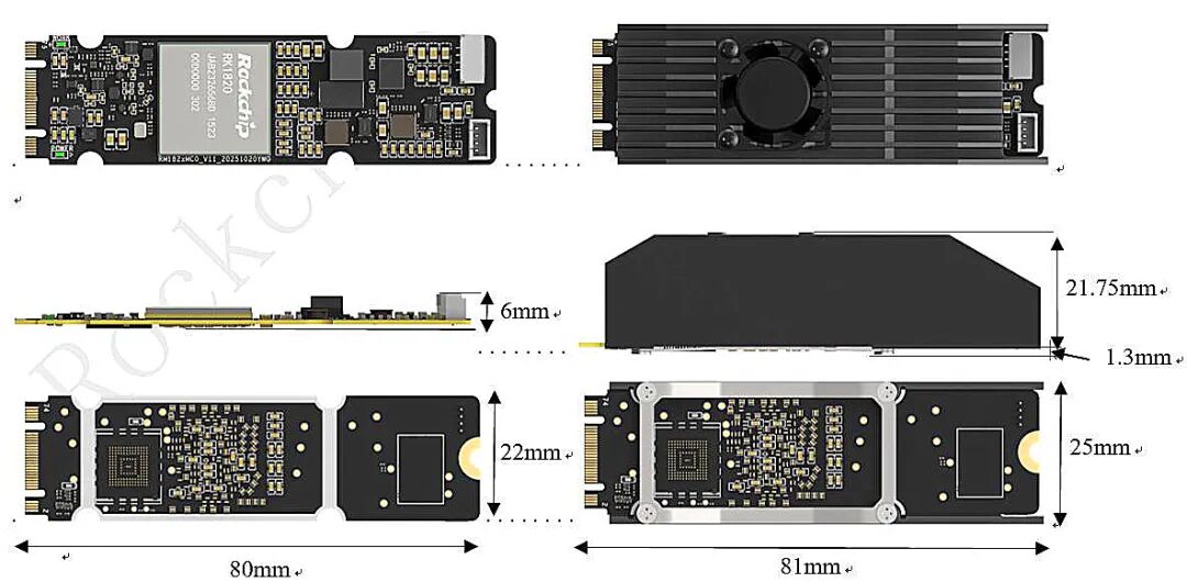

AI协处理器模组选用瑞芯微RM182XMC0。该模组采用M.2 Key B-M连接器,物理尺寸为22mm×80mm×6mm。模组内置RK1828协处理器芯片,基于三核64位RISC-V架构,搭载专用NPU引擎(INT8峰值算力20TOPS)和5GB高带宽DRAM。模组支持PCIe 2.1 ×1接口,数据传输速率最高5.0Gbps。

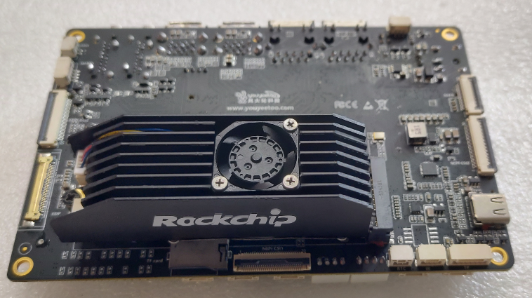

将RK1828模组的金手指对准YY3588开发板的M.2插槽,使用配套螺丝将其固定于底板上的铜柱螺孔。

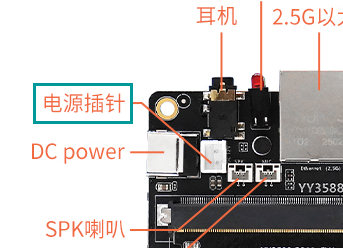

RK1828模组需要独立12V主供电(VCC_IN范围8.0~14.4V,典型值12.0V)。YY3588板载电源插针与DC电源座连通,将RM182XMC0配套电源线插入即可。
⚠️ 注意:预留给RK1828模组应至少达到 2A,否则可能无法启动。
完成上述安装后,为YY3588开发板上电,系统正常启动。此时,RM182XMC0上的风扇也会转动。

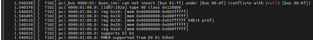

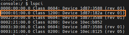

系统启动后,在YY3588开发板的串口通过以下命令验证RK1828模组是否被正确识别:
lspci
预期输出中应出现VID为 1d87、PID为 182a的设备。
检查12V电源是否接反,电源电流是否足够。预留给RK1828模组应至少达到2A,不然可能出现不开机的情况。

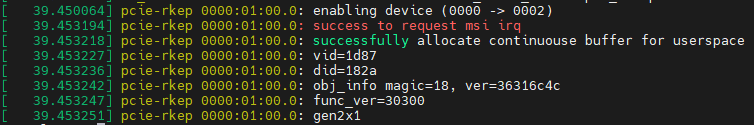

检查一下dmesg里面是否有报错信息,正常情况下,会是这样的信息:
▸ 若枚举失败,检查模组是否插紧(可能存在接触不良)

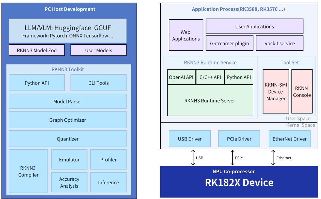

系统软件层面的适配工作,主要包括内核驱动配置、RK1828固件与运行时库的安装部署,以及环境验证。本章基于瑞芯微官方提供的**RK1820/RK1828 AI SDK(Release V1.1.0)**进行说明。
RK1828 SDK框架图
此SDK框架与RK3588的RKNN2类似,均包含PC端的RKNN Toolkit与主控端的RKNN Runtime。不同之处在于:使用RK1828时,主控需加载USB/PCIe/Ethernet驱动与协处理器通信。M.2接口的RK1828模组通过PCIe通道连接。

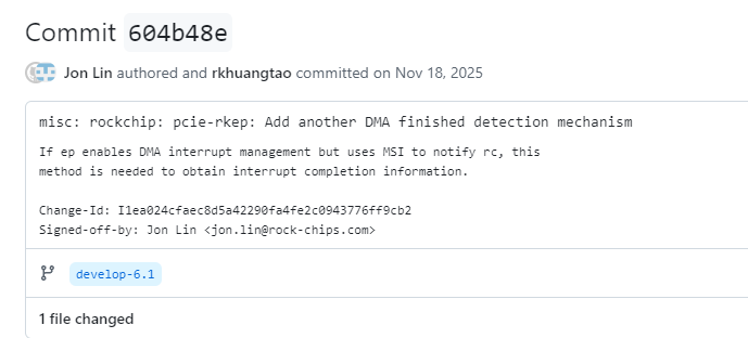

若需自行编译内核以启用PCIe EP功能支持,需在Rockchip SDK内核源码中确认已合入相关补丁。对于Linux kernel 6.1版本的SDK,补丁说明如下:
此补丁只是改了 drivers/misc/rockchip/pcie-rkep.c 文件,单独把这个文件拉下来放SDK里面替换也是可以的。

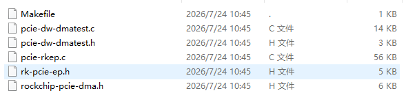

RK也提供了一个单独抽出来的rkep驱动文件夹,此文件夹内容如下:
将这几个文件放到 drivers/misc/pcie-rkep 目录下面,然后修改 drivers/misc/Makefile,增加一行:
obj-y += pcie-rkep/
然后重新编译内核,即可得到 drivers/misc/pcie-rkep/pcie-rkep.ko 文件,将此文件通过adb等方式推到板端,并执行:

无论采用上述哪种方式,成功加载后,都可以看到如下dmesg信息:
同时 /dev 目录下出现 pcie-rkep-XXXX:XX:XX.X 节点,其中 XXXX:XX:XX.X 取决于使用的PCIe端口号。

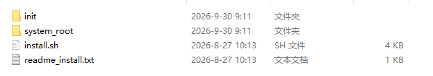

解压 rknn3_rk182x_m2_v1.1.0_installer_arm64.tgz 后,得到如下内容:
这里面包含了Linux和Android两个平台的二进制可执行程序和动态库。下面仅以Android的部署方式为例说明,Linux是类似的。

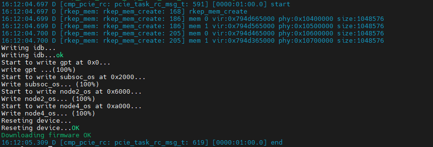

将固件和下载工具放到板上,然后执行:
pcie_upgrade_tool uf rknn3_rk1820_ext-m2.img -reset
⚠️ 注意:下载固件前,RK182X风扇处于最高转速;下载固件后,RK182X在温度较低时,风扇会处于低转速或者不转,即动态调温策略会生效。

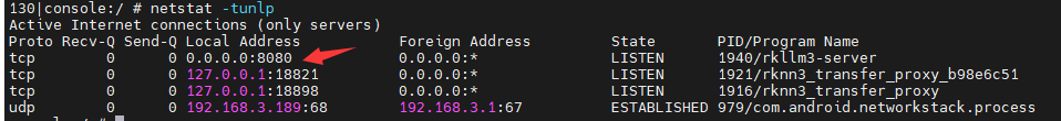

此时使用 netstat 命令可以看到如下两个端口被打开了:

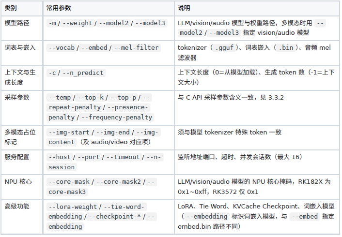

这些参数的定义如下:
执行之后,可以用 netstat 看到有如下端口被打开了:

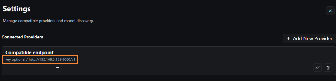

部署完成后,可以使用 Navi 这款工具与RK3588上面开放出来的 openAI 兼容端口连接。Navi 的配置如下所示,IP 填入 YY3588 板子的 IP,PC 要跟板子在同一局域网。

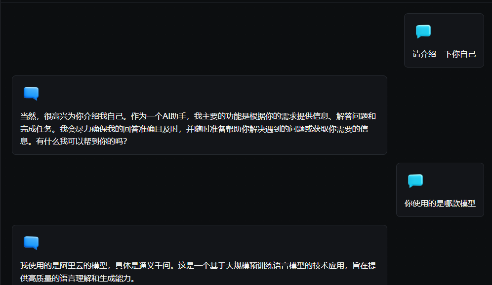

然后发起对话:

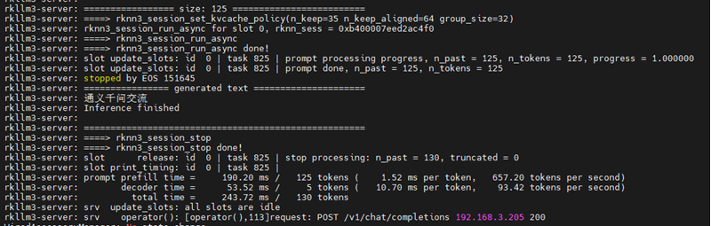

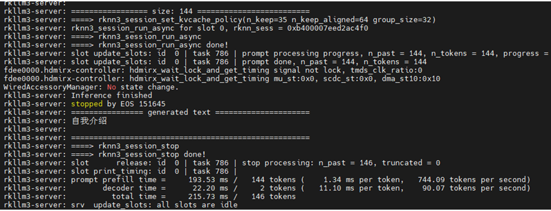

对话之后,在 logcat 日志里面,可以看到其运行耗时、消耗的 token 等信息:
从日志可以看到,RK3588+RK1828平台运行3B模型时,prompt prefill速度高达700+ tokens/秒。作为对比,RK3588单独运行1.5B模型时仅能达到60 tokens/秒左右。
| 平台配置 | 模型规模 | 推理速度 |
| RK3588(6TOPS NPU) | 1.5B | ~60 tokens/秒 |
| RK3588+RK1828(20TOPS NPU) | 3B | 700+ tokens/秒 |
🚀 性能提升超过10倍,充分验证了"主控+协处理器"异构架构在大模型推理场景下的显著优势。
