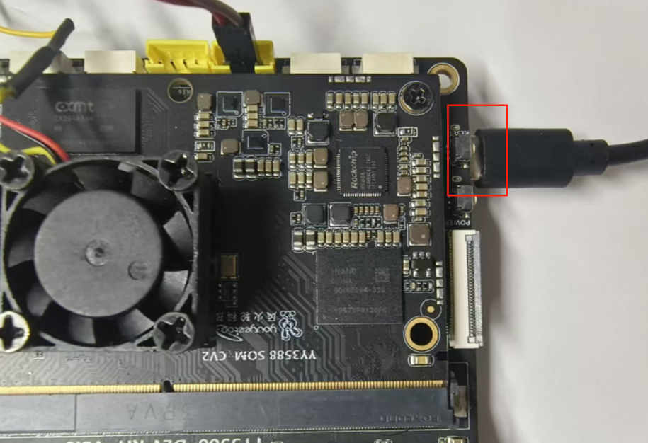

安装RK USB驱动,下载adb软件。
使用type-c线连接开发板背面的otg口和电脑,如图所示:
adb shell

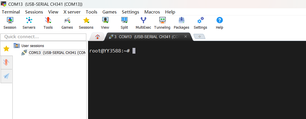

YY3588 DEBUG串口的波特率为
1500000
GND一定要接上)。
1500000。最后点击ok。
硬件连接如下:

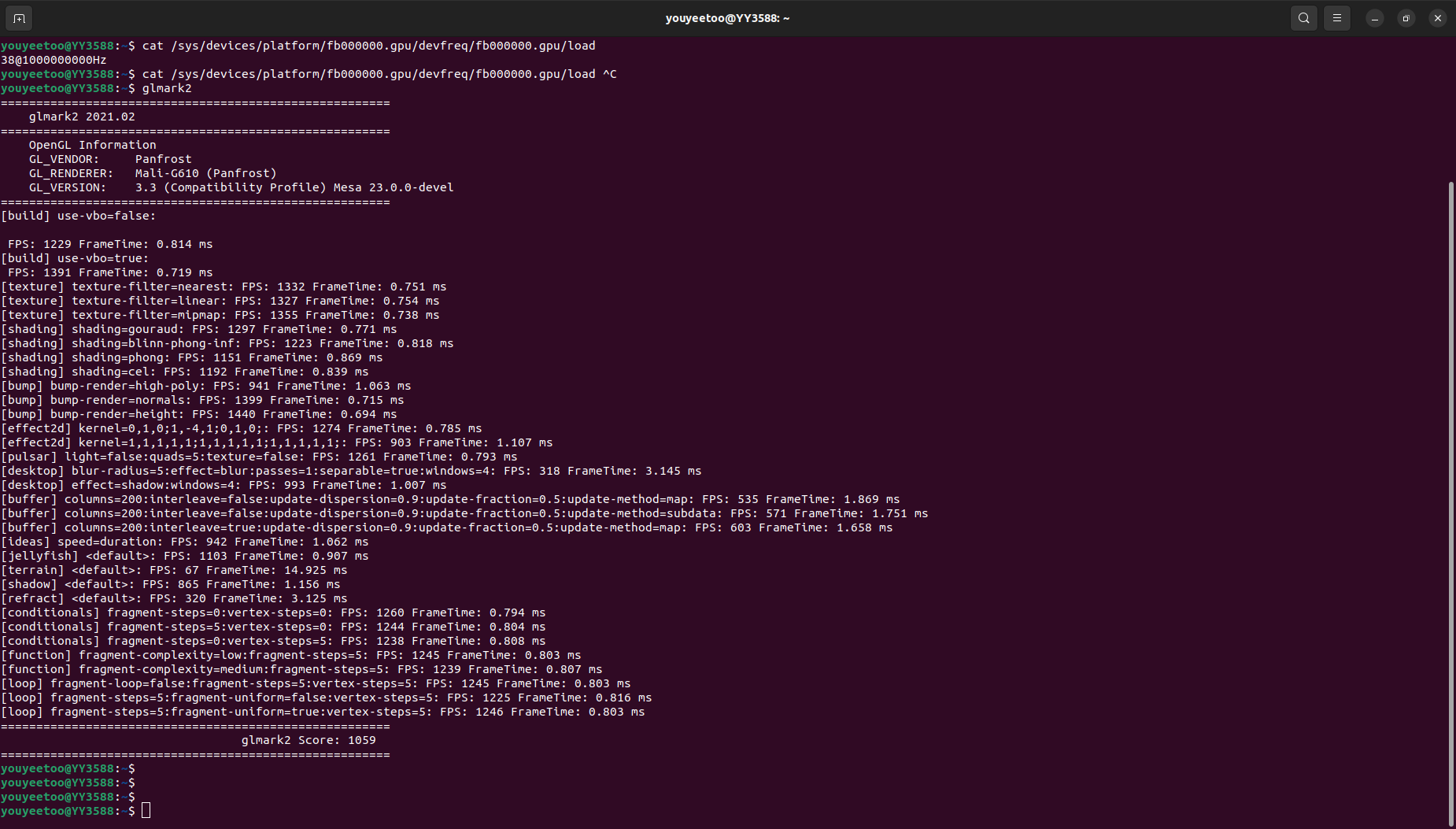

RK3588 集成 MALI G610 GPU。可以使用glmark2图形性能测试工具测试RK3588的GPU性能。
在shell终端执行下面命令,测试图形引擎、着色器、光照和纹理等方面的性能。
glmark2
在运行glmark2过程中可以另外开一个终端,执行下面命令查看GPU使用率
cat /sys/devices/platform/fb000000.gpu/devfreq/fb000000.gpu/load
实测glmark跑分1059左右。

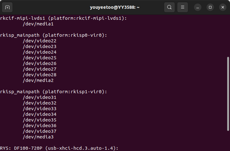

linux 摄像头驱动采用 v4l2框架。摄像头在用户空间对应两个设备,一个是图像或者视频采集,另一个是metadata采集。
在使用摄像头之前需要知道摄像头对应的节点和支持的摄像头参数。以下介绍摄像头使用流程。
1、第一步,找出设备节点。
v4l2-ctl --list-devices
在打印出的所有设备中,找到rkisp0-vir0 (对应板子上的csi1接口)和rkisp1-vir0(对应板子上的csi2接口)关键字。它们下面就是对应的摄像头节点。
而显示usb-xhci-hcd.3.auto-1.4下面表示usb摄像头节点。
2、 第二步,列出指定设备的预览支持格式
# 查看 csi1 摄像头支持格式
v4l2-ctl --list-formats-ext --device /dev/video22
# 查看 usb 摄像头支持格式
v4l2-ctl --list-formats-ext --device /dev/video41
