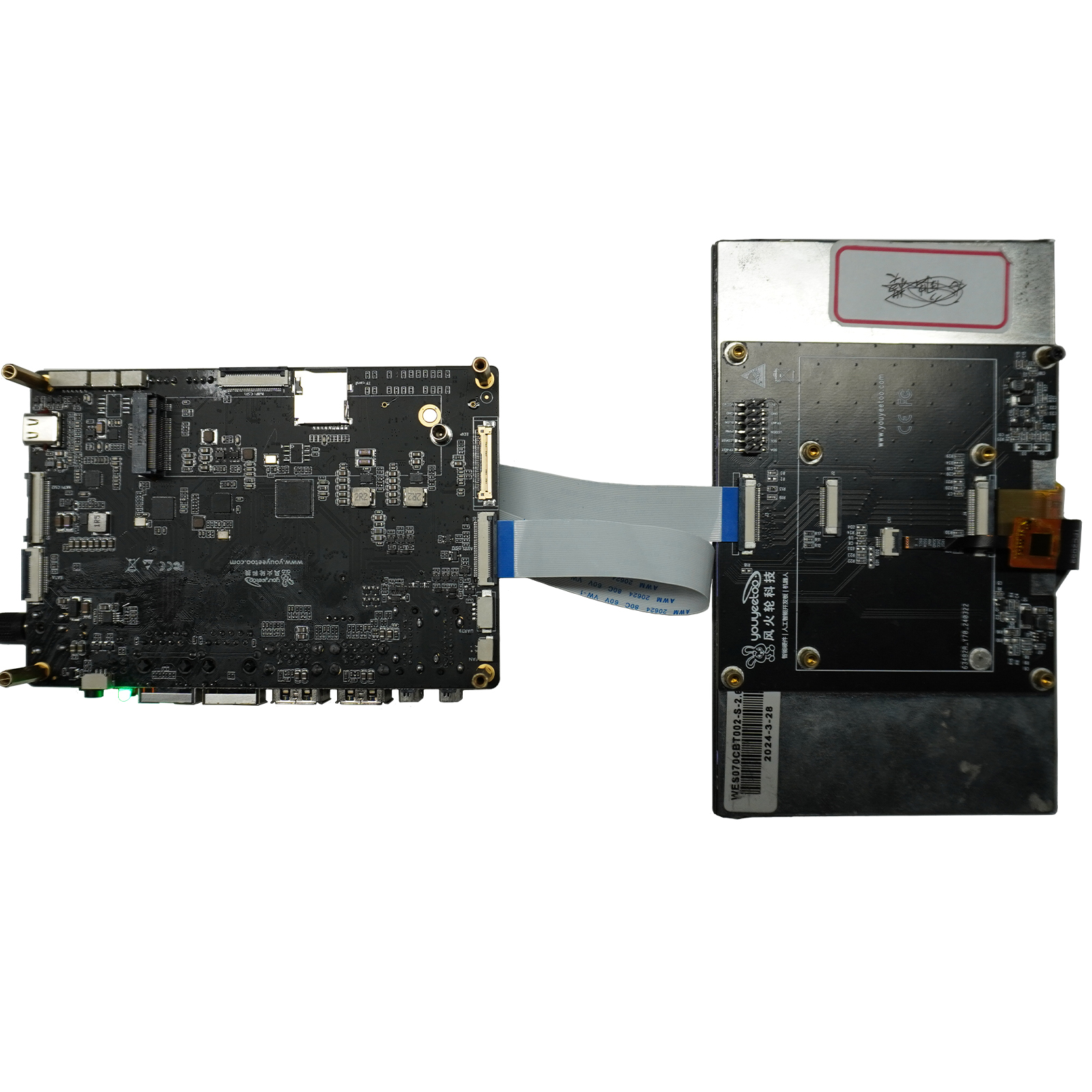

YY3588开发板上有 DSI1 和 DSI2 两个接口字印,通过排线将Youyeetoo 七寸MIPI屏和对应的DSI接口连接,如下所示:
注意事项:YY3588 提供两个 DSI 接口,YYT-MIPI7LCD2203 接 DSI0 或 DSI1 都可以,
但注意不能接板子背面的 CSI1 / CSI2 接口,否则会把 YYT-MIPI7LCD2203 屏幕烧掉。
Youyeetoo 七寸MIPI屏 接线如下:
DSI1接口连接如下:
DSI2接口连接如下:
