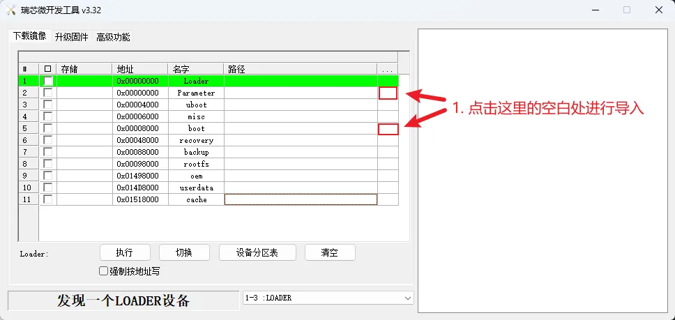

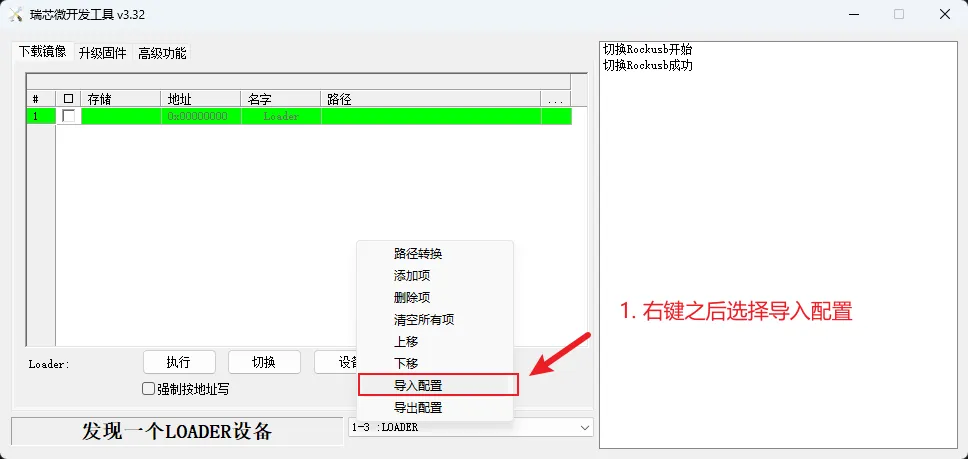

打开RKDevTool,右键之后选择导入配置

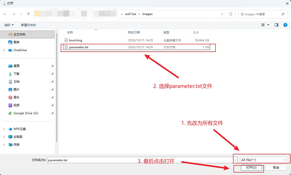

在弹出窗口中选择我们ssd13xx/images目录下的parameter.txt文件

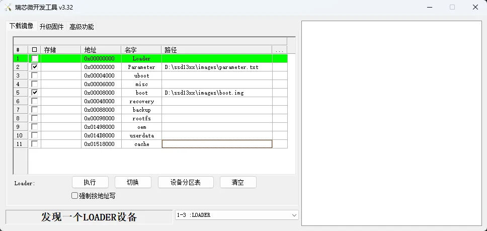

点击打开之后RKDevTool会加载到我们的分区表,如下,然后点击后面的空白处选择我们的boot.img以及parameter.txt文件
最后确保设备处于loader模式或者maskrom模式之后点击执行即可,等待烧录完成之后即可支持ssd13xx

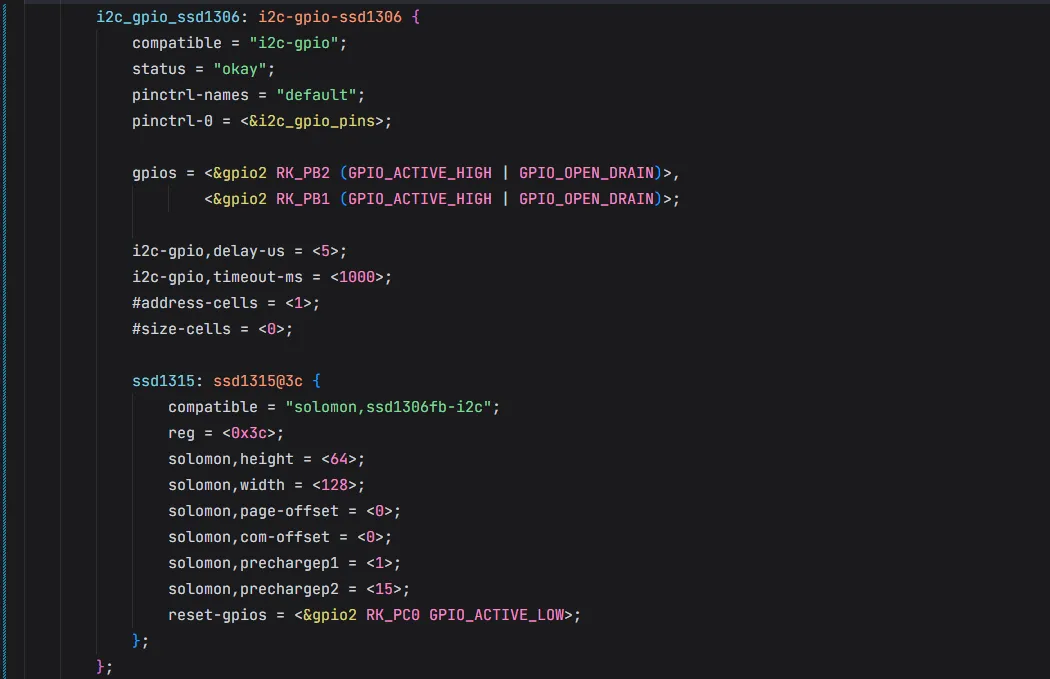

设备树配置
设备树选择复用GPIO2_B2作为SDA,GPIO2_B1作为SCL,在kernel-6.1/arch/arm64/boot/dts/rockchip/rk3588-evb7-v11-yyt.dtsi的根节点目录下添加以下的节点
i2c_gpio_ssd1306: i2c-gpio-ssd1306 {
compatible = "i2c-gpio";
status = "okay";
pinctrl-names = "default";
pinctrl-0 = <&i2c_gpio_pins>;
gpios = <&gpio2 RK_PB2 (GPIO_ACTIVE_HIGH | GPIO_OPEN_DRAIN)>,
<&gpio2 RK_PB1 (GPIO_ACTIVE_HIGH | GPIO_OPEN_DRAIN)>;
i2c-gpio,delay-us = <5>;
i2c-gpio,timeout-ms = <1000>;
#address-cells = <1>;
#size-cells = <0>;
ssd1315: ssd1315@3c {
compatible = "solomon,ssd1306fb-i2c";
reg = <0x3c>;
solomon,height = <64>;
solomon,width = <128>;
solomon,page-offset = <0>;
solomon,com-offset = <0>;
solomon,prechargep1 = <1>;
solomon,prechargep2 = <15>;
reset-gpios = <&gpio2 RK_PC0 GPIO_ACTIVE_LOW>;

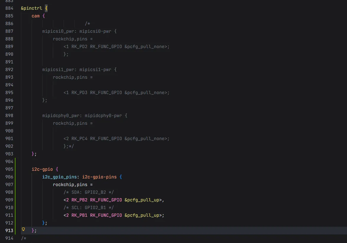

同时在文件rk3588-evb7-v11-yyt.dtsi的pinctrl节点中添加下面的节点
i2c-gpio {
i2c_gpio_pins: i2c-gpio-pins {
rockchip,pins =
/* SDA: GPIO2_B2 */
<2 RK_PB2 RK_FUNC_GPIO &pcfg_pull_up>,
/* SCL: GPIO2_B1 */
<2 RK_PB1 RK_FUNC_GPIO &pcfg_pull_up>;

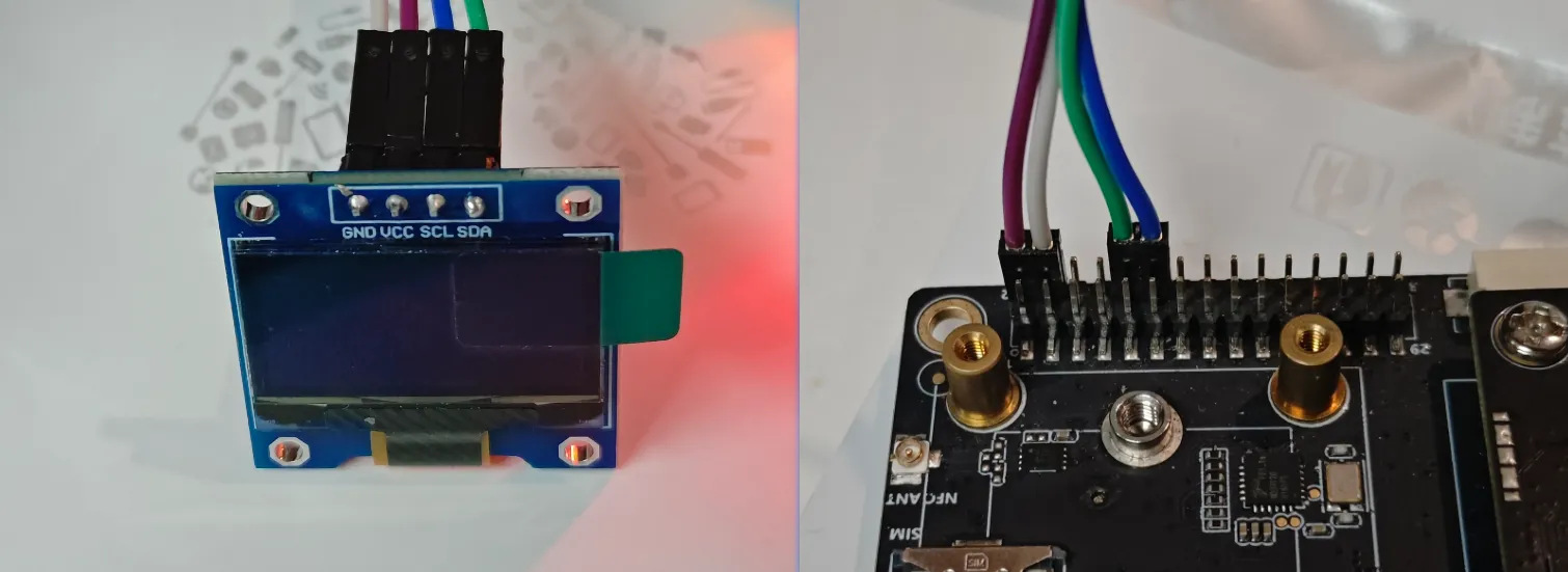

硬件按照下面的方式连接,详细的引脚位置参考yy3588的硬件原理图
| yy3588 | SSD13xx 0.96 OLED |
| 3.3V | VCC |
| GND | GND |
| GPIO2_B1(针脚的12号脚) | SCL |
| GPIO2_B2(针脚的10号脚) | SDA |
真实接线如下
烧录完成后并连接,屏幕会有类似终端的下划线在闪动,此时屏幕已经正常进入工作状态,可以通过内核日志或者使用i2ctools工具(位于ssd13xx/tools/i2c-tools/目录下)来进行验证,后续的命令都在adb中进行

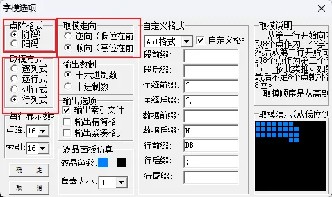

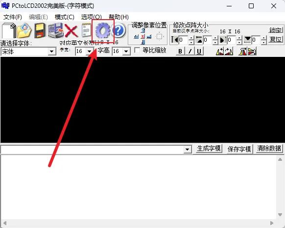

取模工具这里使用的是PCtoLCD2002,下载地址
先点开设置

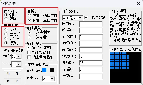

设置点阵格式为阴码,取模方式为行列式,取模走向为正向(高位在前),点击左下角的确定回到主页
接下来设置字的宽高,对于中文字符若要保证字显示清晰,容易辨认字的大小应不小于12x12,本驱动实现了12x12和16x16的驱动,在需要时使用该两个尺寸的大小即可,这里使用16x16为例

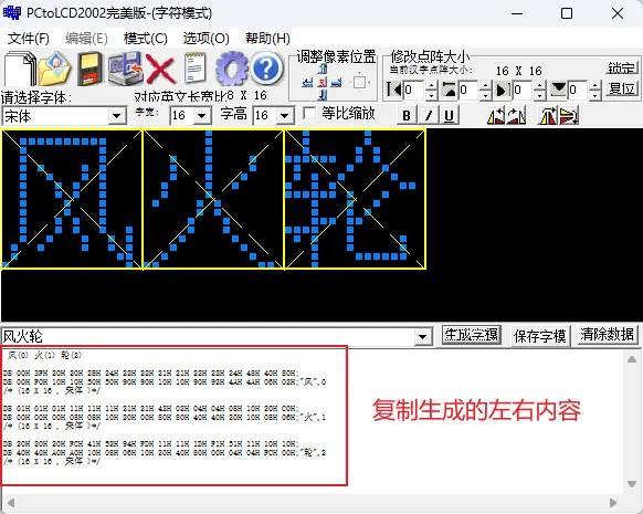

生成的结果如下,但是生成的字模的原始数据还不能直接应用到代码中,需要经过数据格式的转换
打开ssd13xx的驱动源码目录,使用output/tools目录下的font_chinese_converter进行转换,具体使用方式参见docs目录下的TOOLS.md文档
将转换后的数据添加到driver/font_chinese.c的对应的数组中,这里是16x16的大小,所以添加到chinese_font_16x16数组中,如果是12x12就添加到chinese_font_12x12数组中
static const chinese_char_t chinese_font_16x16[] = {
/* 你 (ni3) - GB2312: C4E3 */
{0xC4E3, {
0x08,0x80, 0x08,0x80, 0x08,0x80, 0x11,0xFE,
0x11,0x02, 0x32,0x04, 0x34,0x20, 0x50,0x20,
0x91,0x28, 0x11,0x24, 0x12,0x24, 0x12,0x22,
0x14,0x22, 0x10,0x20, 0x10,0xA0, 0x10,0x40}},
/* 好 (hao3) - GB2312: BAC3 */
{0xBAC3, {
0x10,0x00, 0x10,0xFC, 0x10,0x04, 0x10,0x08,
0xFC,0x10, 0x24,0x20, 0x24,0x20, 0x25,0xFE,
0x24,0x20, 0x48,0x20, 0x28,0x20, 0x10,0x20,
0x28,0x20, 0x44,0x20, 0x84,0xA0, 0x00,0x40}},
/* 风 - GB2312: B7E7 */
{0xB7E7, {
0x00,0x00, 0x3F,0xF0, 0x20,0x10, 0x20,0x10,
0x28,0x50, 0x24,0x50, 0x22,0x90, 0x22,0x90,
0x21,0x10, 0x21,0x10, 0x22,0x90, 0x22,0x92,
0x24,0x4A, 0x48,0x4A, 0x40,0x06, 0x80,0x02}},
/* 火 - GB2312: BBF0 */
{0xBBF0, {
0x01,0x00, 0x01,0x00, 0x01,0x00, 0x11,0x08,
0x11,0x08, 0x11,0x10, 0x21,0x20, 0x21,0x00,
0x42,0x80, 0x02,0x80, 0x04,0x40, 0x04,0x40,
0x08,0x20, 0x10,0x10, 0x20,0x08, 0xC0,0x06}},
/* 轮 - GB2312: C2D6 */
{0xC2D6, {
0x20,0x40, 0x20,0x40, 0x20,0xA0, 0xFC,0xA0,
0x41,0x10, 0x52,0x08, 0x94,0x06, 0xFD,0x10,
0x11,0x20, 0x11,0x40, 0x1D,0x80, 0xF1,0x00,
0x51,0x04, 0x11,0x04, 0x10,0xFC, 0x10,0x00}}
