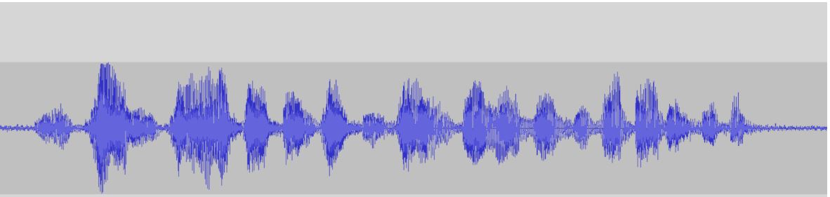

双麦克风融合音频波形

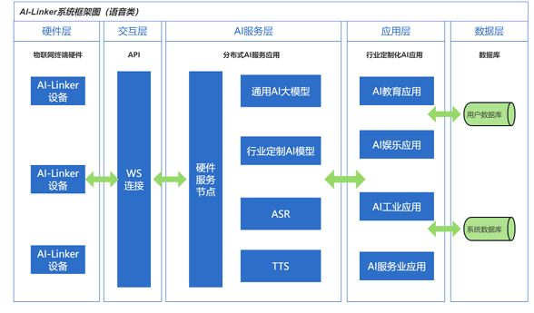

AiLinker后端开源框架,更多信息请参考链接AiLinker。
youyeeto F1 大模型开发板 出厂自带了AI语音聊天固件,配合后端可实现AI语音聊天功能。开发者收到板子后,
可自行部署AiLinker开源后端,部署参考连接AiLinker。

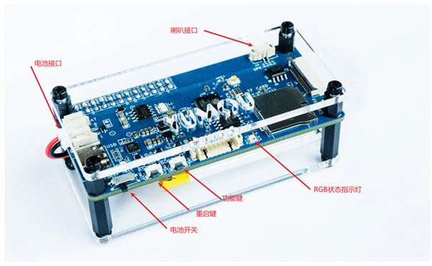

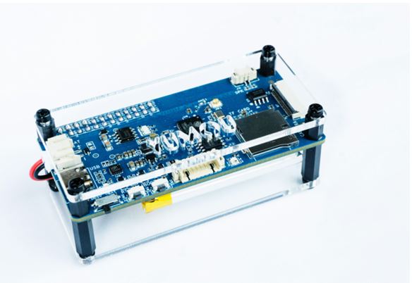

上图左下角第1个元件为电源拨码开关,向左波动未关闭电池输入,向边则打开。
上图左下角第2个元件为板子软重启按钮(RST),按下板子重启。
上图左下角第3个元件为板子功能按钮(BOOT),支持单击,双击,三击,长按等操作。

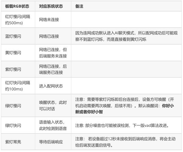

本款硬件板载了RBG状态指示灯,用于指示当前系统运行状态,以下是状态表。
首次拿到硬件。板子连接喇叭,连接USB,或者连接电池(注意电池要插到位),开关拨到右边。开机,会
看到红灯慢闪,此时表示板子未联网。
连续快速按3下功能键(BOOT), 喇叭会播报:配网,并且板载RGB红灯快速闪烁。

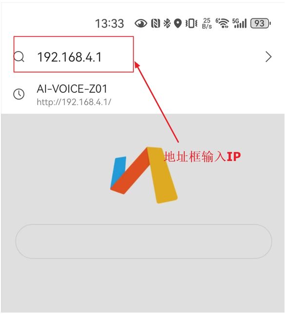

此时板子会自动打开,名称为: AI-VOICE-Z01 的WIFI热点, 密码是 12345678,拿出手机连接它。
连接成后打开浏览器,输入IP地址,进入配置界面。

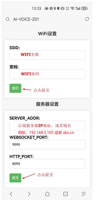

进入配置界面后,按照图片提示,注意需要连接2.4G频段wifi, 无法连接5G wifi。设置相应信息并提交,注意,板子重启后生效。
双击功能键(BOOT)设备会主动播报当前的IP地址,如果是配网状态,是默认IP: 192.168.4.1 , 如果
是网络连接状态,则是路由器分配的IP地址。

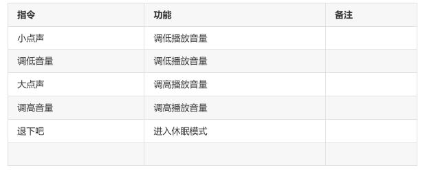

先说唤醒词唤醒,然后说指令可执行相应操作,目前支持以下几个指令。
此版固件,设备联网成后,会自动禁用配网功能,如果想在联网成后,更换后端地址,或者WIFI信
息。请双击功能键,获取设备IP, 打开浏览器输入设备IP, 直接访问设备即可。(操作的手机或电脑需要和
设备处于同一局域网下)

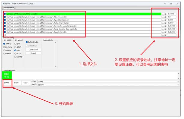

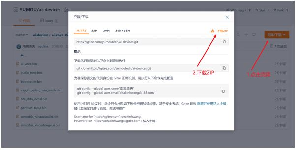

打开硬件资料分享链接,下载文件夹内的所有文件。

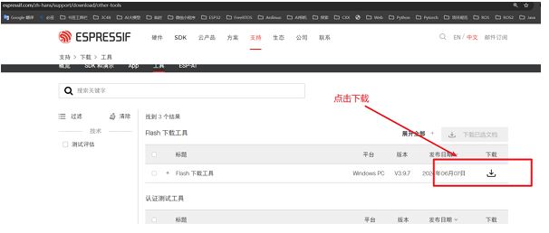

下载乐鑫的官方指定flash烧录工具,点击页面链接 。

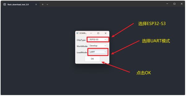

该工具直接解压缩运行即可,不用安装。

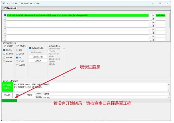

上面两步都准备妥当即可以开始烧录固件。

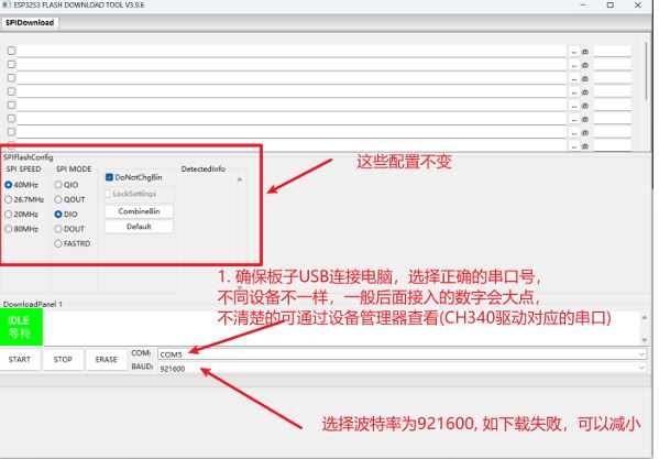

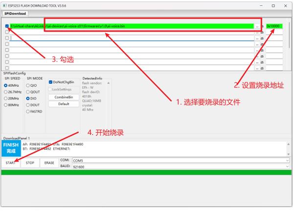

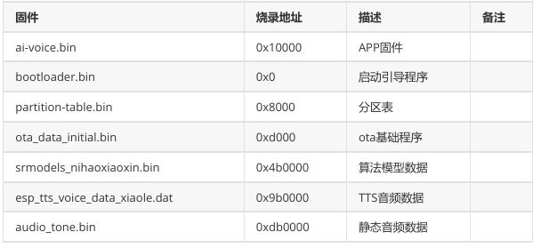

若是板子已经自己烧录过程序,想恢复出厂设置,建议完整烧录所有文件。一共有7个文件,对应表格如下:

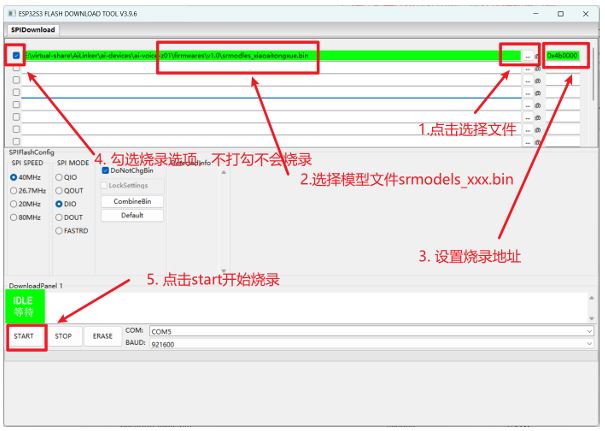

具体烧录操作如下:

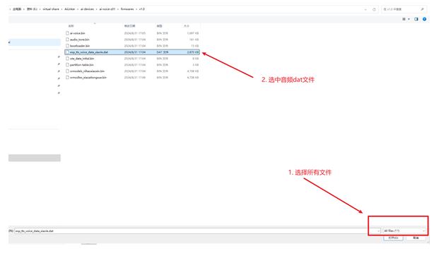

注意如果esp_tts_voice_data文件找不到,选择文件的需要设置文件格式为所有格式,如下图
