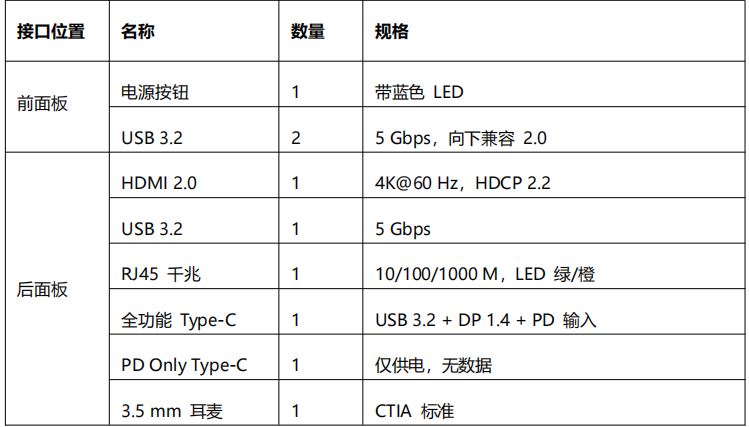

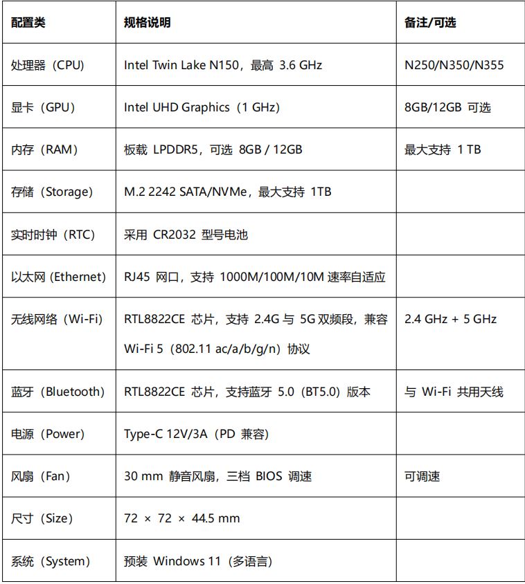

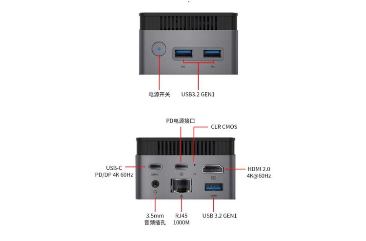

BY53 是一款基于 Intel Twin Lake N150 处理器的超小型迷你电脑(MiniPC),集成 LPDDR5 内
存与高速 NVMe 固态硬盘,支持 4K 输出、双屏显示、全功能 Type-C,PD 供电,体积仅
72×72×44.5 mm,适用于办公、学习、软路由、轻量级创作等多种场景。

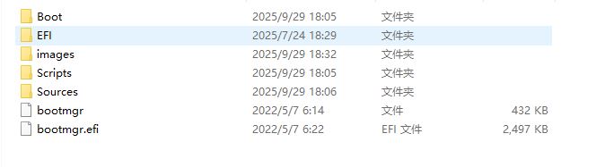

1.将解压的镜像文件复制到U盘中,完成系统盘。
2.U盘名称更改为 "WINPE"
"WINPE"是 Windows preinstallation Environment (Windows 预安装环境)的缩写 --常把 U盘等存储设备
制作成“"WINPE 启动盘”,用于系统安装、故障修复、磁盘管理等操作。修改卷标为“WINPE",是为了更清晰
地标识该磁盘的用途(表明它是用于 WINPE 环境的存储介质)。
3.插入系统U盘并开机后,电脑会自动进入BIOS等待刻录完成
系统固件:https://pan.baidu.com/s/1OPGOIwv40lrFVssYSS5kWg?pwd=1234 提取码: 1234
