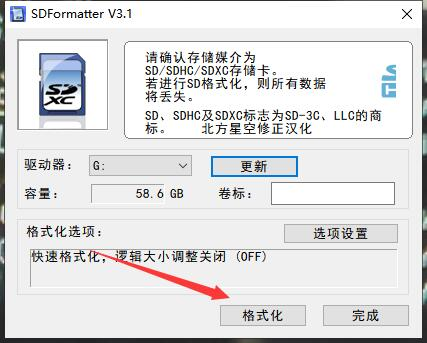

使用Micro-SD卡读卡器或笔记本电脑上的内置读卡器,将Micro-SD卡连接至计算机。
点击此链接下载最新Debian镜像。
解压.bz2文件。
访问此链接下载BalenaEtcher。我们将使用BalenaEtcher将Debian镜像烧录到Micro-SD卡上。
安装并运行BalenaEtcher。
图:安装BalenaEtcher
点击Flash from file,选择解压后的镜像文件:
starfive-jh7110-VF2-.img
点击Select target,并选择连接好的Micro-SD卡。
点击Flash!开始烧录。
