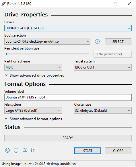

双击执行 rufus.exe 软件,点击选择你所选择的 Ubuntu ISO 镜像文件
其他选项软件会自动设置,只需点击选项开始即可

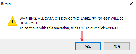

弹出选项告知将会格式化 U 盘,请提前备份好U盘重要数据!!!
点击确定
耐心等待软件下方状态进度条加载完成,加载完成显示准备就绪,即可关闭软件。

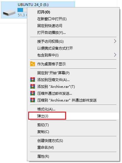

在我的电脑里面右击U盘选择弹出
右下角显示弹窗提示,告知可以手动从电脑 USB 口拔出 U 盘。

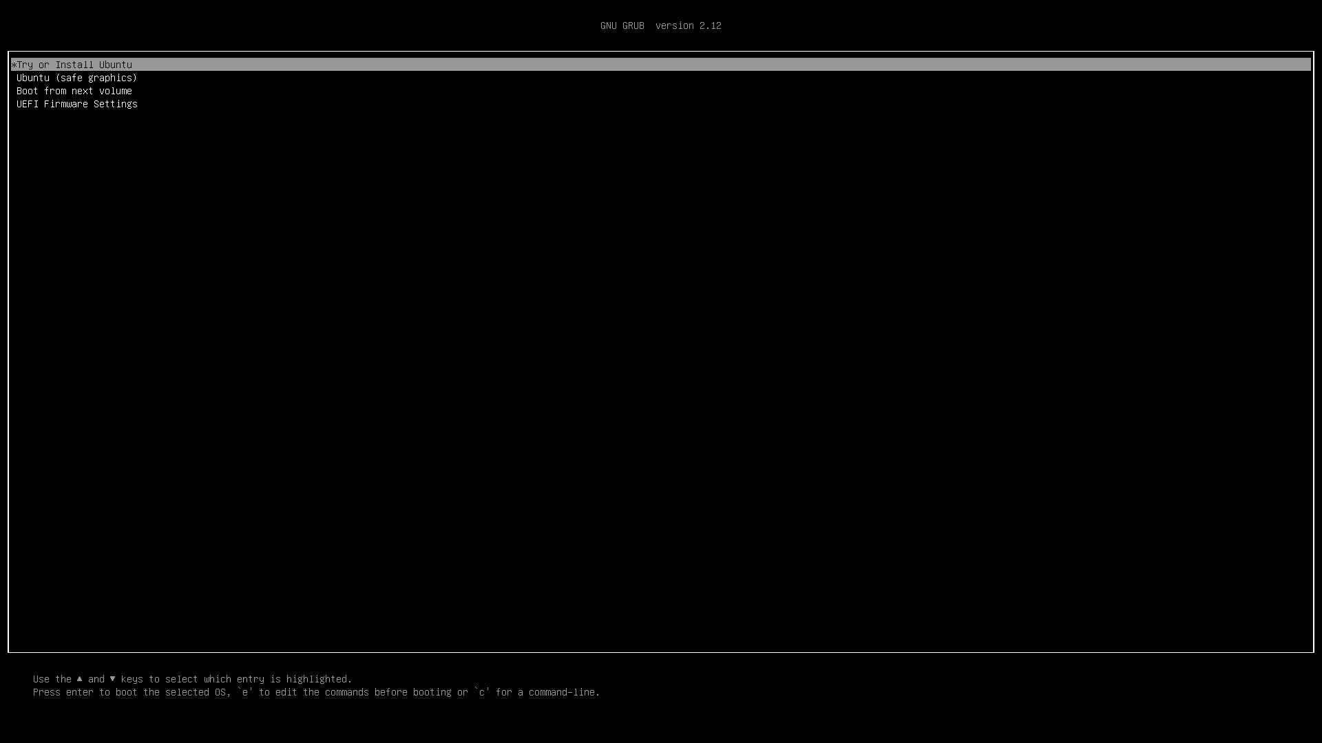

将做好的 Ubuntu 启动盘插到 X1 开发板的 USB 口(建议插入 USB 3 接口(蓝色标识)),上电启动。等待进入系统安装界面,这里 Enter 键选择第一个 Try or Install Ubuntu,直接进入系统安装。

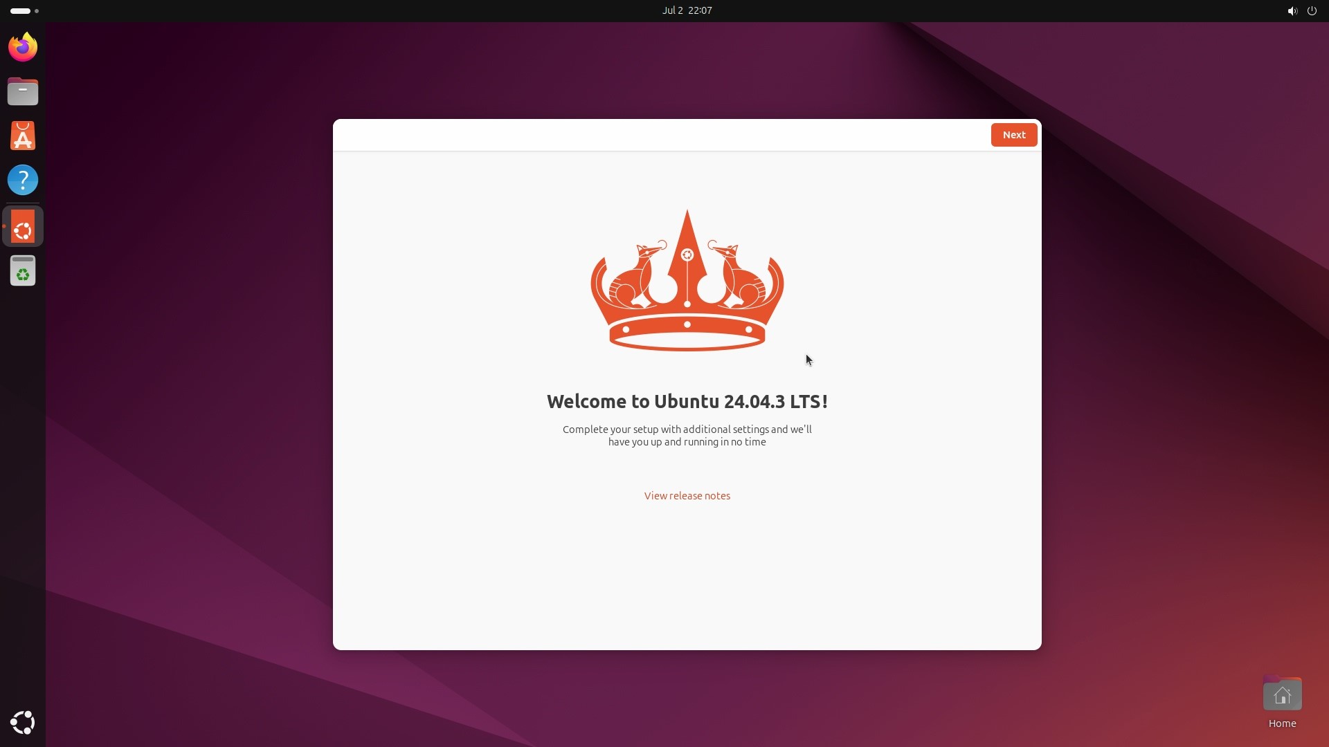

进入 Ubuntu Live 系统后,安装向导会自动启动。
注意!如果你购买了 MIPI 屏,并刷了对应支持的 BIOS 固件。安装向导会显示在 MIPI 屏上,此时 HDMI 是作副屏扩展画面。

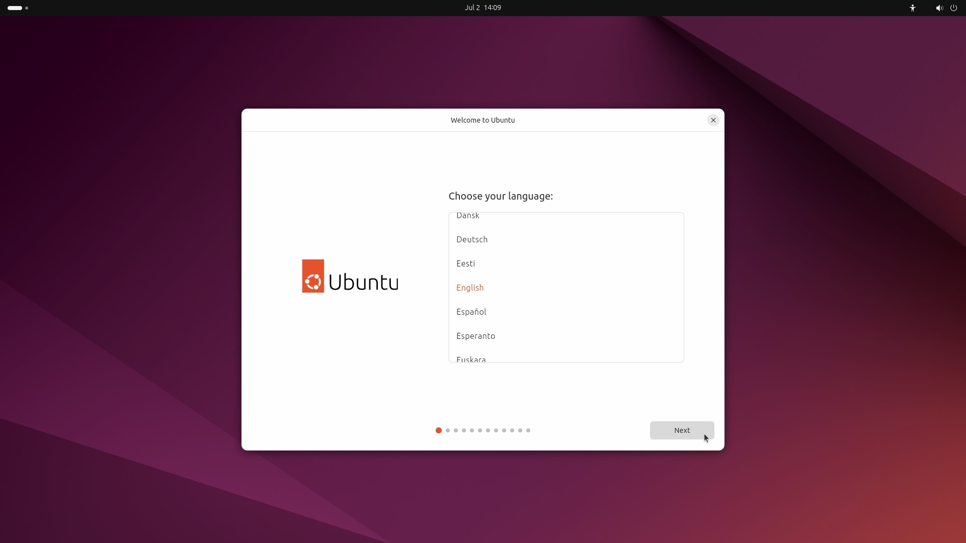

选择你的首选语言,点击「下一步」继续。

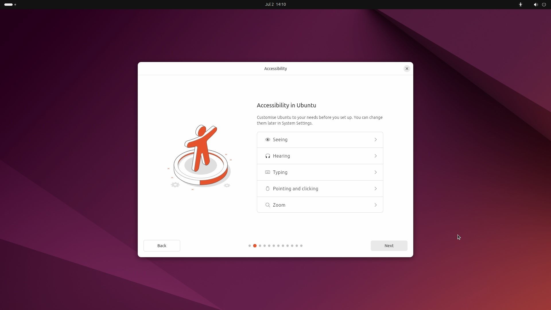

在「可访问性」选项中,可以直接点击「下一步」使用默认设置,或者手动配置辅助功能,如屏幕阅读器、大号文字、桌面缩放等。安装后可以在「设置」中进行调整。

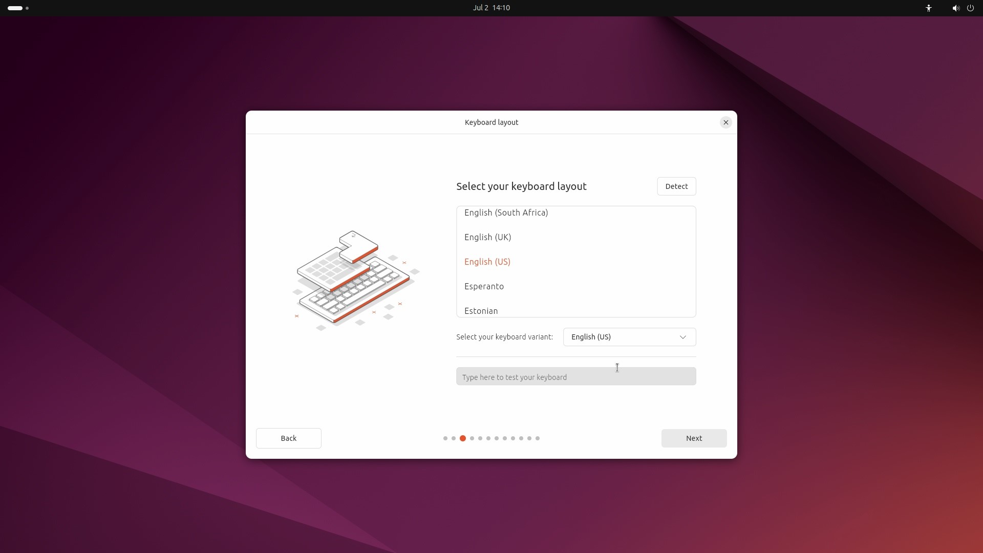

选择适合的「键盘布局」,通常情况下,安装向导会自动检测到正确的键盘布局。

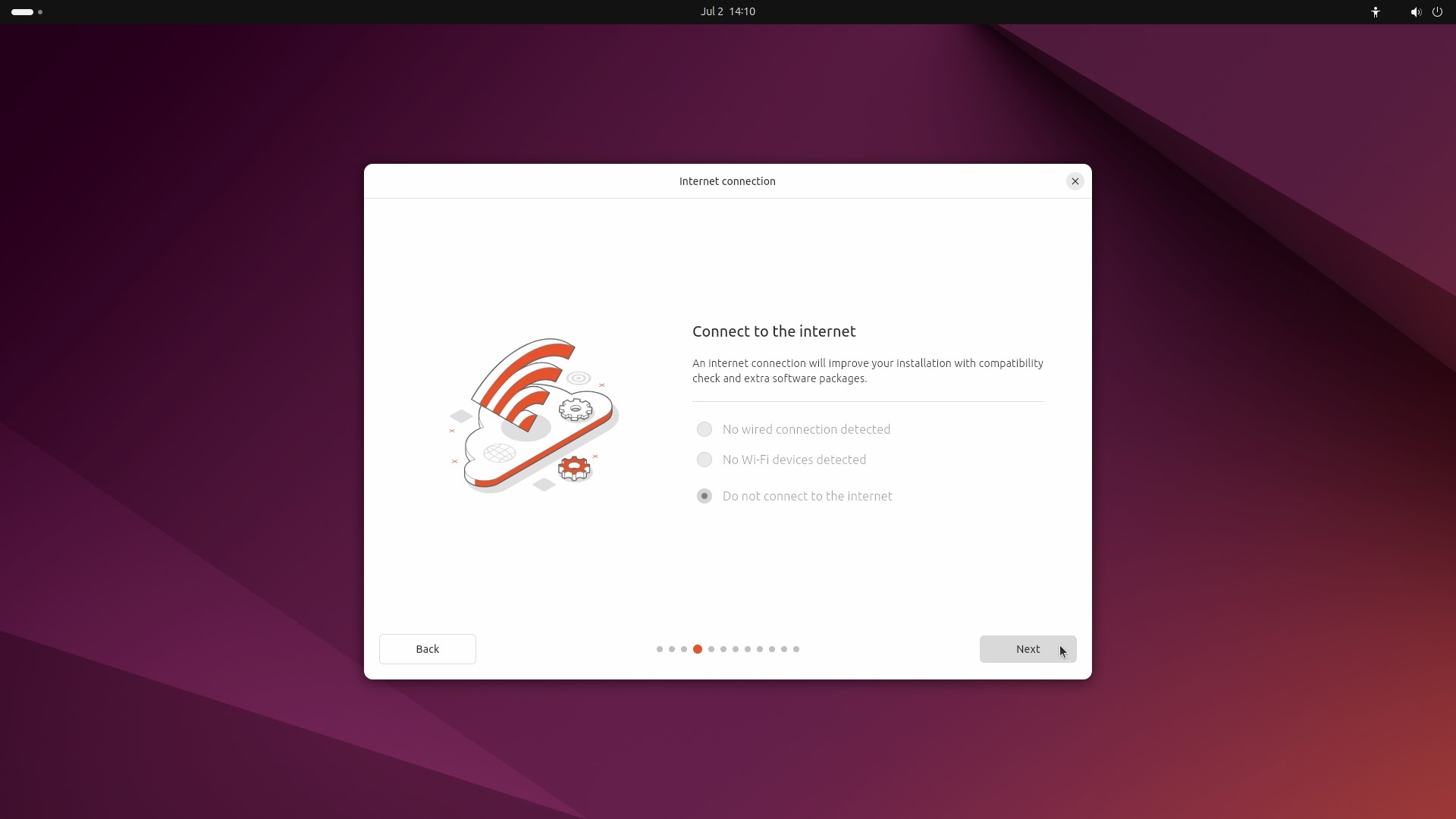

选择网络连接方式,你可以选择「使用有线连接」或「连接到 Wi-Fi 网络」或「我现在不想连接到网络」。

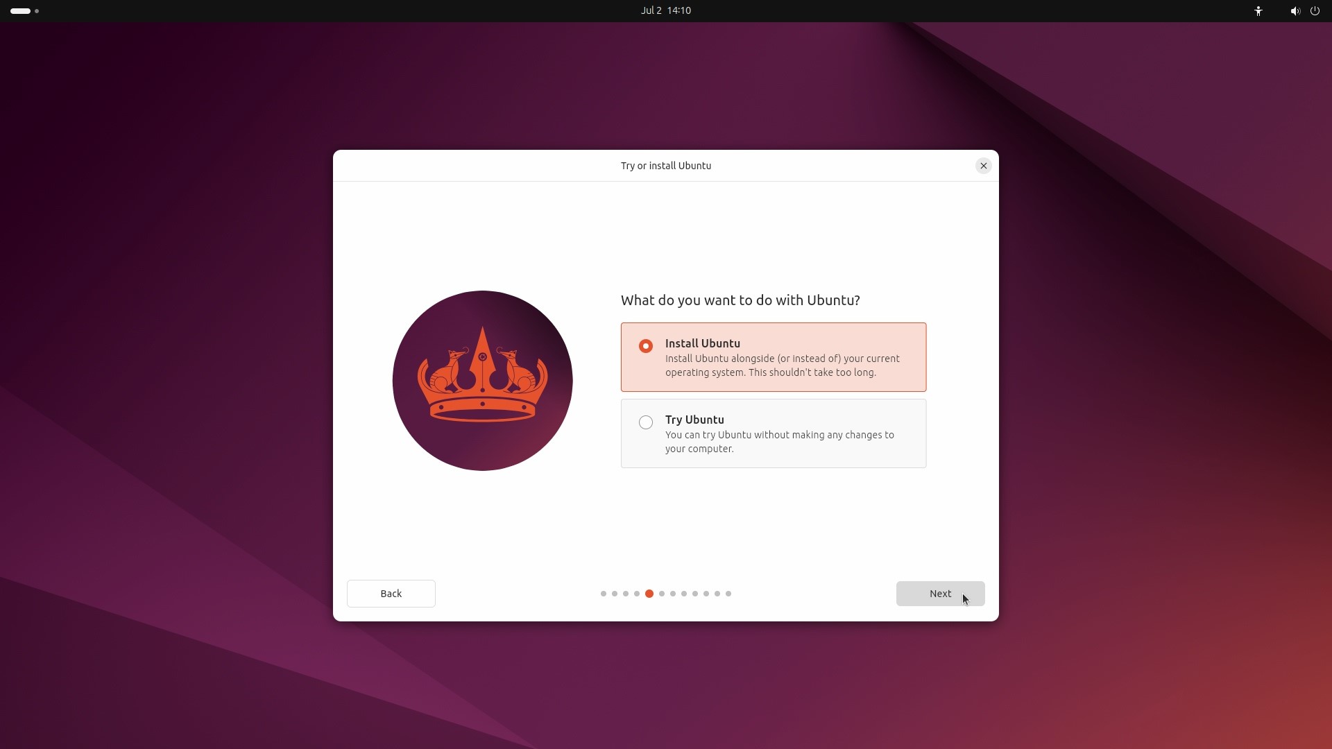

选择「安装 Ubuntu」,继续点击「下一步」。

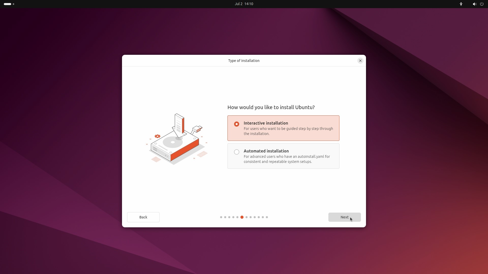

安装类型选择「交互安装」,点击「下一步」。

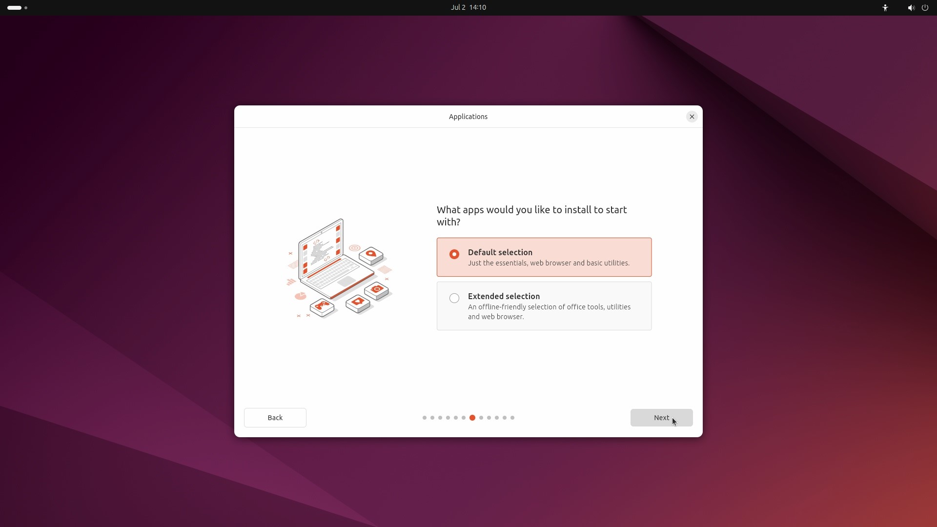

选择要安装的应用程序范围,「默认集合」适用于最小化安装,「扩展集合」则提供完整安装。

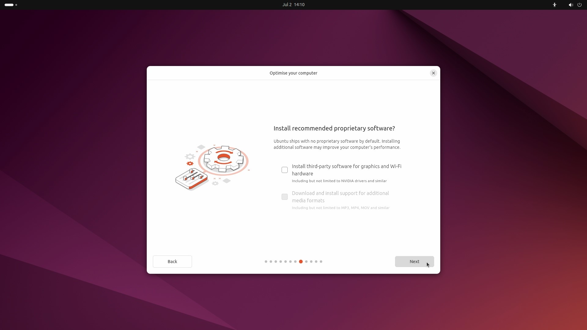

根据需要选择是否安装推荐软件,包括:

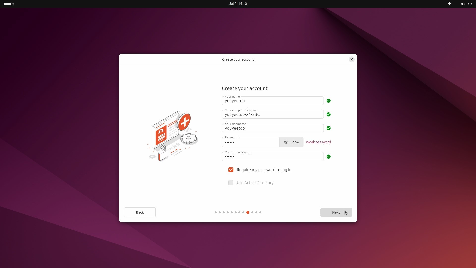

按你的需要,填写好账户信息后点击「下一步」。
注意这里账号密码一定要做好记录保存,后续都会用到。

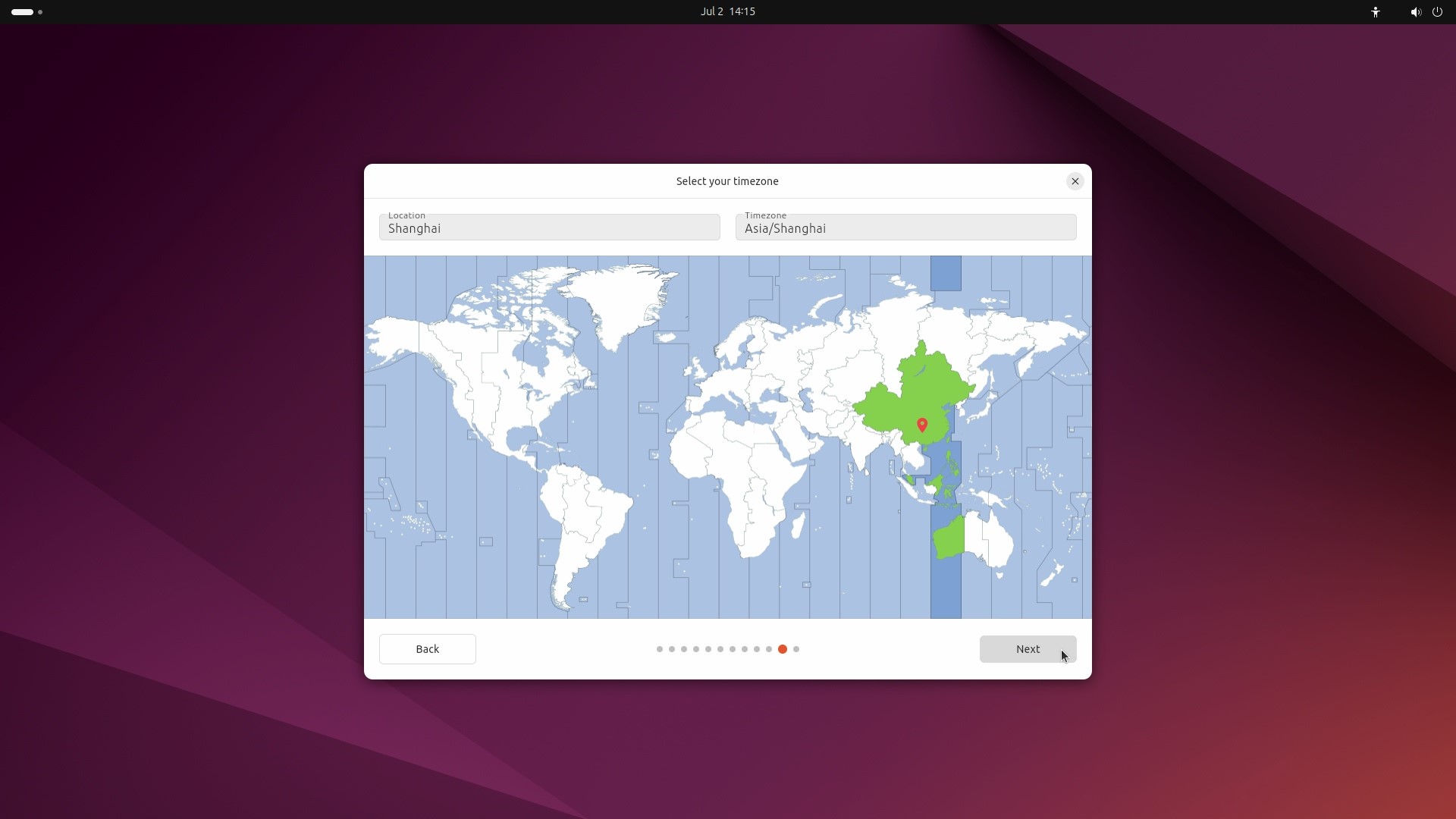

选择你所在的时区。

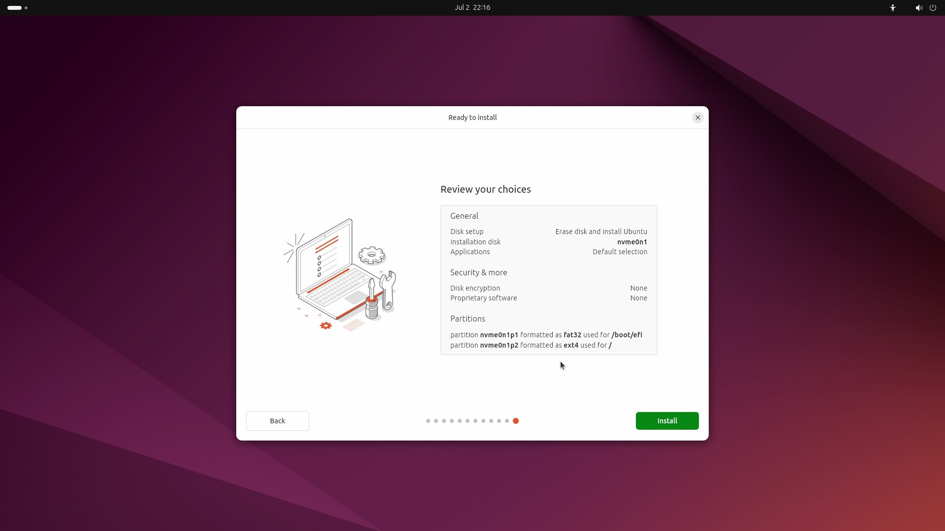

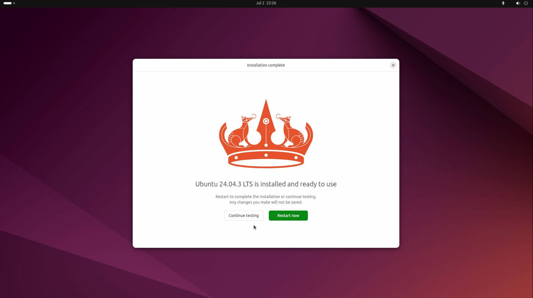

检查你的设置,然后点击「安装」。
安装完成后,点击重启系统,中间会提示请拔掉U盘,键盘按下Enter键。
