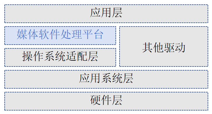

MPP架构自下而上分为硬件层、操作系统层、操作系统适配层、媒体处理平台、其他驱动及应用层,如下图所示。

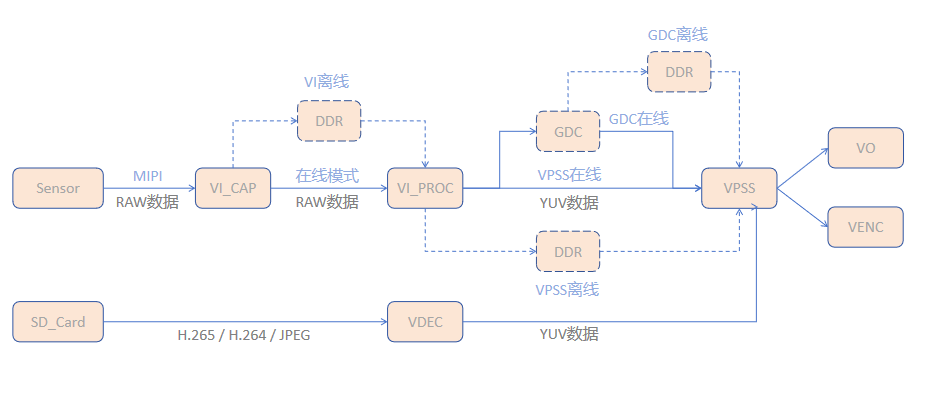

本文档中出现的“VI在线/离线”是指VI_CAP与VI_PROC之间的在线/离线模式。 本文档中出现的“VPSS在线/离线”是指VI_PROC与VPSS之间的在线/离线模式。 本文档中出现的“GDC在线/离线”是指GDC与VPSS之间的在线/离线模式 VI_PROC与GDC之间固定为离线模式。
MPP视频流如下图所示:
pipe模式配置注意事项
- 对任意pipe,GDC和VPSS不能同时处于在线模式
- 仅pipe0支持VI在线模式
- 当pipe0处于VI离线模式时,其余pipe的GDC模式和VPSS模式必须和pipe0的GDC模式和VPSS模式保持一致
