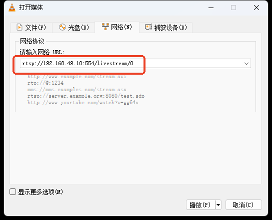

网络URL如下:

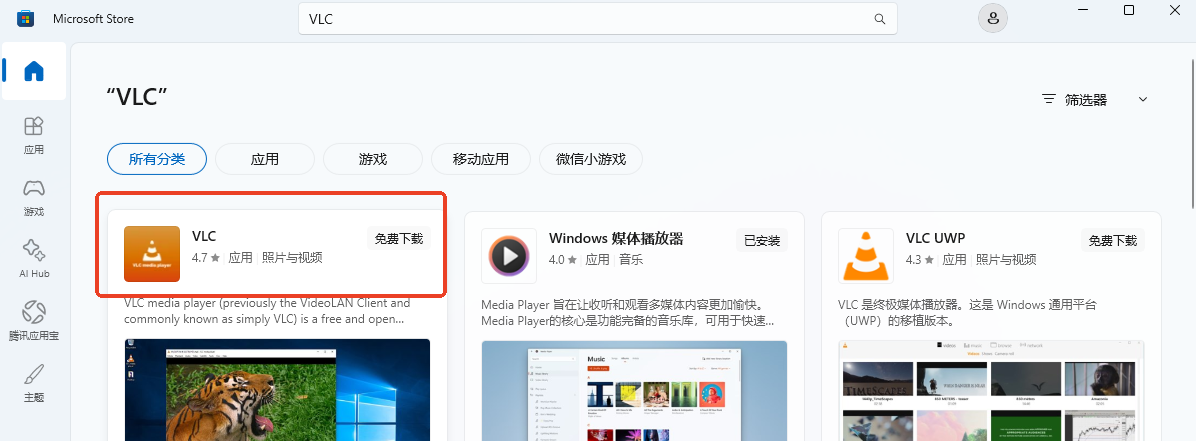

rtsp://192.168.49.10:554/livestream/0为主码流(更高清)rtsp://192.168.49.10:554/livestream/1为子码流1. 安装VLC多媒体播放器
可直接在微软应用商店中安装

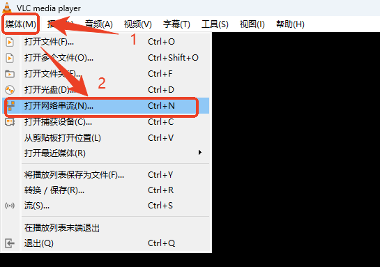

2. 打开网络串流工具进行拉流
3. 输入网络URL
