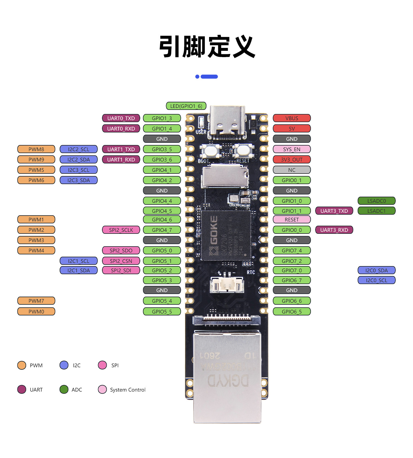

UART是一种串行、异步、全双工、以低位先行(LSB First)为位序的通信接口。设备双方协商好波特率、数据帧长度、是否使用奇偶校验位以及停止位长度后,通过数据发送信号线TX和数据接收信号线RX实现数据发送和接收。TX和RX均是相对于设备自身而言。Linux下UART通常由内核串口驱动管理,用户态通过/dev/ttyS*、/dev/ttyAMA*、/dev/ttyUSB*等设备访问,应用程序一般使用open/read/write/ioctl或termios对UART进行配置。
UART接线图如下:

提示
操作UART前,必须确认对应引脚已在DTS中配置为UART功能,而非GPIO或其他复用功能。🔧[需人工确认:具体串口编号与引脚对应关系]
