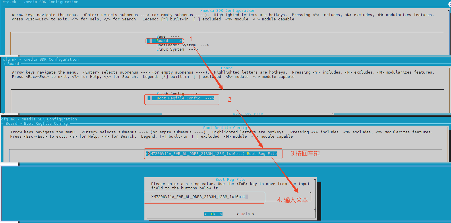

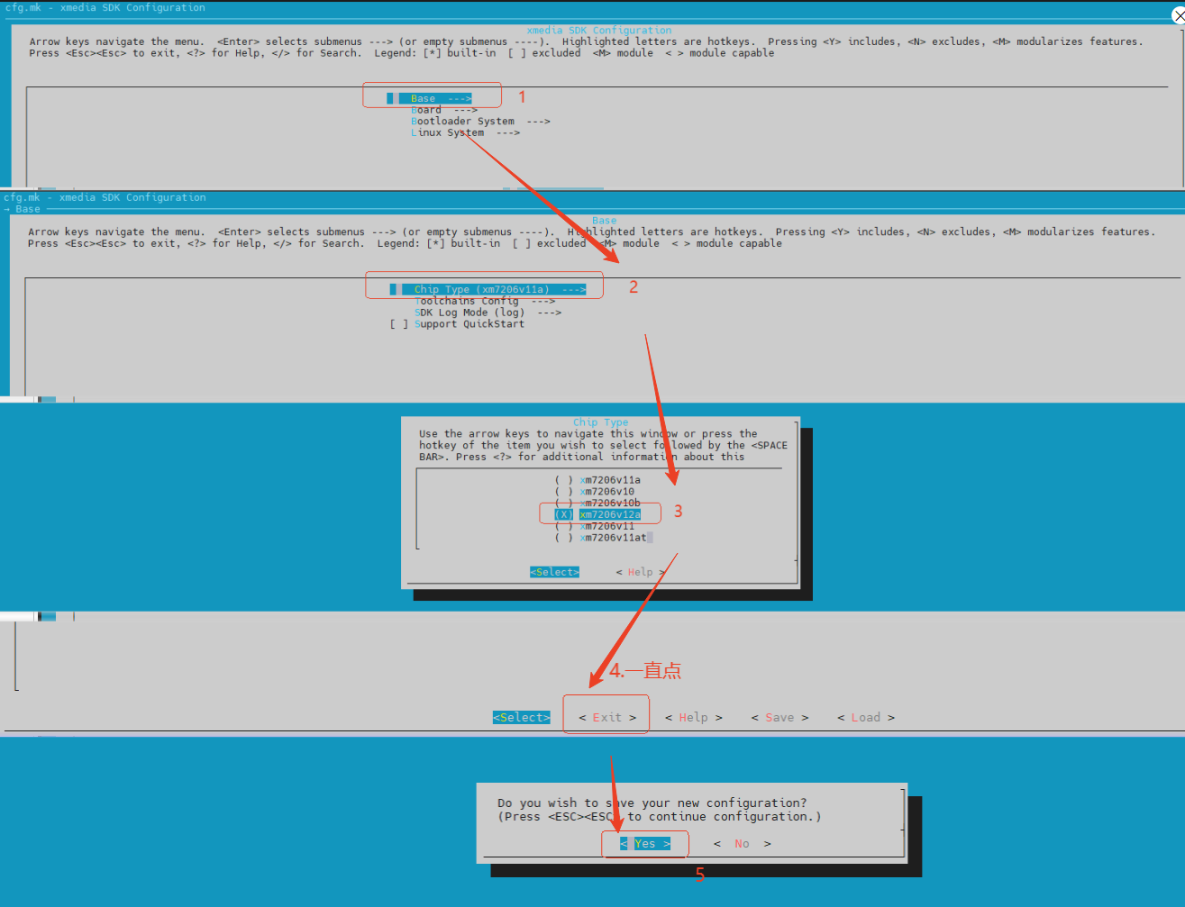

youyeetoo-Pico-G1提供GK7206V12A和GK7206V11A两种芯片型号选择,具体配置步骤如下:
tip
此配置项在重新选择之前一直生效,无需每次编译时都进行配置
make menuconfig``Base-->Chip Type-->xm7206v12a-->保存退出
说明如需选择GK7206V11A请选择xm7206v11aBoard-->Boot Regfile Config-->XM7206V12A_EVB_6L_DDR3_2133M_256M_1x16bit-->保存退出
说明GK7206V11A 输入:XM7206V11A_EVB_6L_DDR3_2133M_128M_1x16bitGK7206V12A 输入:XM7206V12A_EVB_6L_DDR3_2133M_256M_1x16bit如果需要修改SDK的默认编译配置,可通过 menuconfig 进行配置,具体参考3. menuconfig配置
