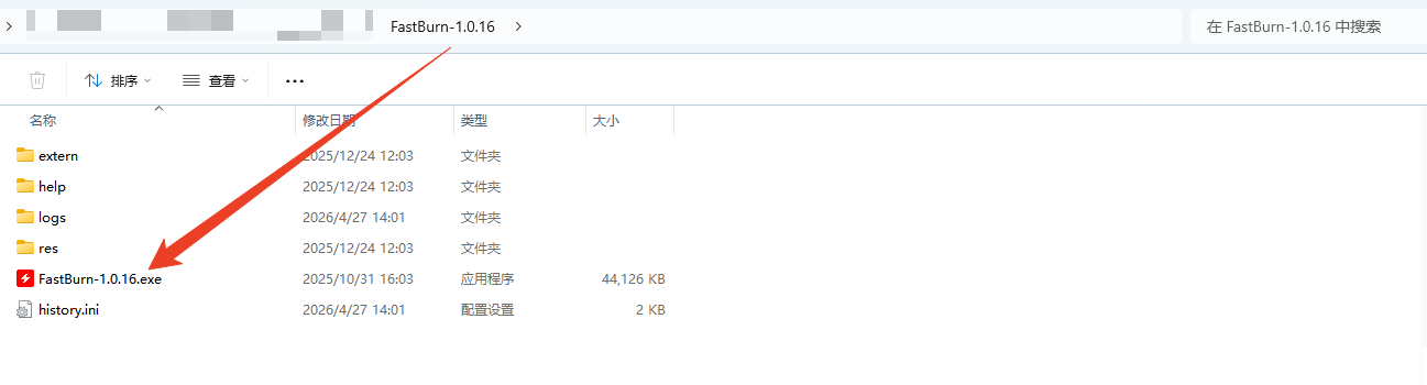

步骤1: 将SDK发布包目录下的FastBurn工具包(路径:$SDK_DIR\tools\windows\burning-tool\FastBurn-x.x.xx.zip)拷贝到PC上的本地硬盘并解压。
步骤2: 双击工具目录下的 FastBurn-x.x.xx.exe 文件,打开FastBurn工具。

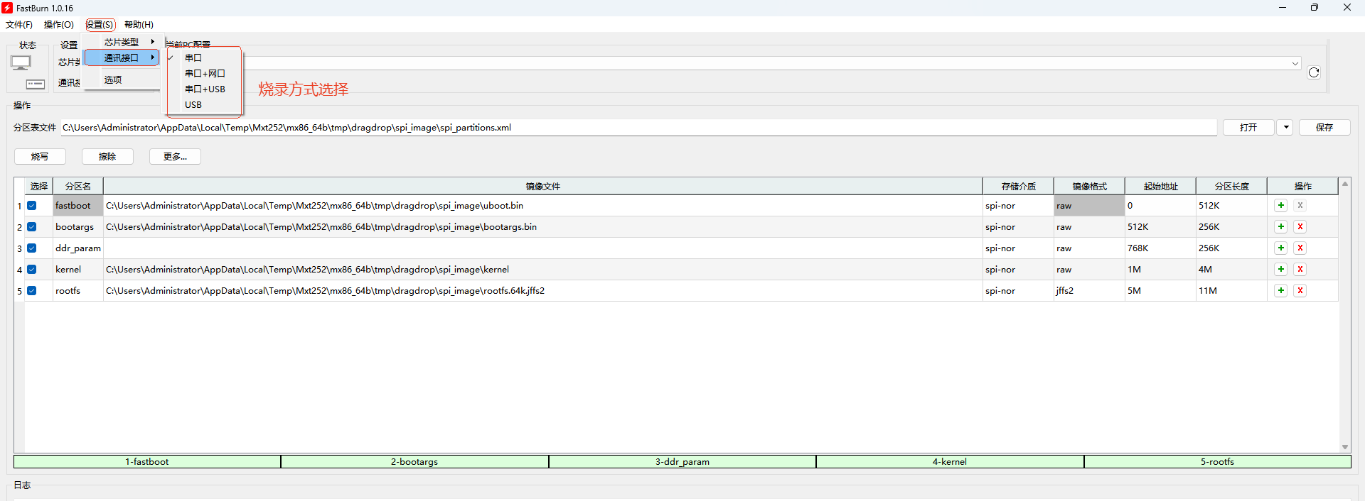

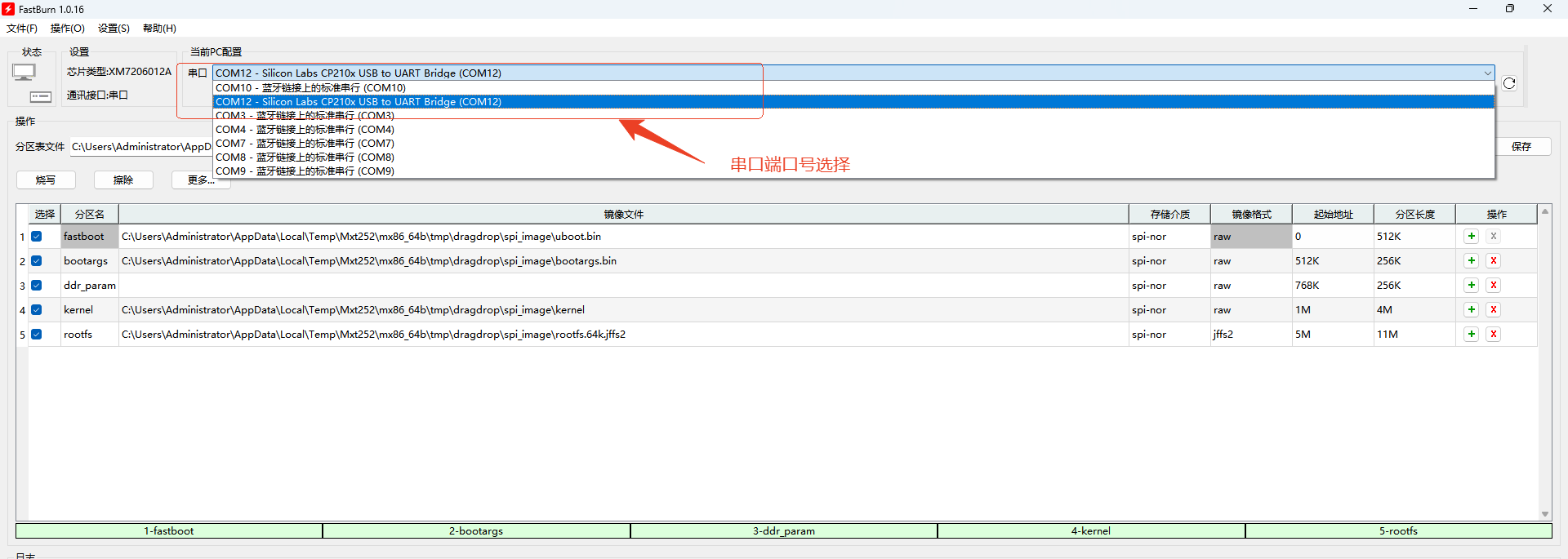

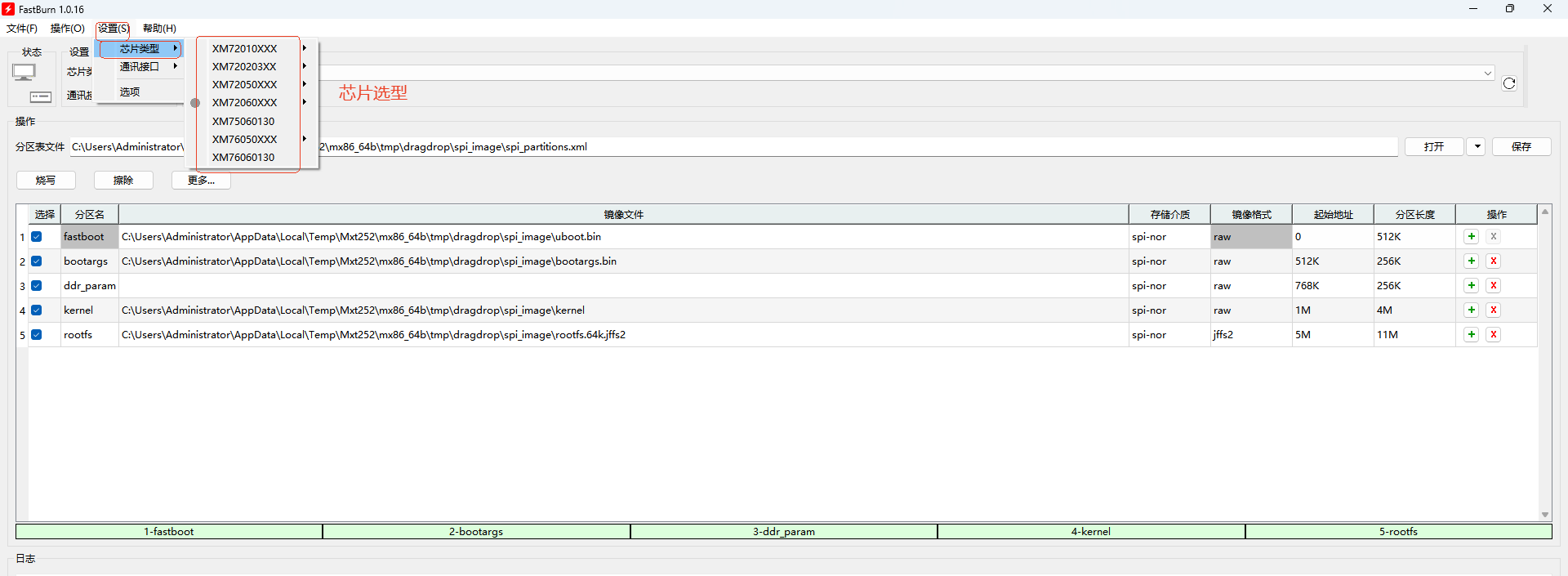

步骤1: 在工具界面中,先选择芯片类型,再选择通讯接口(如"串口"),选择对应的端口号

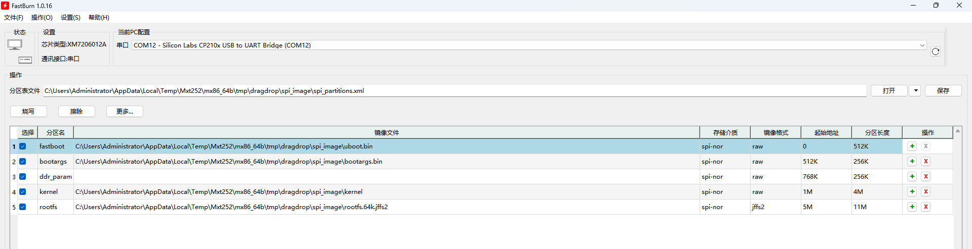

步骤2: 将镜像文件(目录路径如下)添加到 FastBurn 中,添加完成后 FastBurn 会自动识别镜像中的分区表信息。如需手动配置分区表,请参考 4.配置分区表信息。

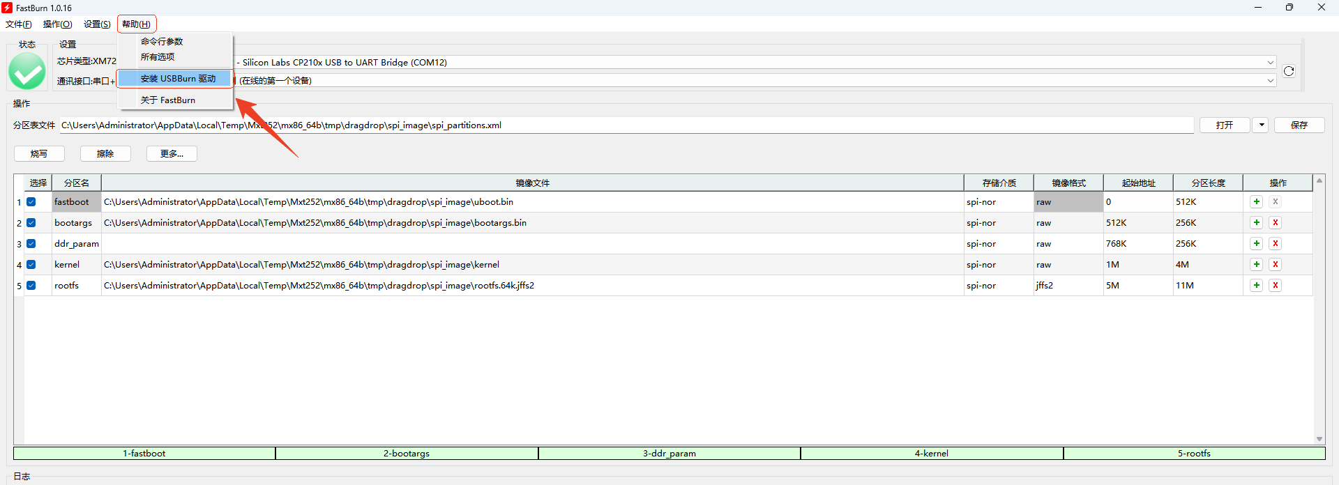

如果使用串口+USB方式进行烧写,必须先安装USB驱动。驱动安装步骤如下:
步骤1: 使Pico-G1进入USB设备模式

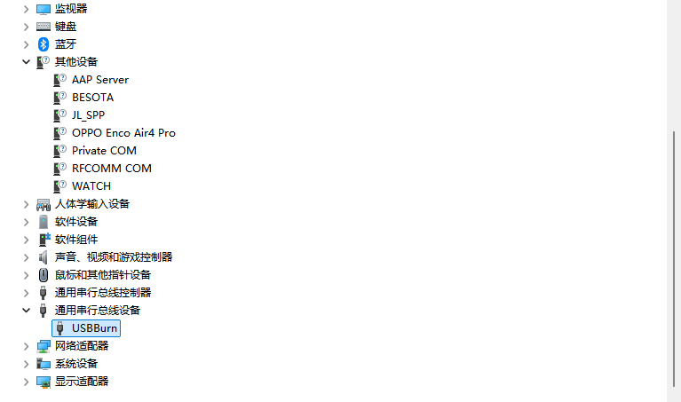

按住boot键再给Pico-G1上电,使设备进入USB设备模式。此时查看PC端设备管理器,PC端将扫描如下图带黄色叹号的USB设备。
步骤2: 按照FastBurn提示步骤安装驱动
步骤3: 安装完成,黄色感叹号消失,按下复位键重启Pico-G1

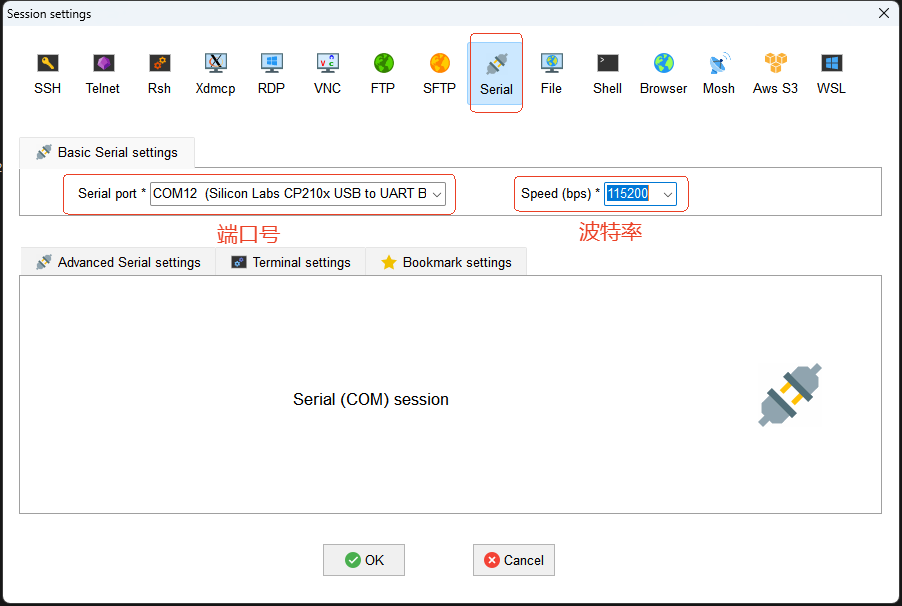

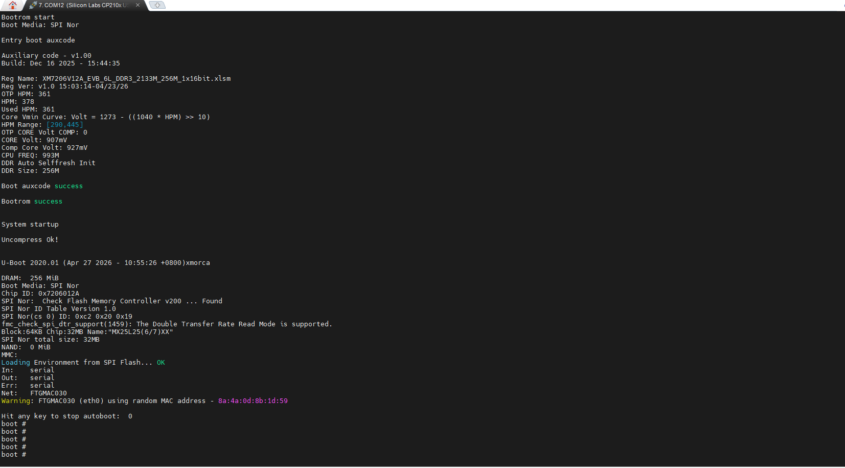

PC端通过USB连接线与Pico-G1连接,通过Mobaxterm中的串口与Pico-G1进行连接

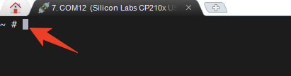

输入回车,出现下列标志说明连接成功
按下 Pico-G1 板卡的 RESET(复位)按键,同时在 PC 端Mobaxterm串口终端界面持续按回车键,以中断自动启动流程,进入 U-Boot 命令行界面。
在U-Boot命令行界面执行usb device命令,并查看PC端设备管理器,此时PC端将扫描如下图带黄色叹号的USB设备。

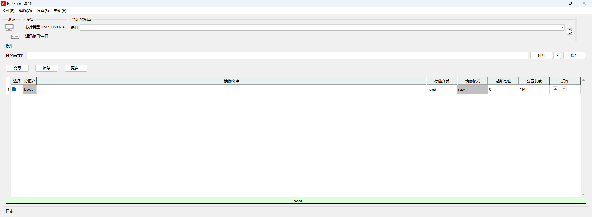

分区表用于描述 Flash 存储空间的划分方式,包括每个分区的名称、起始地址、分区大小以及对应烧录的镜像文件。FastBurn 在烧录固件时,会根据分区表信息将不同镜像写入到 Flash 的指定位置。常见分区包括 fastboot、bootargs、ddr_param、kernel、rootfs 等。不同平台、不同 Flash 容量以及不同系统方案下,分区表可能会有所不同。
一般情况下,如果使用 SDK 默认提供的分区表,并且固件镜像大小没有变化,可以不修改分区表。但在以下场景中,需要检查并重新配置分区表。
当某个镜像文件变大,超过原来分区预留空间时,需要调大对应分区。例如: kernel 镜像超过 kernel 分区大小;rootfs 镜像超过 rootfs 分区大小;烧录时提示 image size too large、partition size not enough 等类似错误。
解决方案: 需要根据实际镜像大小重新规划分区大小。
