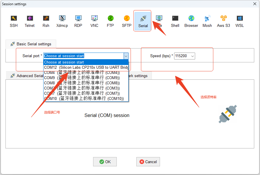

步骤3:使用MobaXterm登录
说明
波特率需选择为115200

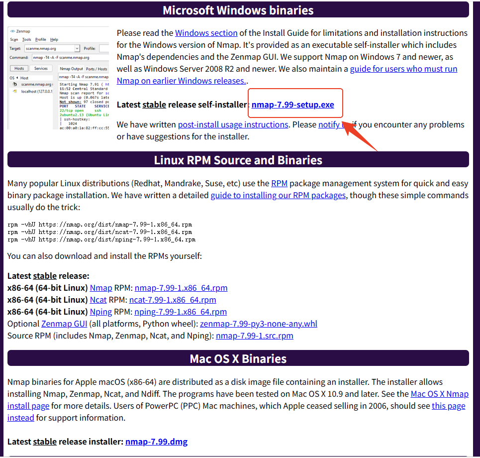

步骤1:下载并安装局域网 IP 扫描工具Zenmap
安装步骤按提示一直点next即可。

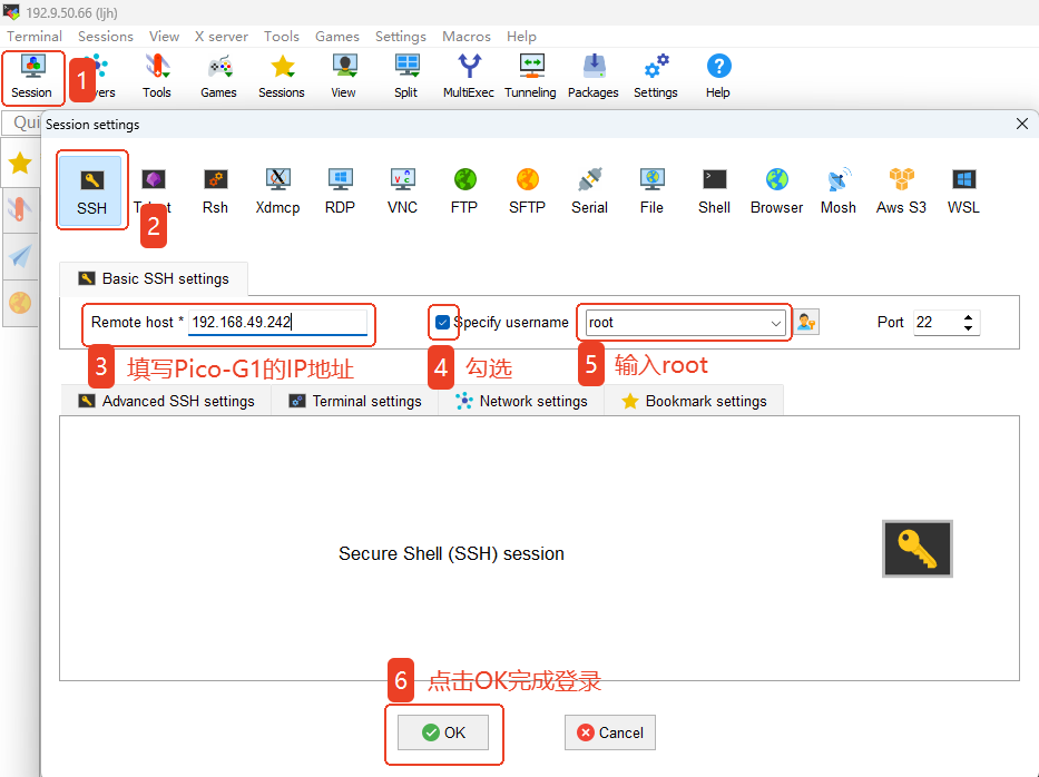

步骤3:使用MobaXterm登录
输入默认用户密码:123456后按回车键
选择Accept
选择No
步骤4:成功登录
