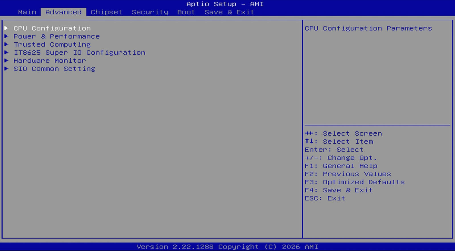

具体操作步骤: 1.先关闭电脑,按下电源键开机后屏幕出现logo后,迅速的按下【Del】键即可进入BIOS Setup 界面。
2.切换到【Advanced】选项,进入【Power & Performance】

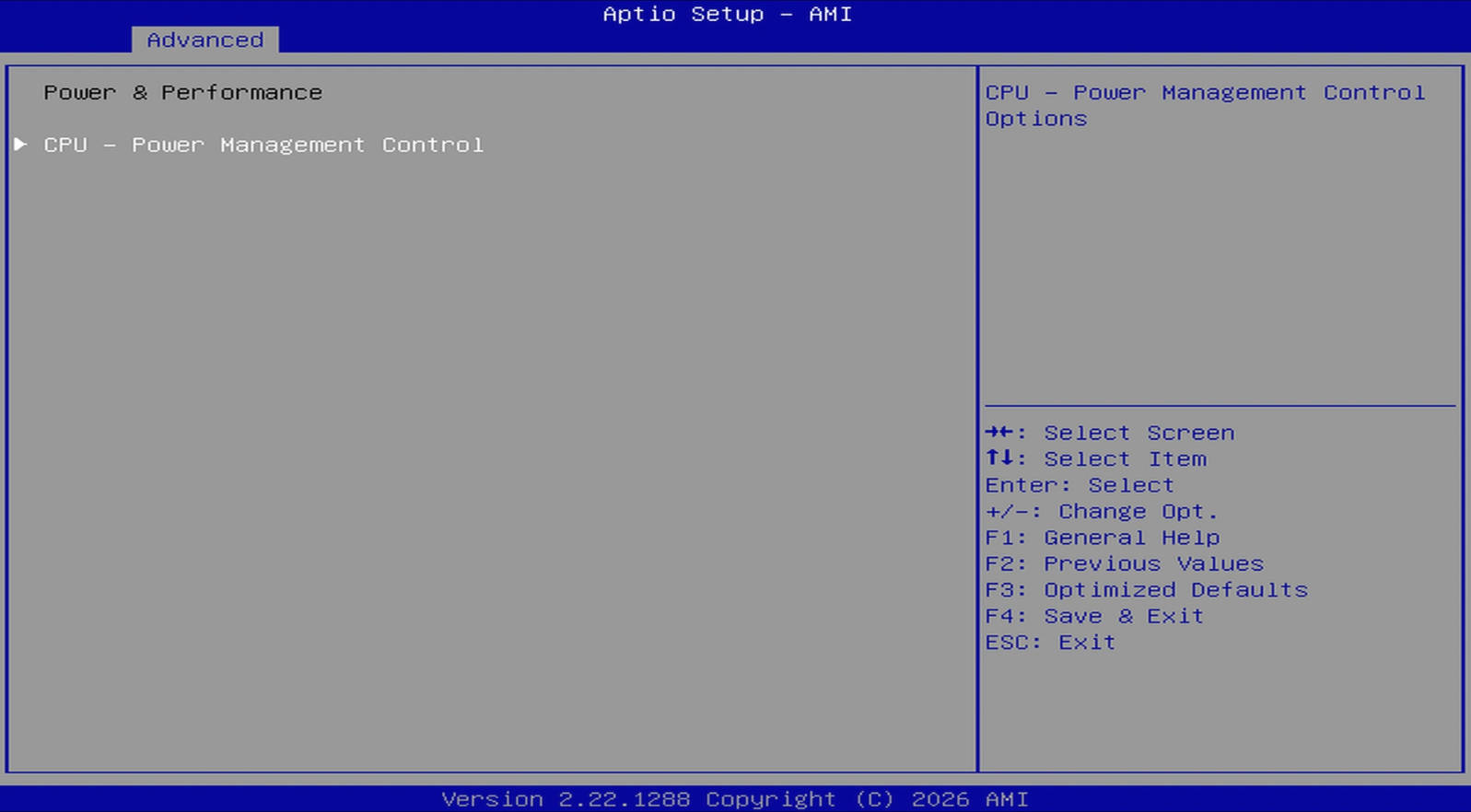

3.进入【CPU-Power Management Control】选项

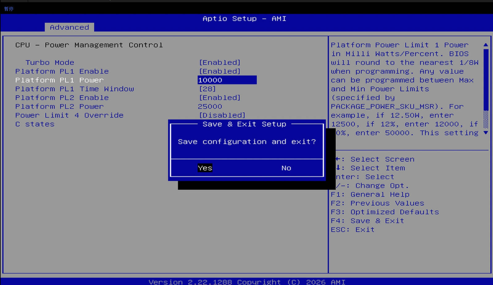

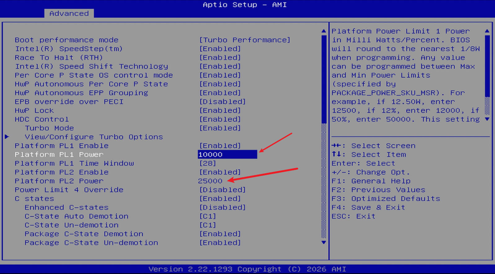

4.如果你需要调整功耗,可直接输入数值或使用数字键盘加减号进行数值调整(数值10000为10W功耗/数值25000为25W功耗)
5.调整完成后,按下【F4】,选择【Yes】保存并退出即可生效
