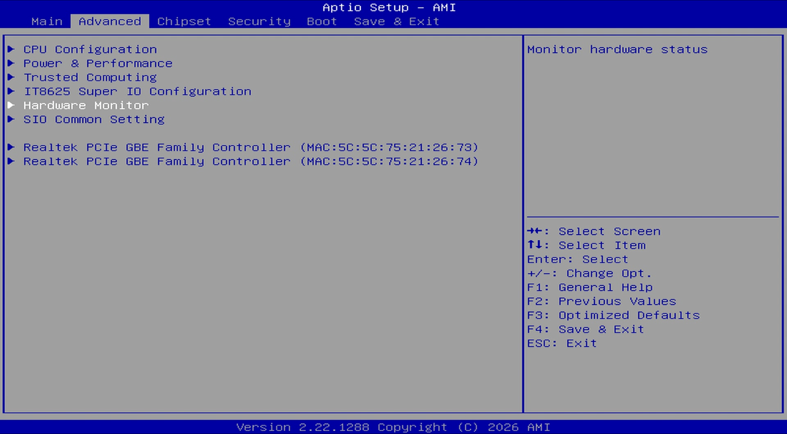

K1 接入键盘-->接好电源线、图形显示相关设备 -->开机频繁按键盘的 Del键进入 BIOS Setup 界面

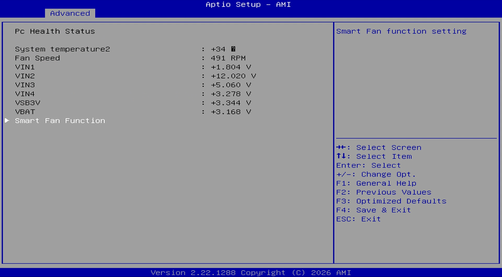

(通过键盘←或→方向键进入 Advanced ),按↓键选择Hardware Monitor后,Enter键进入

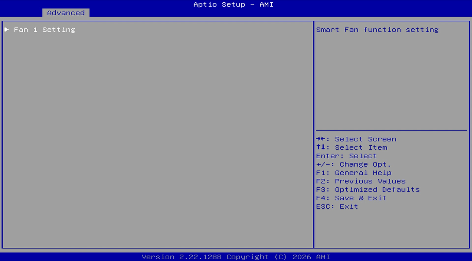

选择Smart Fan Function后, Enter键进入

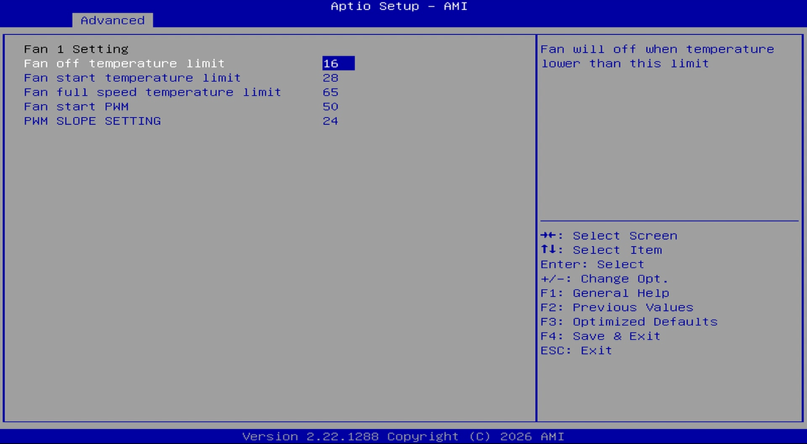

选择 Fan1 Setting 后,Enter键进入
在这里可以修改风扇的参数,
Fan off temperature limit :16 //风扇停止工作温度,默认参数是16度,当CPU温度低于16度时风扇停止转动。
Fan start temperature limit :28 //风扇启动工作温度,默认参数是28度,CPU温度高于28度时风扇开始转动。
Fan full speed temperature limit :65 //风扇全速工作温度,当CPU温度高于65度后,风扇以最大转速工作。
Fan start PWM:50 :// PWM数值为CPU风扇转动的速度,满速数值为127(100%)默认数值为:50 。最低可以设置为:30(25%),当超过风扇全速工作温度时,不受PWM数值影响,风扇以全速工作,也就是PWM值为127,低于风扇全速工作温度时,以PWM设置的数值转速运行。
PWM SLOPE SETTING :24 PWM // 风扇转速上升的系数,默认值为:24 PWM,用于设定风扇转速上升的系数。当温度每上升一度,风扇就以Fan Start PWM值为基数提高系数倍的转速。 需要 【Fan Start PWM】(设置CPU风扇起始的速度)来配合该选项。
以上参数可以根据自己的需求进行修改。
