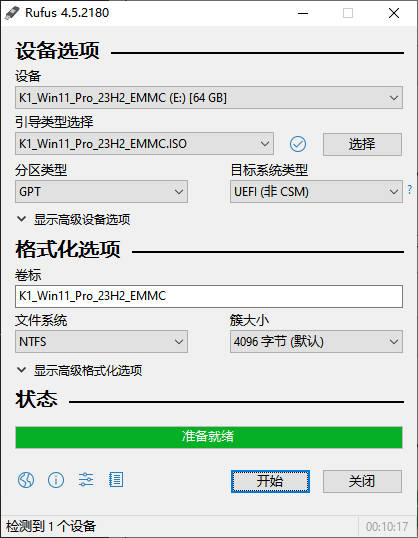

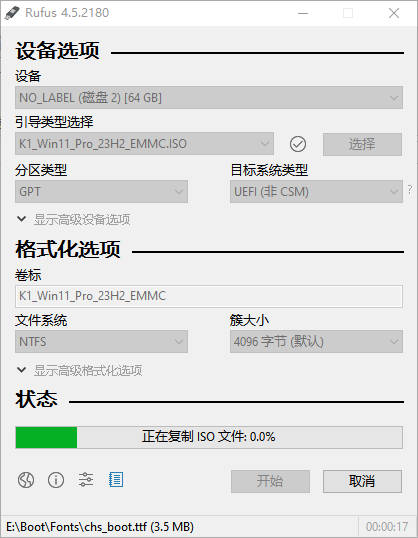

Rufus 是一款格式化和创建 USB 启动盘的辅助工具。
这里以 youyeetoo 适配的 K1 Windows11 专业版 23H2 EMMC 镜像为例

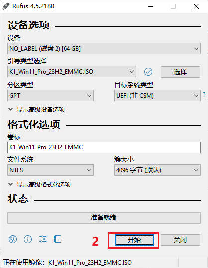

双击执行 rufus.exe 软件,点击选择你所选择的 ISO 镜像文件
其他选项软件会自动设置,只需点击选项开始即可
弹出选项告知将会格式化 U 盘,请提前备份好U盘重要数据!!!
点击确定
耐心等待状态进度条加载完成
加载完成显示准备就绪

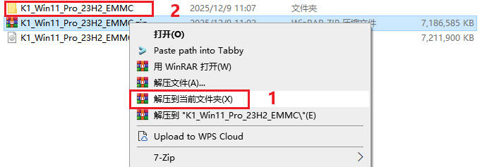

请先在电脑上安装压缩软件(WinRAR,7-zip,2345 好压和 360 压缩等等)
1. 下载你所需要的 Windows 系统固件,这里以youyeetoo 适配的 K1 Windows11 专业版 23H2 为例。
2. 解压缩你下载的 系统压缩包文件,将会获得K1_Win11_Pro_23H2_EMMC 文件夹

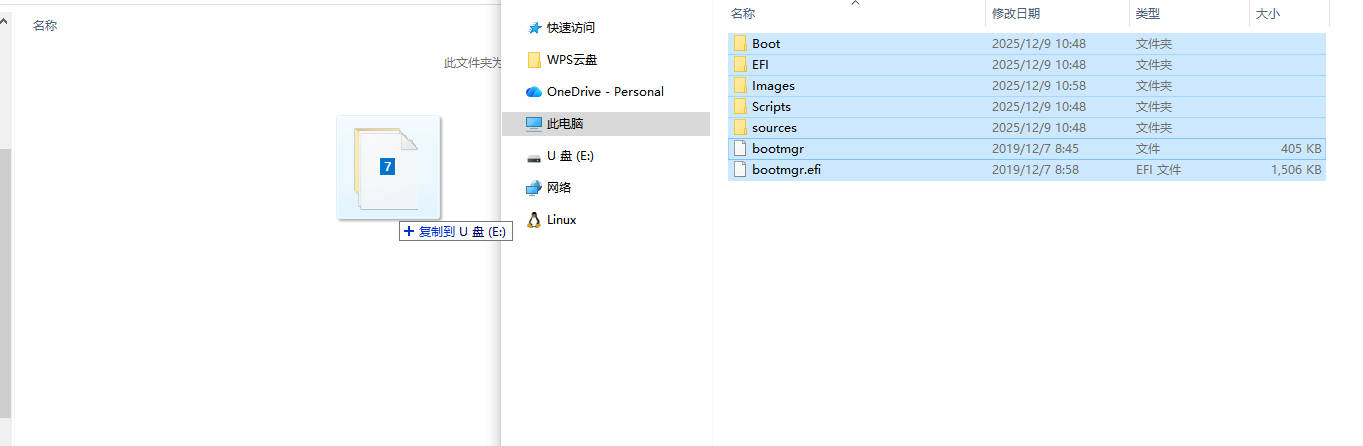

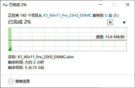

4. 将图中所有文件复制到U盘的根目录下
5. 复制完成如下

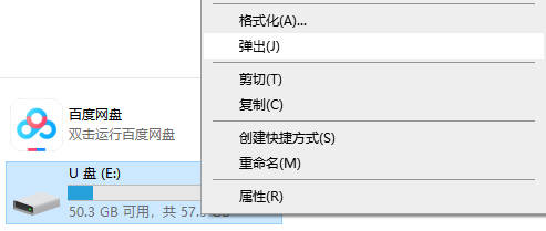

在我的电脑里面右击U盘选择弹出
右下角显示 Windows 提示,告知可以手动从电脑 USB 口拔出 U 盘。

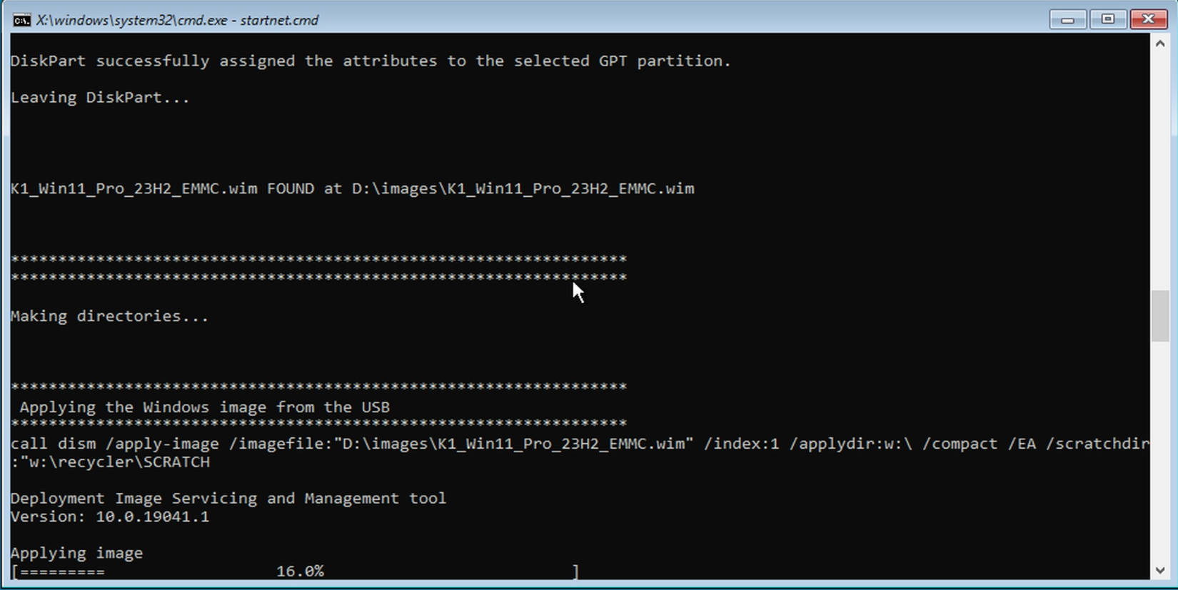

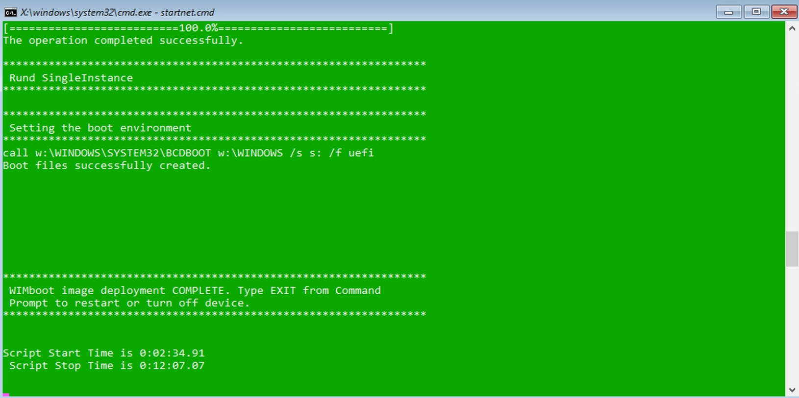

将做好的 Windows 启动盘插到 K1 开发板的 USB 口(建议插入 USB 3 接口(带有蓝色标识)),上电启动。安装 Windows 系统自动化脚本将会开始运行,
等待进度条 Applying image 到达100%,屏幕输出显示绿色后会自动关机 K1,请拔掉 U 盘后重新上电开机!!!

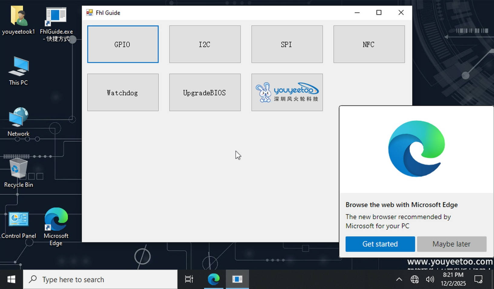

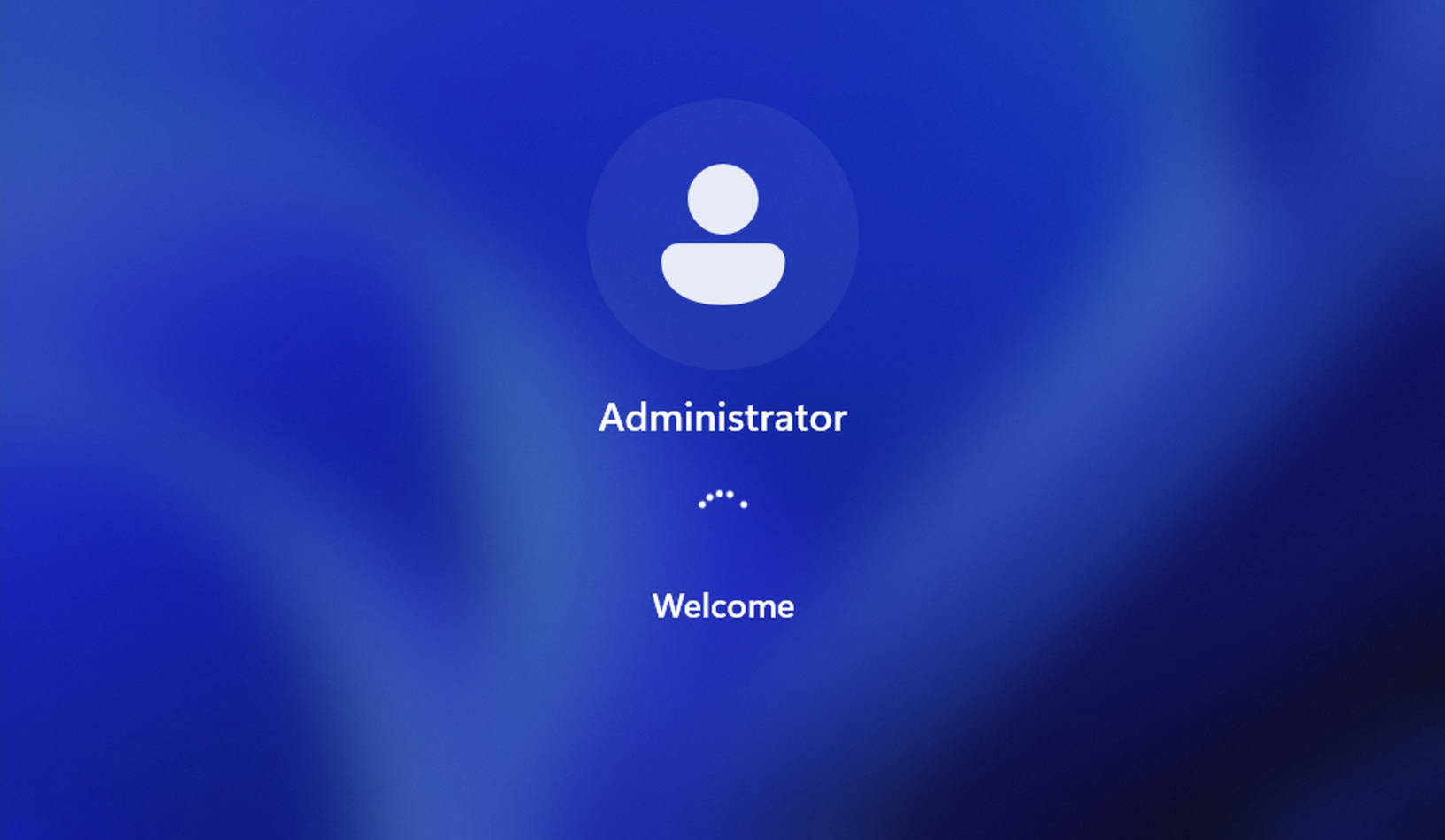

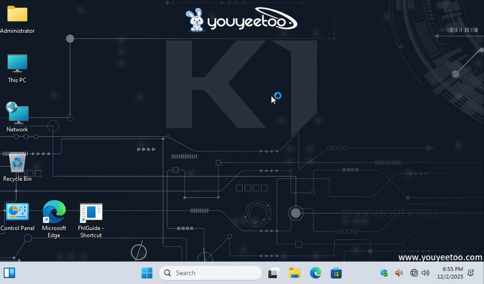

默认进入后是自动登录管理员 Administrator 账户,如果需要创建并进入个人账户请看下一小节《如何进入 Windows 开箱体验》。
桌面如下图所示
进入 Administrator 用户后

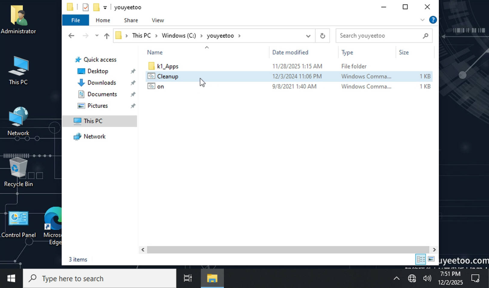

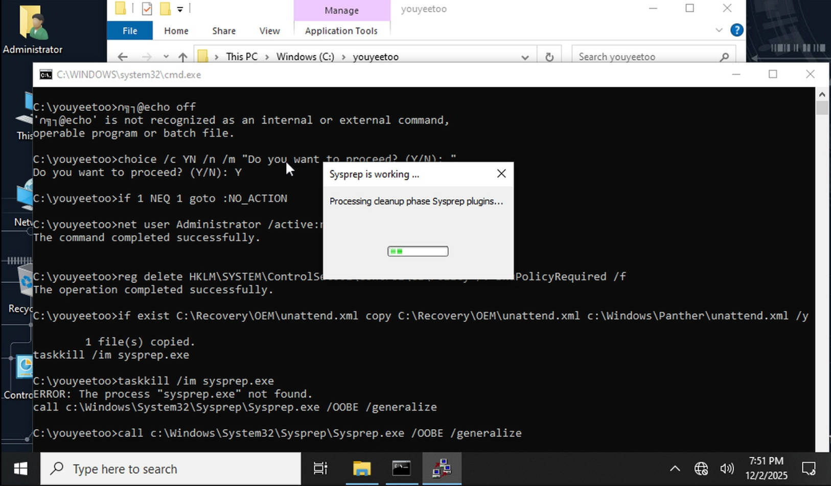

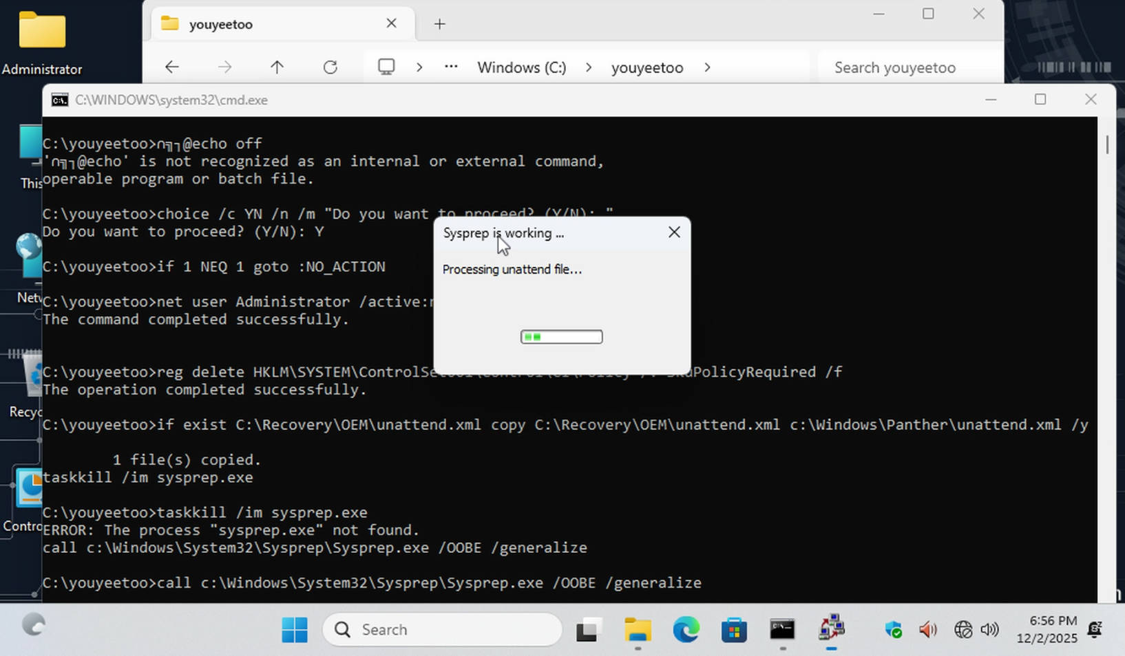

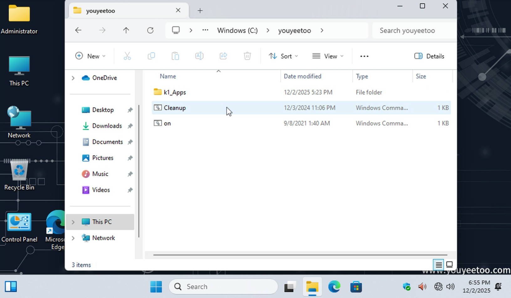

->在桌面 打开This PC
->进入 C:\youyeetoo
->双击运行 Cleanup.cmd
->键盘输入 Y 或者 y 等待运行完成自动关机

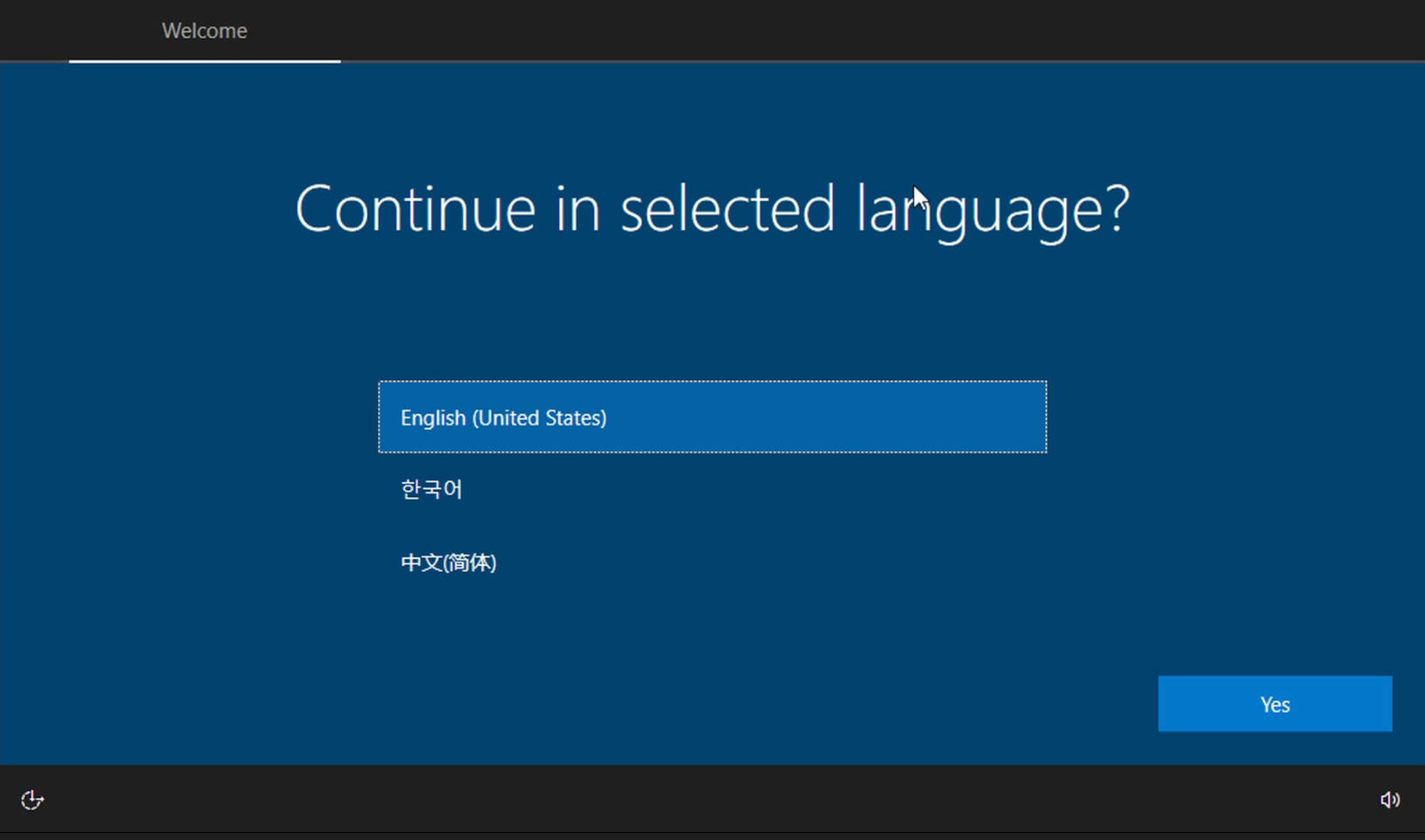

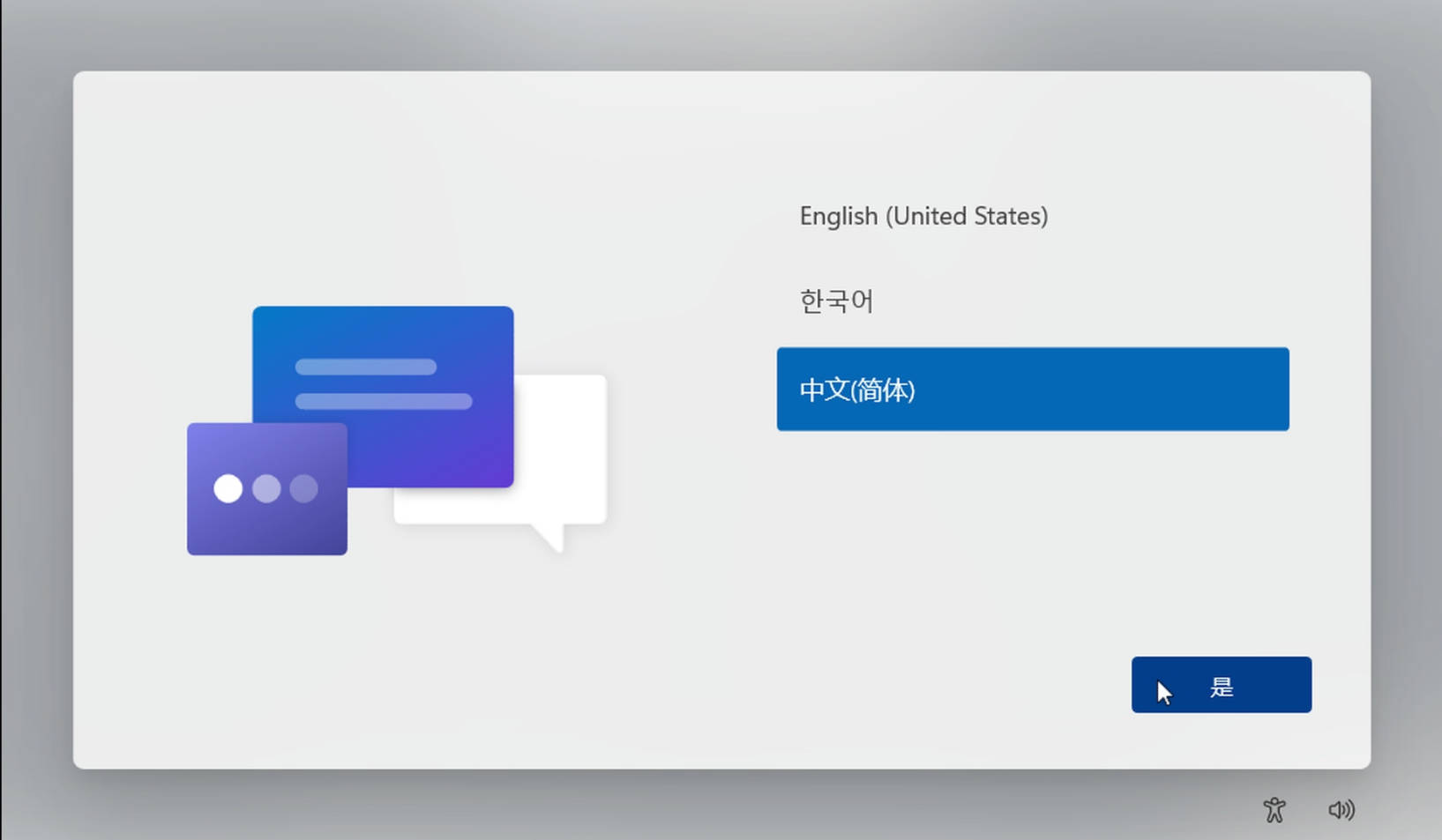

->上电开机即可进入OOBE 开机向导选择语言界面

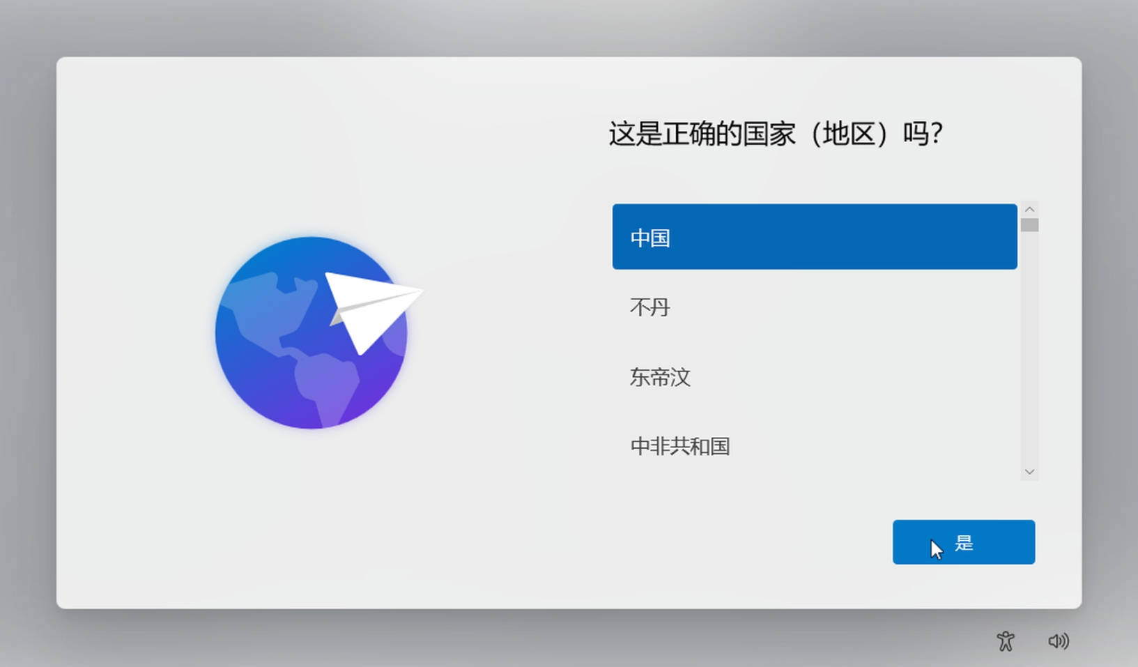

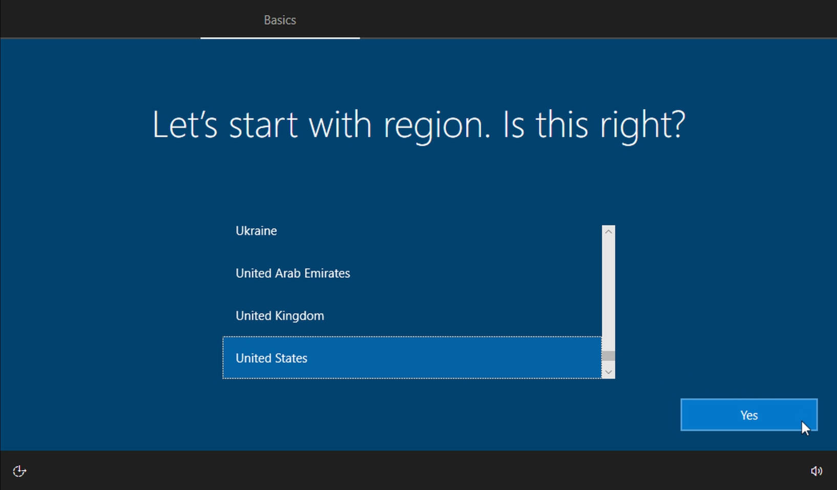

2. 选择你所在的国家或地区

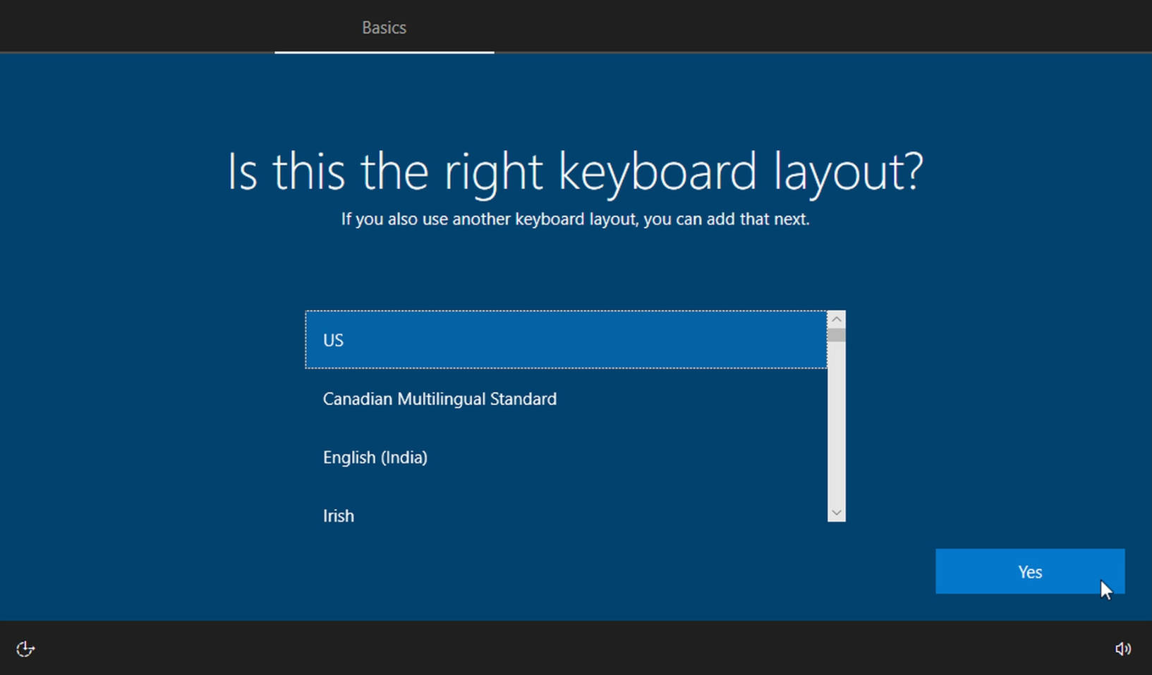

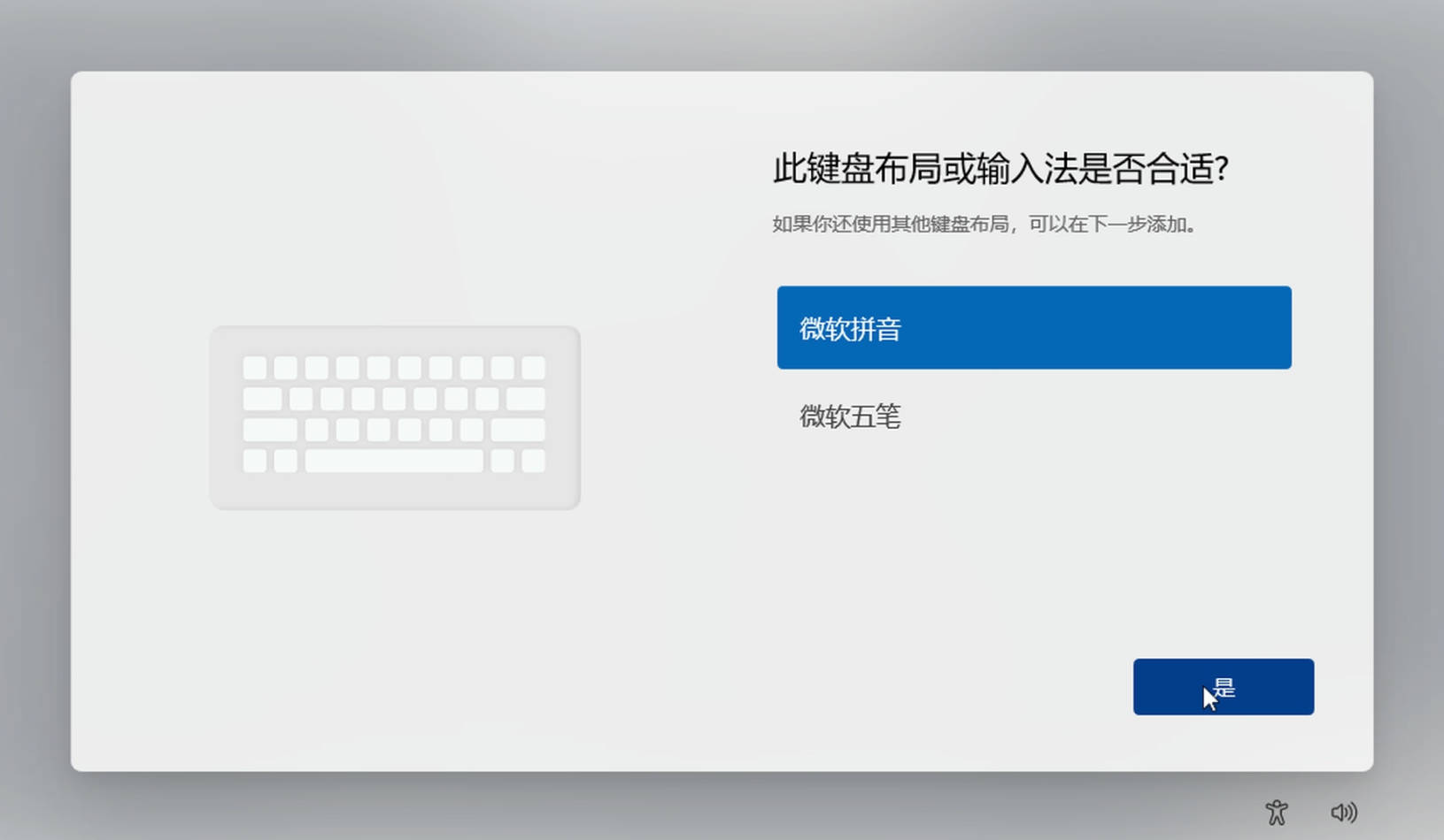

3. 选择你所需要的键盘布局和输入法

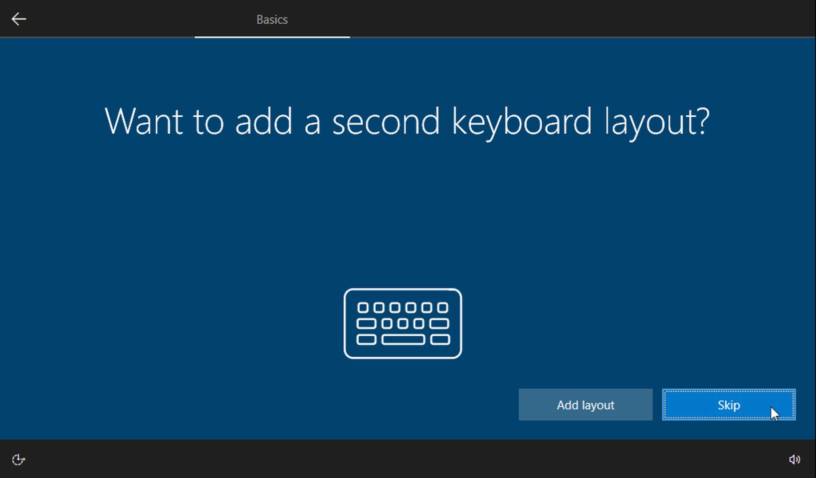

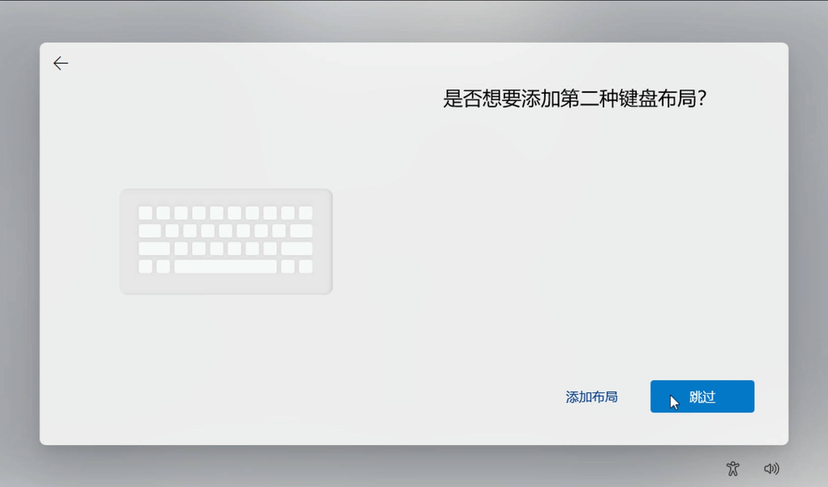

4. 是否需要添加其它其它键盘布局,需要点击 Add layout,不需要点击 Skip

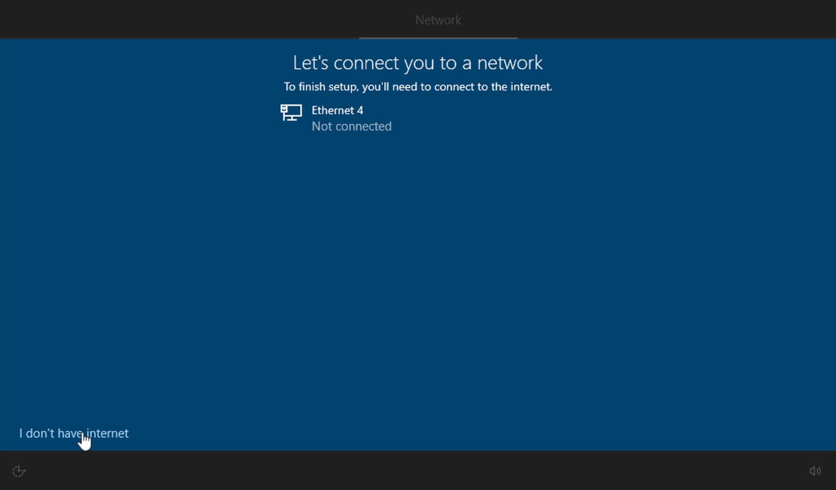

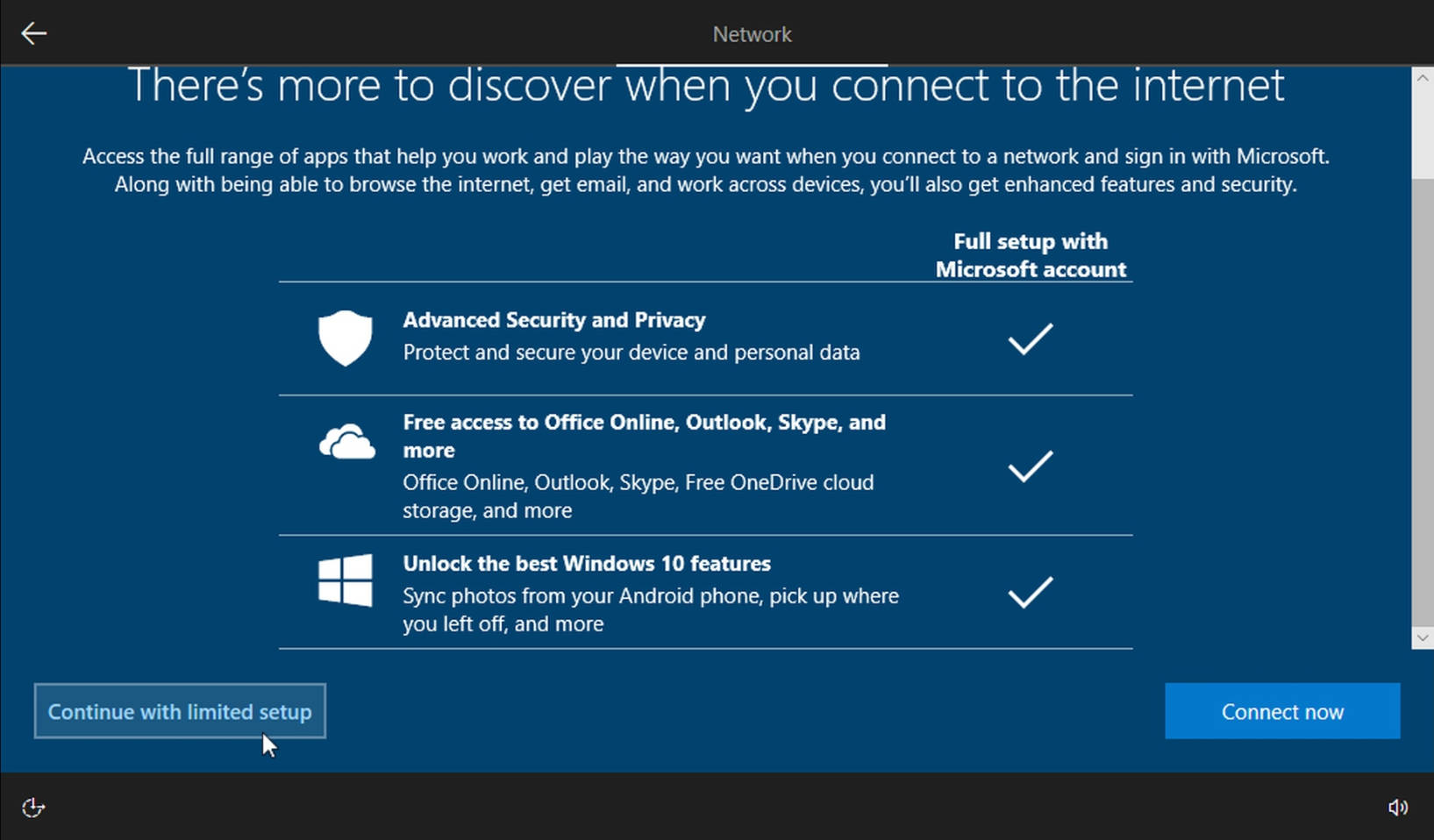

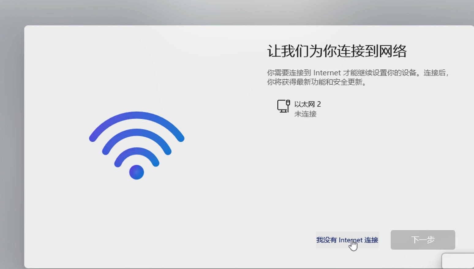

5. 选择 I don't have internet 选项
6. 选择 Countinue with limite setup

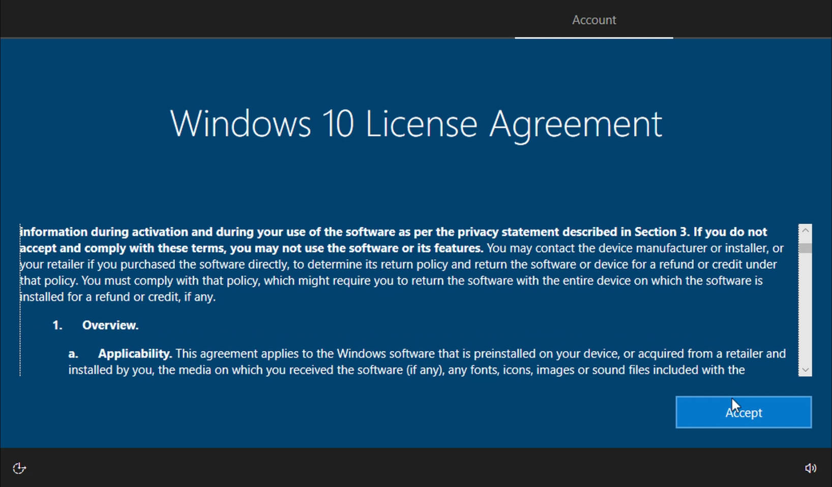

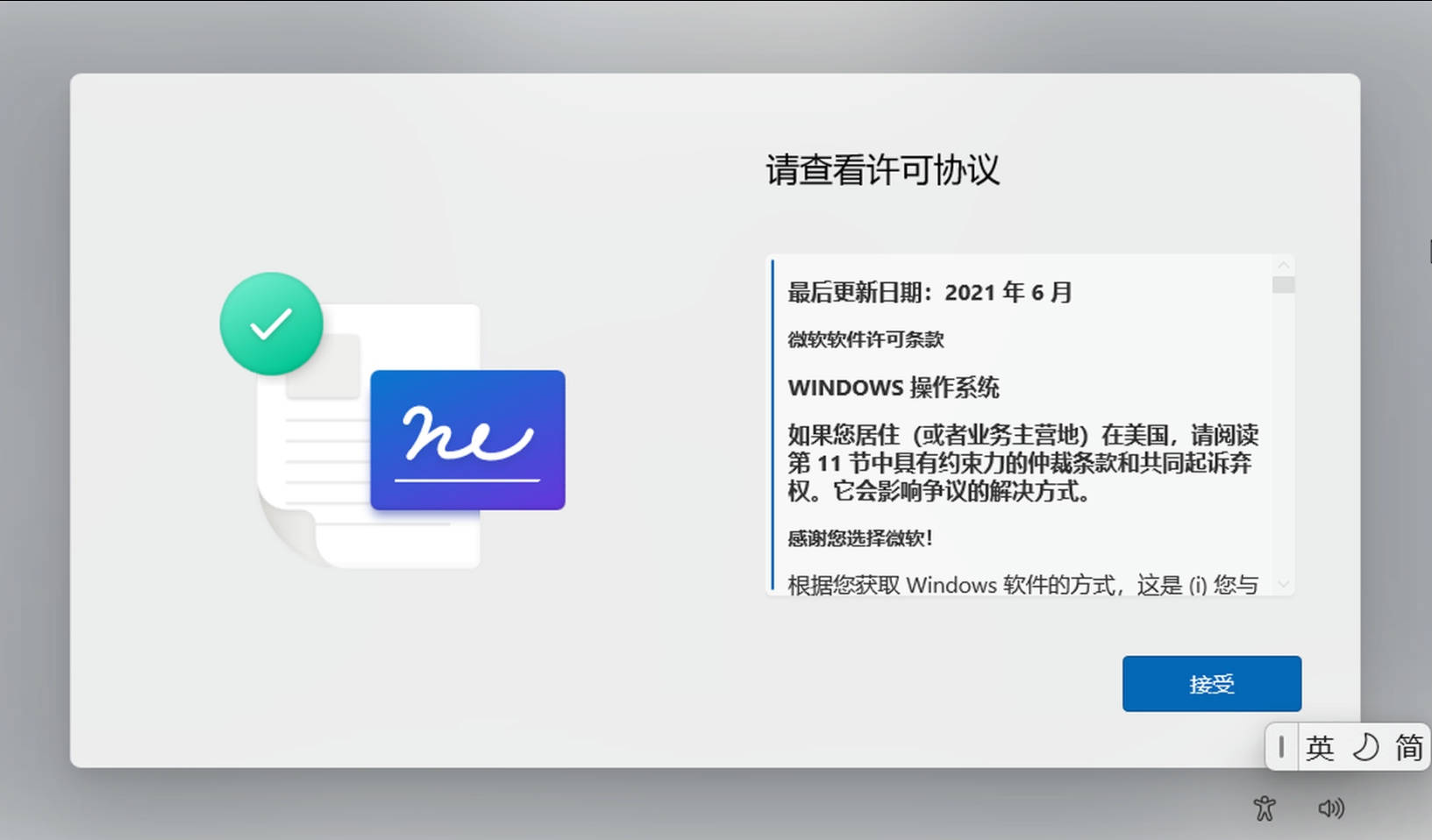

7. 请查看 Windows 10 License Agreement,点击 Accept

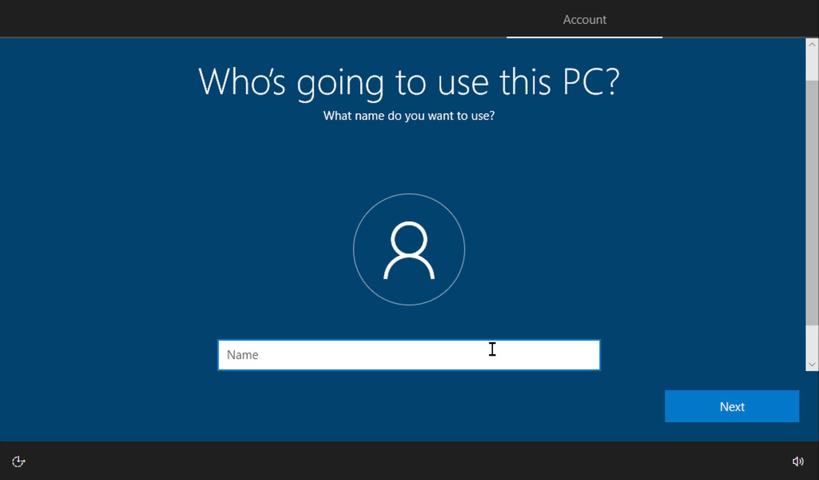

8. 输入你的用户名

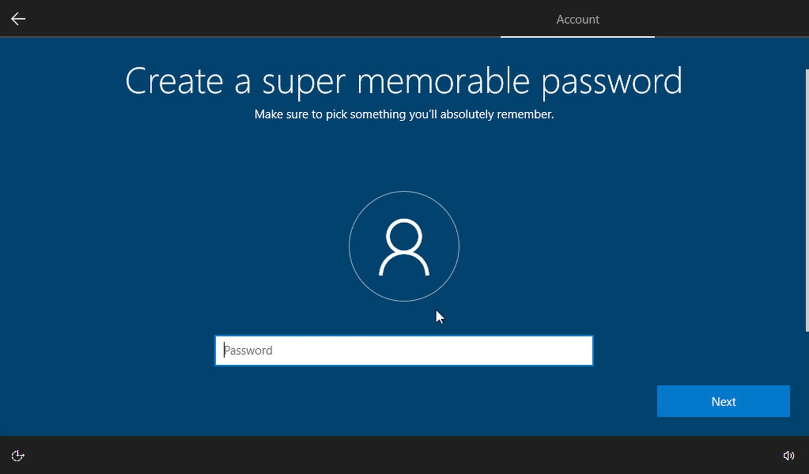

9. 创建密码

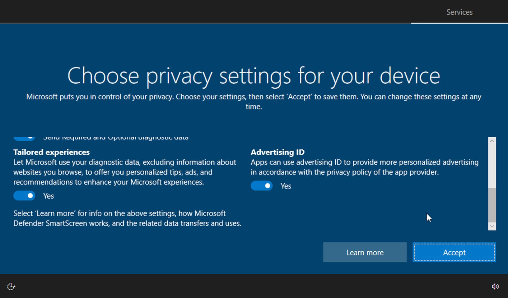

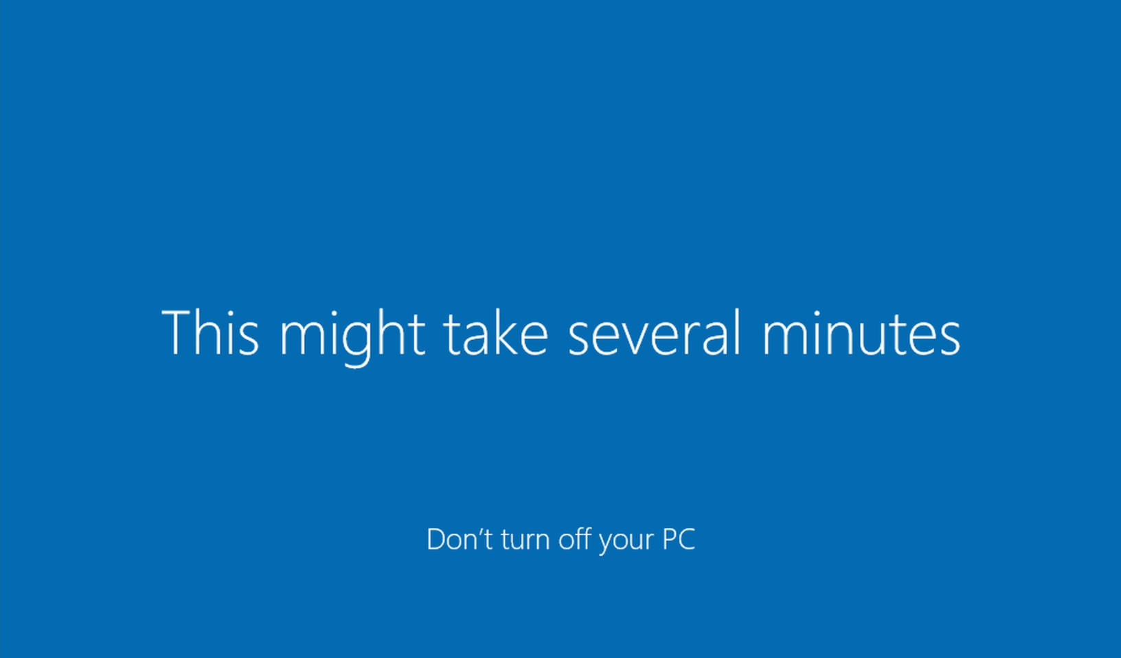

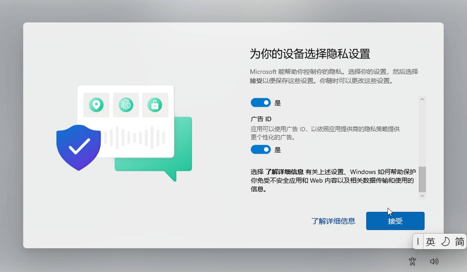

10. 隐私设置点击 Accept

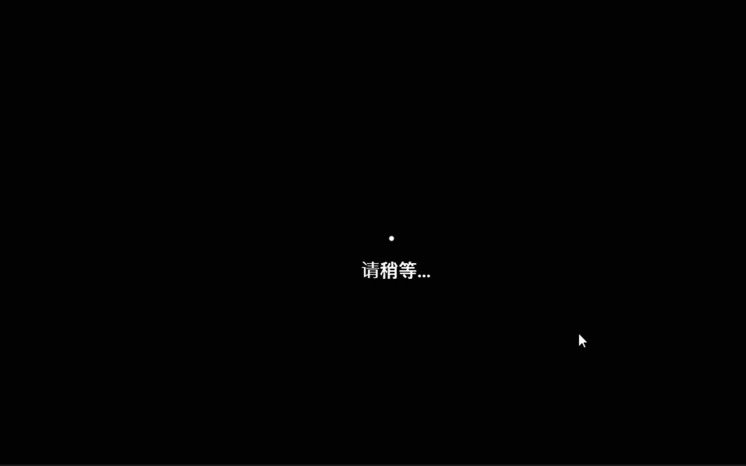

稍等几分钟
11. 正式进入桌面
->在桌面 打开This PC
->进入 C:\youyeetoo
->双击运行 Cleanup.cmd
2. 选择你所在的国家或地区
3. 选择你所需要的键盘布局和输入法
4. 是否需要添加其它其它键盘布局,需要点击 添加布局,不需要点击 跳过

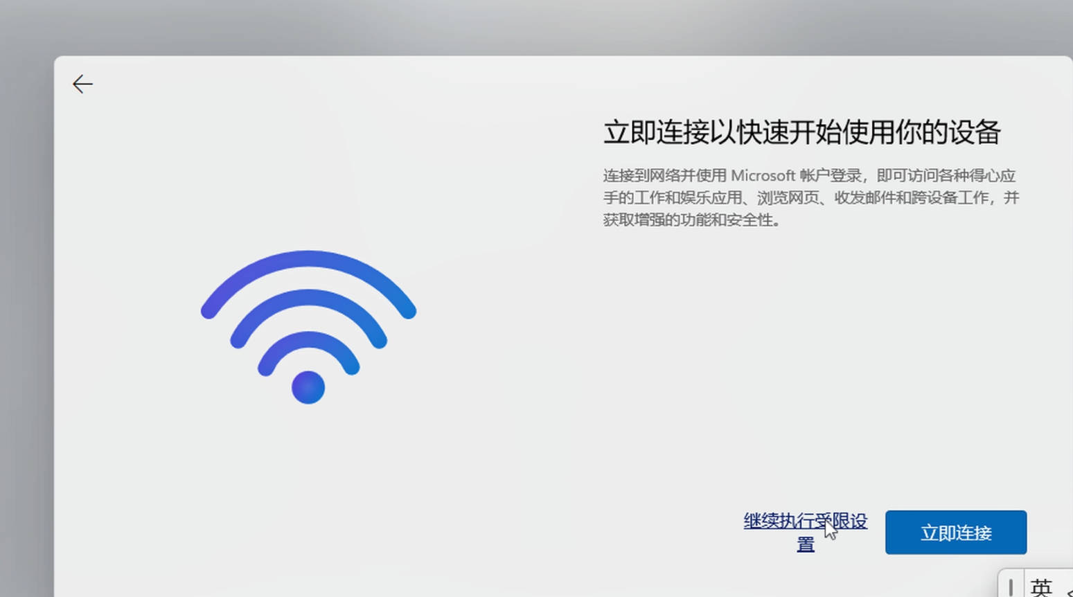

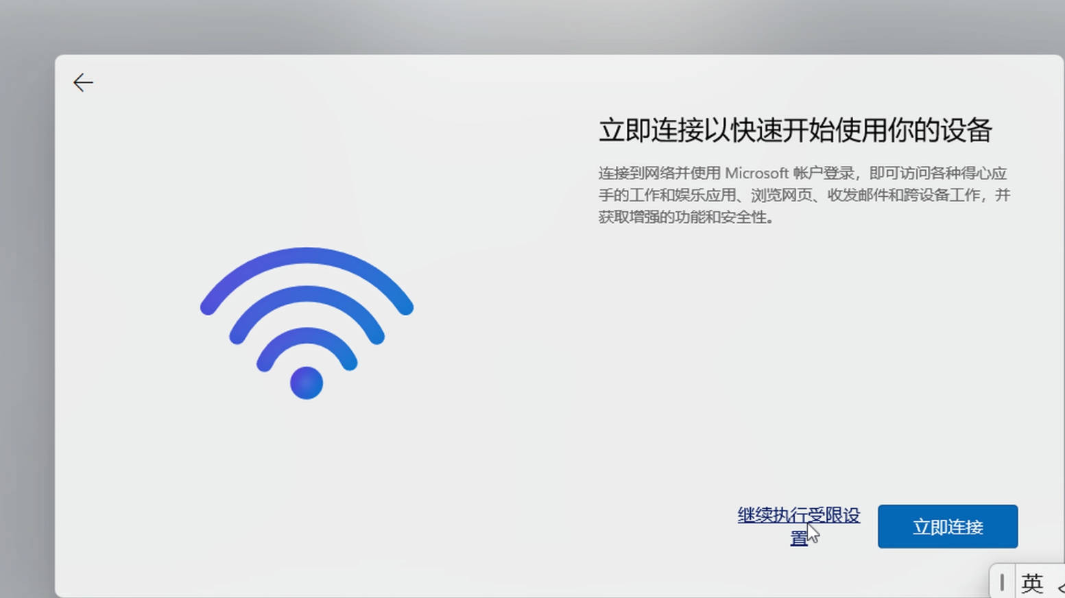

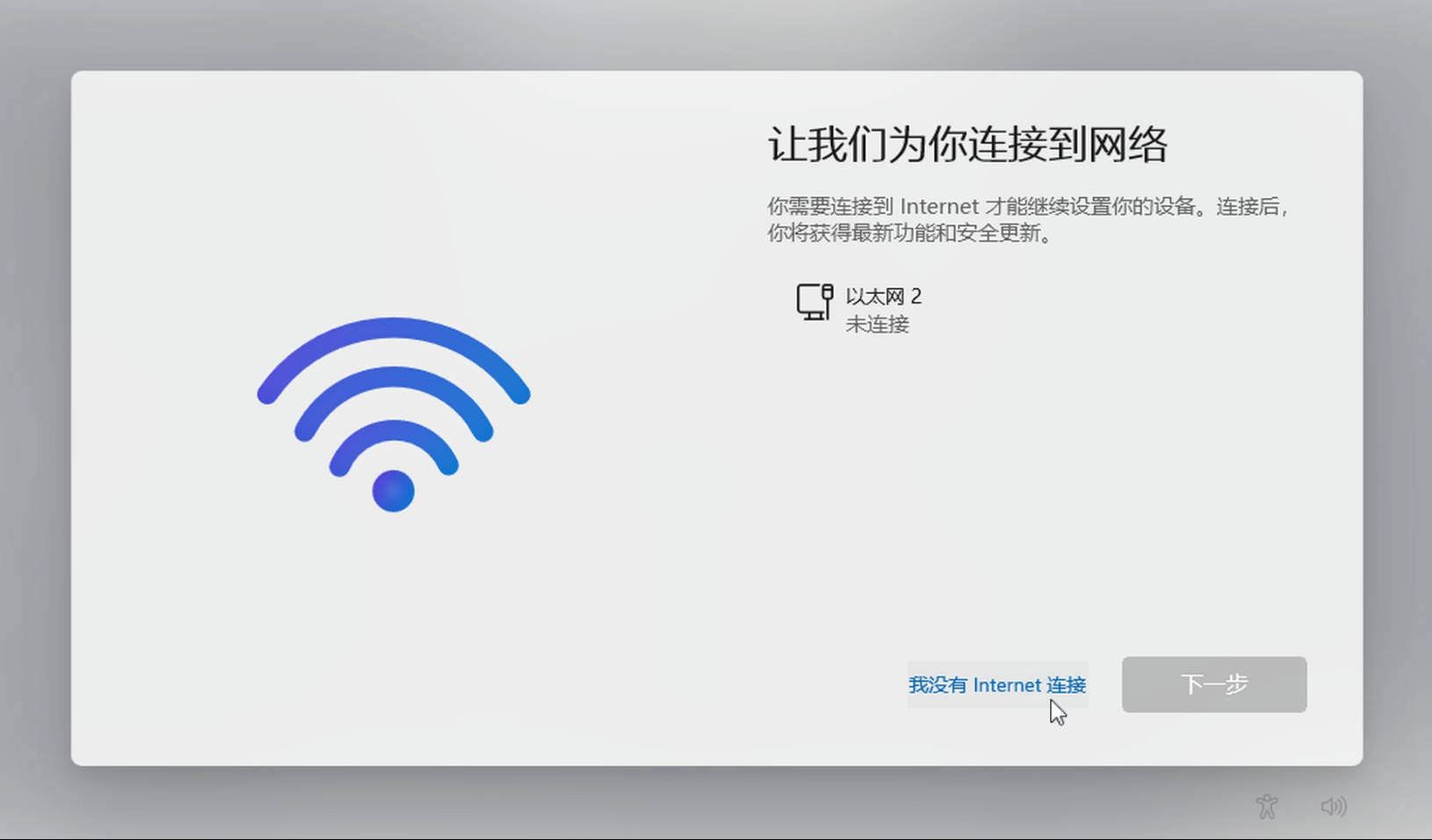

5. 选择我没有 Internet 连接 选项,继续执行受限设置,等待重启跳过强制网络验证。
6.重启后选择我没有 Internet 连接 选项,继续执行受限设置
7. 请查看许可协议 点击 接受

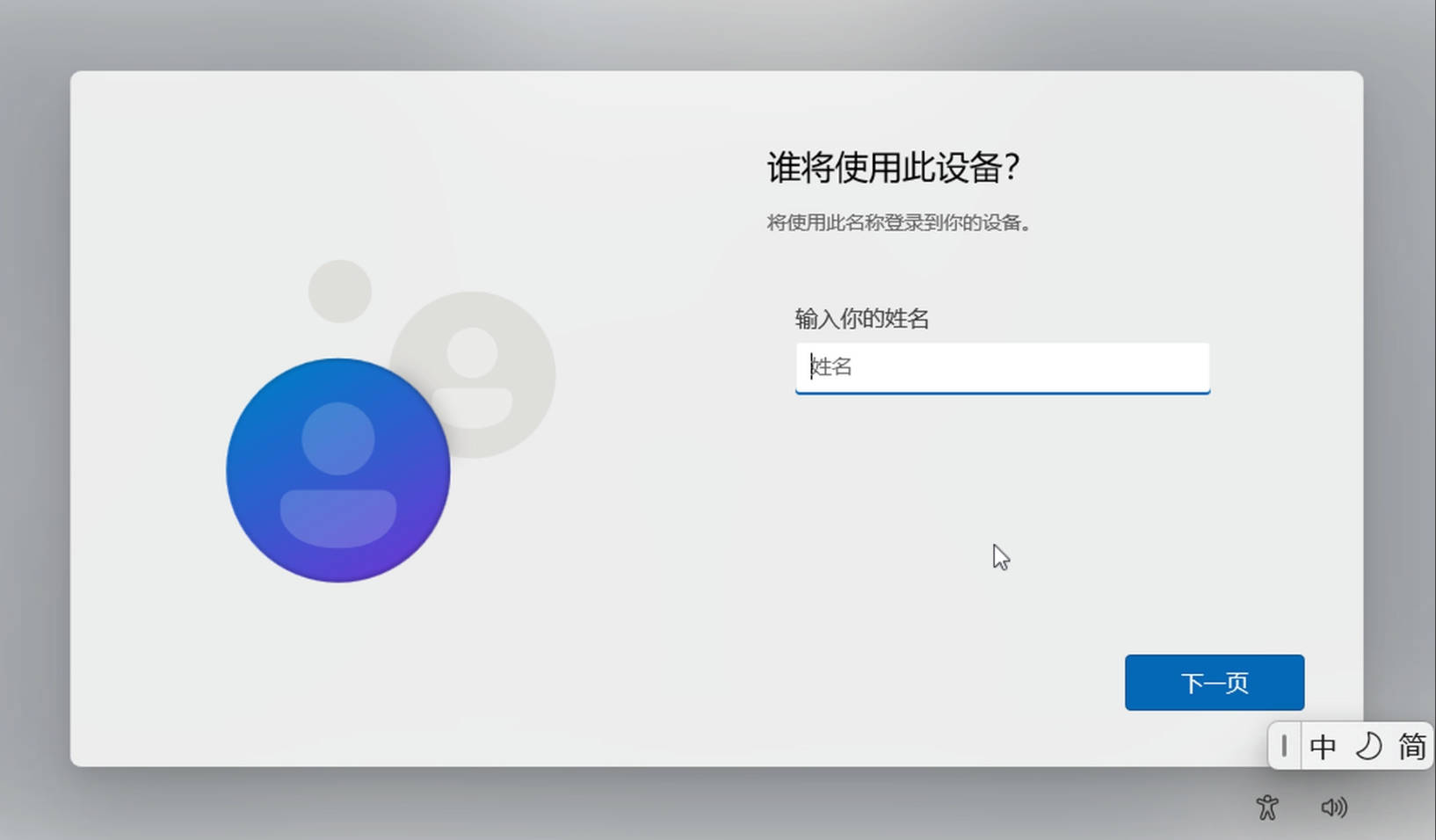

8. 输入你的用户名

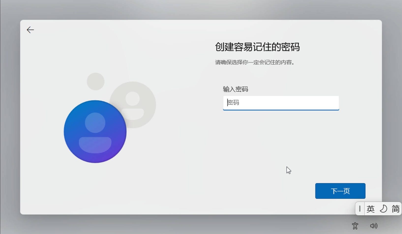

9. 创建密码

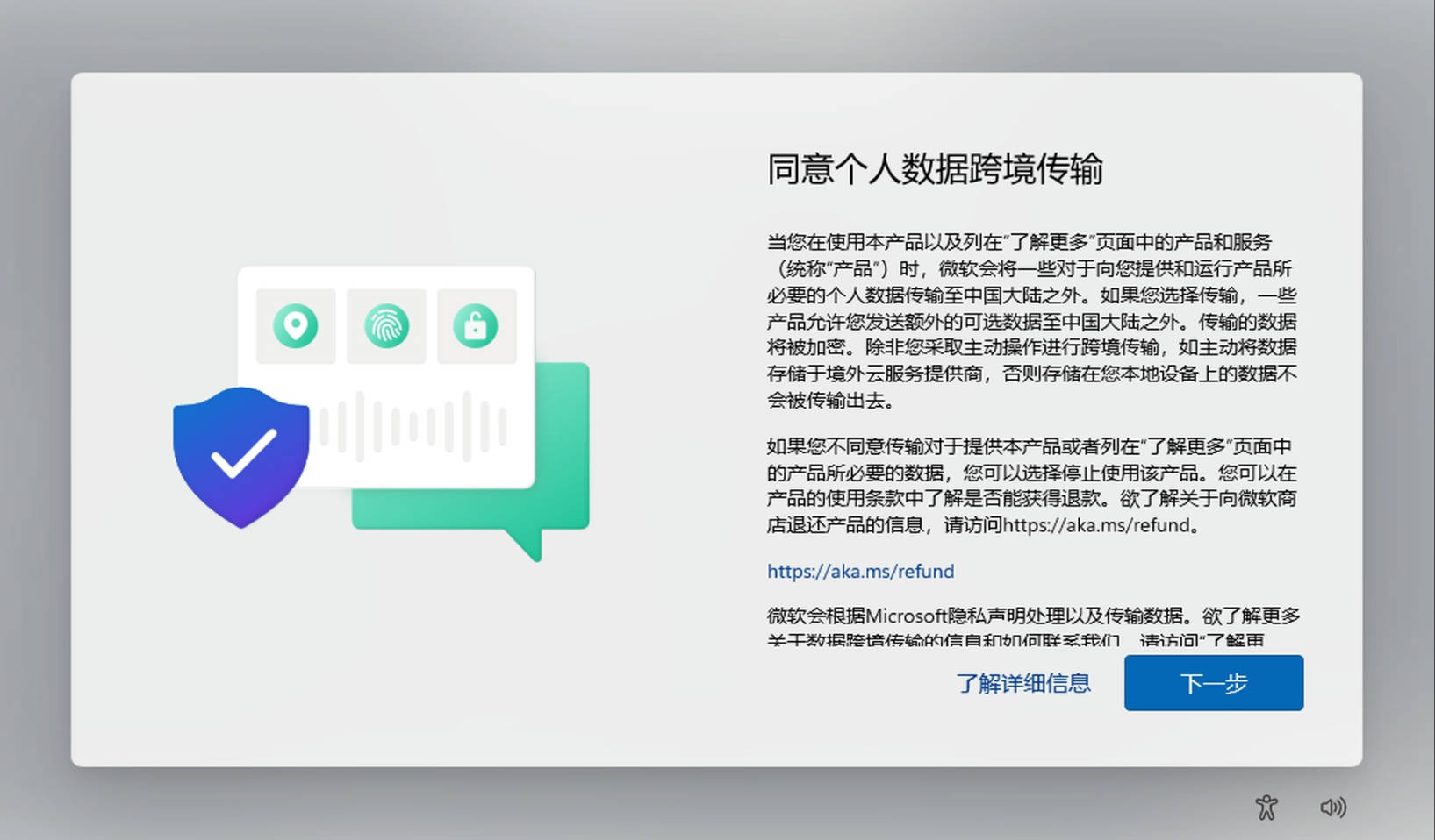

10. 隐私设置点击 接受

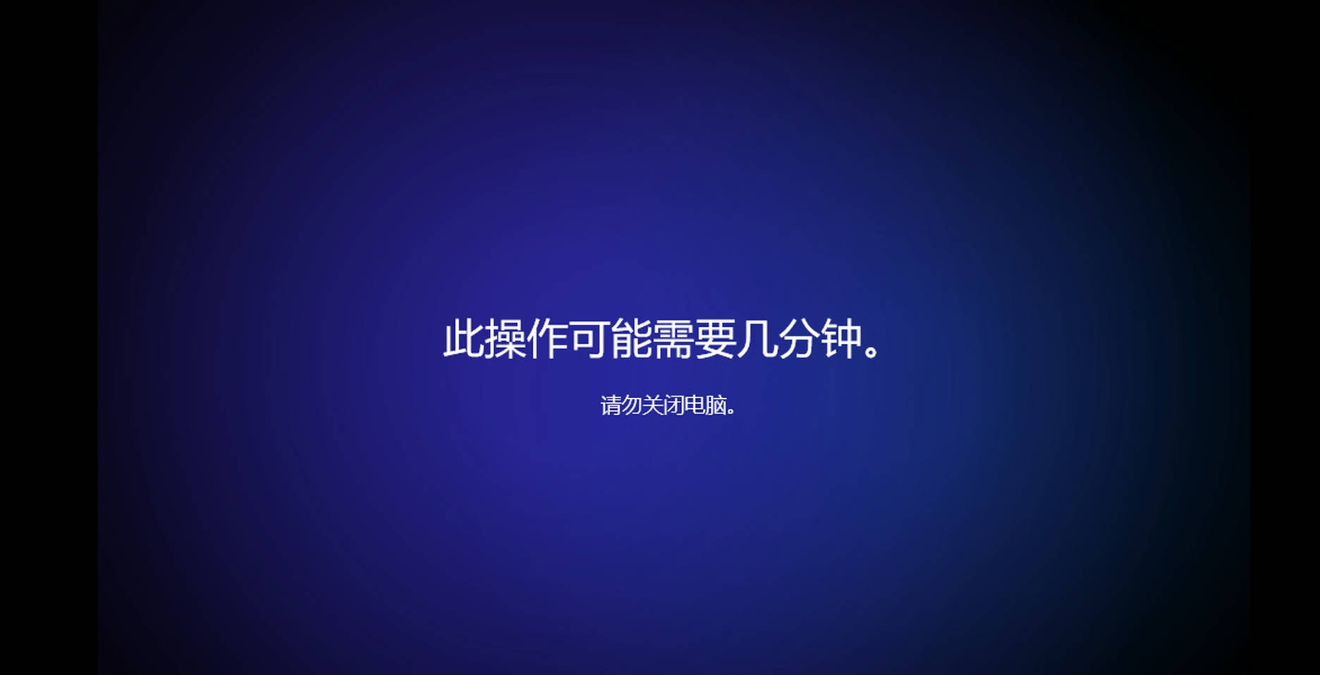

稍等几分钟
11. 点击 下一步
