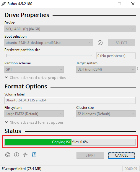

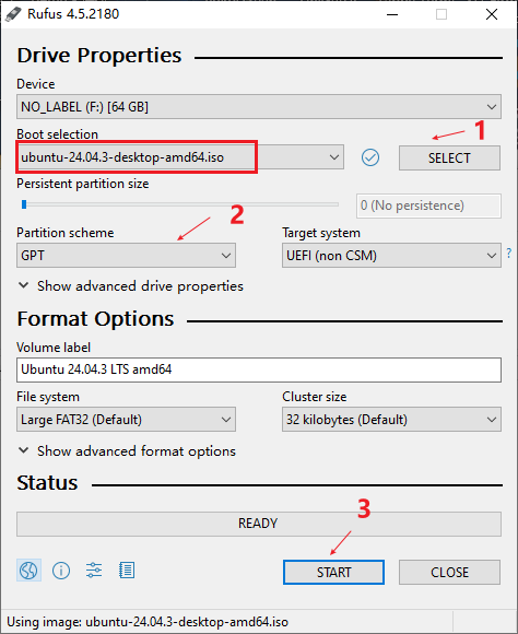

双击执行 rufus.exe 软件,点击选择你所选择的 Ubuntu ISO 镜像文件
选择你下载好的ubuntu镜像路径,调整分区格式为GPT,最后选择开始。
弹出选项告知将会格式化 U 盘,请提前备份好U盘重要数据!!!
点击确定

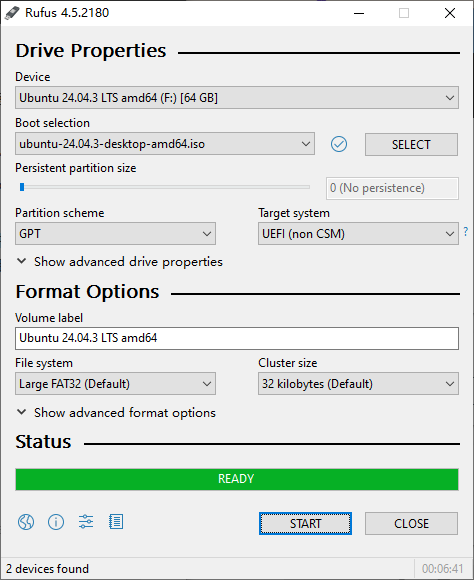

耐心等待软件下方状态进度条加载完成,加载完成显示准备就绪,即可关闭软件。

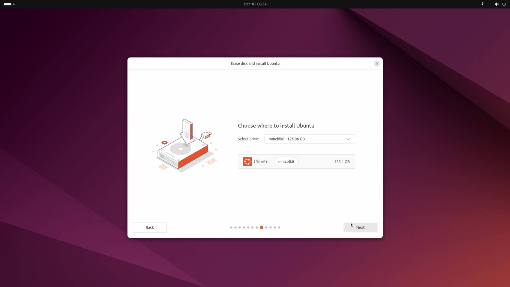

全新安装请选择「擦除磁盘并安装 Ubuntu」,点击「下一步」继续。你可以通过「高级功能」进行 LVM、加密等设置。「手动安装」可自己选择安装到 EMMC / SSD,调整磁盘分区大小等。

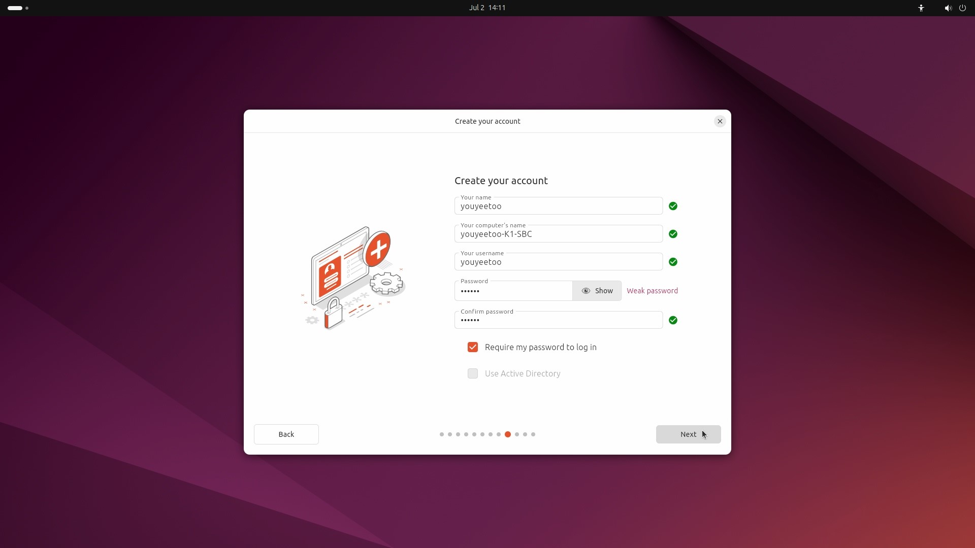

按你的需要,填写好账户信息后点击「下一步」。

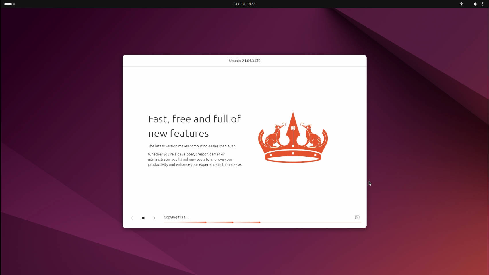

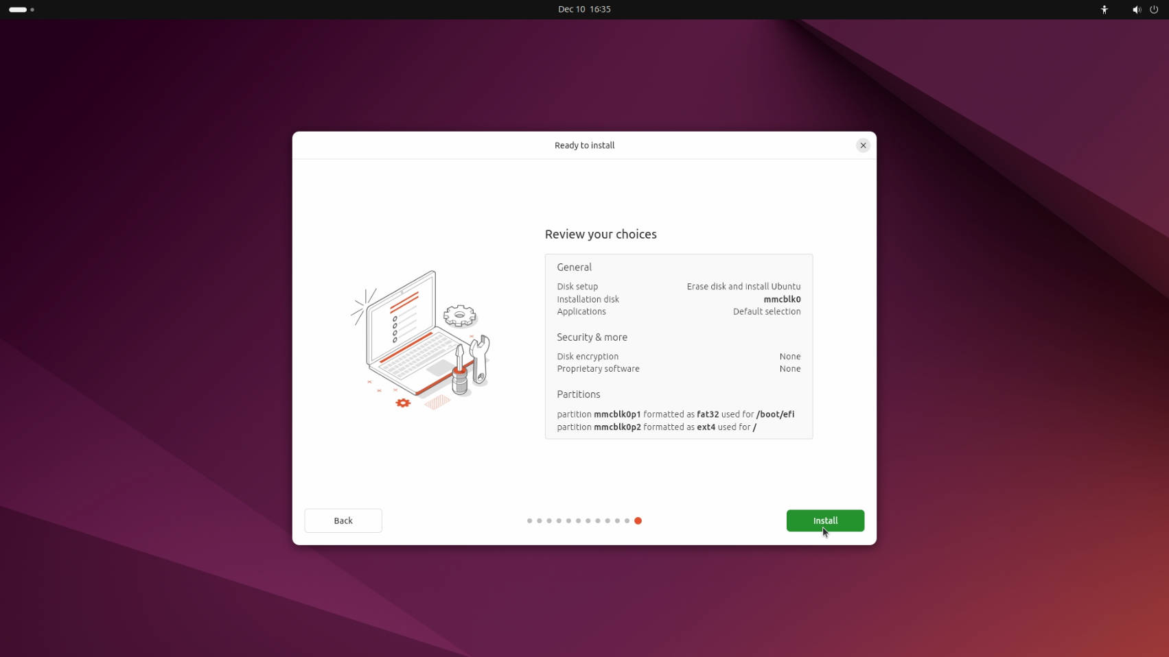

检查你的设置,然后点击「安装」。
等待安装,安装完成后,点击按钮重启系统,拔掉U盘,会自动重新开机进入 Ubuntu 系统。
