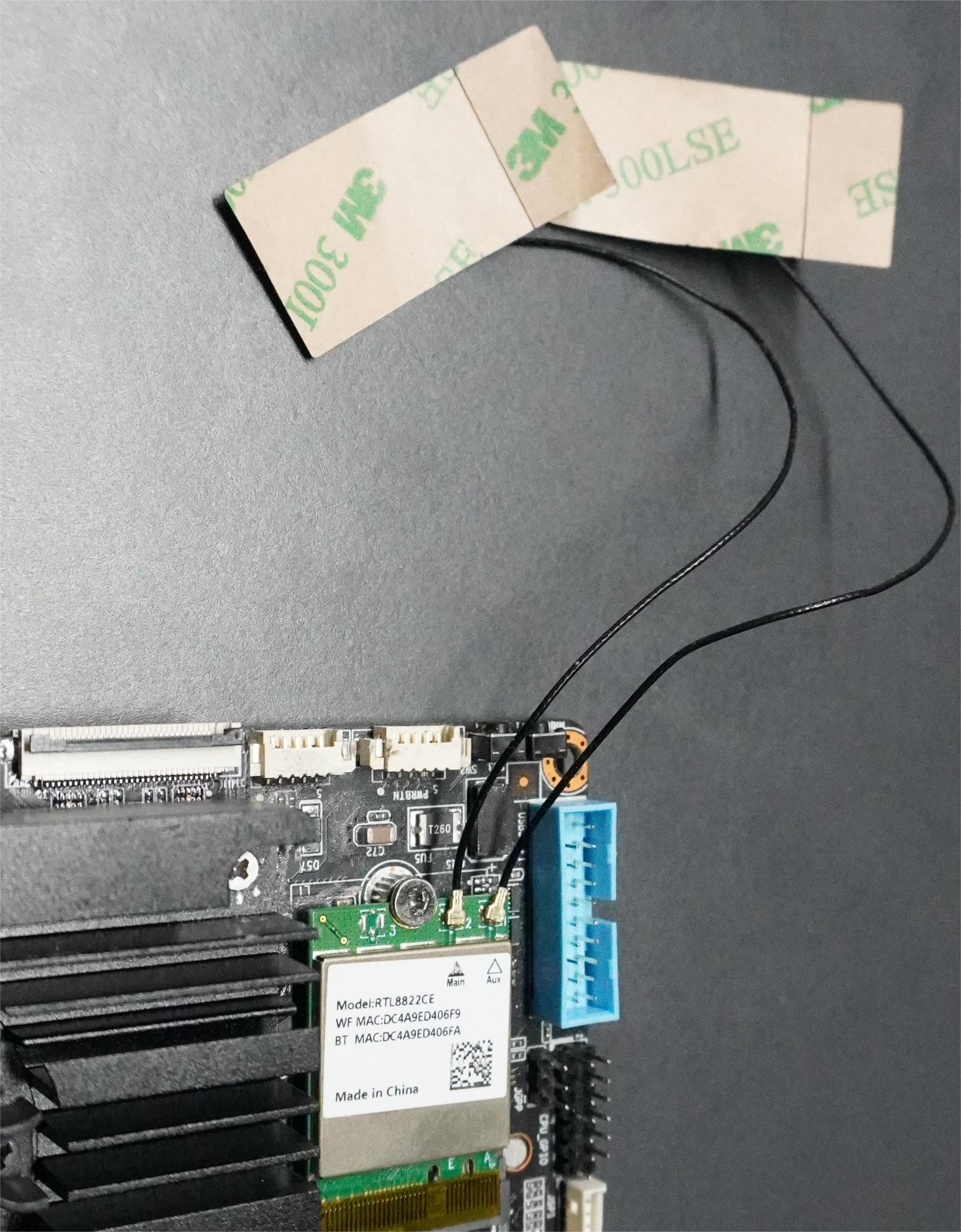

所有标准的 M.2 WIFI/BT 模块都可以在 K1 上使用,但需要自行安装对应模块的驱动。我们定制的 Windows 系统为以下两个模块预装了驱动程序。
| RTL8852BE | |
| 协议 | 802.11ax/ac/a/b/g/n |
| 无线速度 | 2.4G:574M 5G:1200M |
| 内置蓝牙 | 5.2bluetooth |
| 接口尺寸 | 2230 NGFF M2 |
| RTL8822CE | |
| 协议 | 802.11ac/a/b/g/n |
| 无线速度 | 2.4G:300M 5G:867M |
| 内置蓝牙 | 5.1蓝牙 |
高版本的 Windows 自带有对应模块驱动,低版本 Windows 需要自行下载驱动并安装。
高版本的 Ubuntu 自带有对应模块驱动,低版本 Ubuntu 需要自行下载驱动并安装。
必须安装天线来增强信号!!!

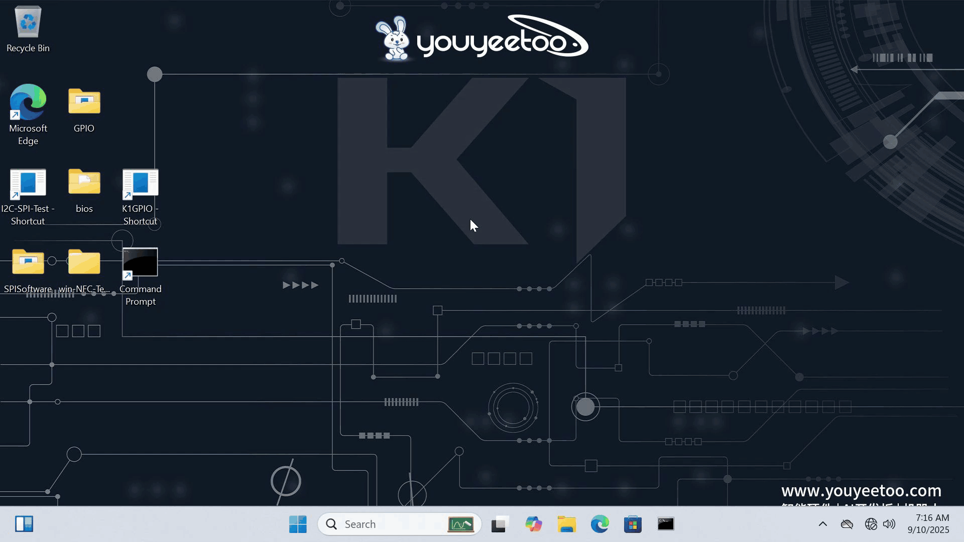

前提条件:安装 RTL8852BE / RTL8822CE Windows驱动(Youyeetoo 定制的系统已自带驱动)
点击下面图标,然后选择你所需要连接网络,输入密码即可连接。打开网址验证是否能上网。
点击下面图标,然后选择你所需要连接蓝牙设备。
