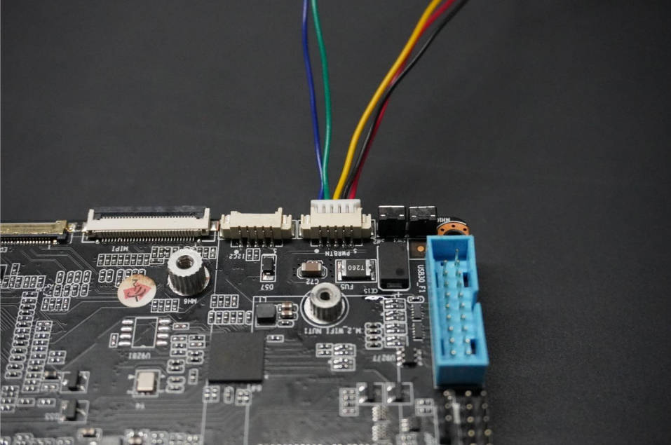

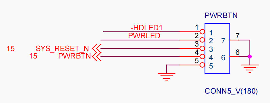

1 蓝线 --> HDLED(硬盘灯/红灯) 2 绿线 --> PWRLED(电源灯/绿灯) 3 黄线 --> SYS_RESET_N(重启) 4 黑线 --> PWRBTN(关机) 5 红线 --> GND

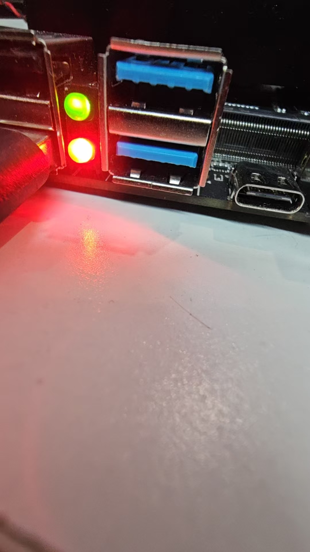

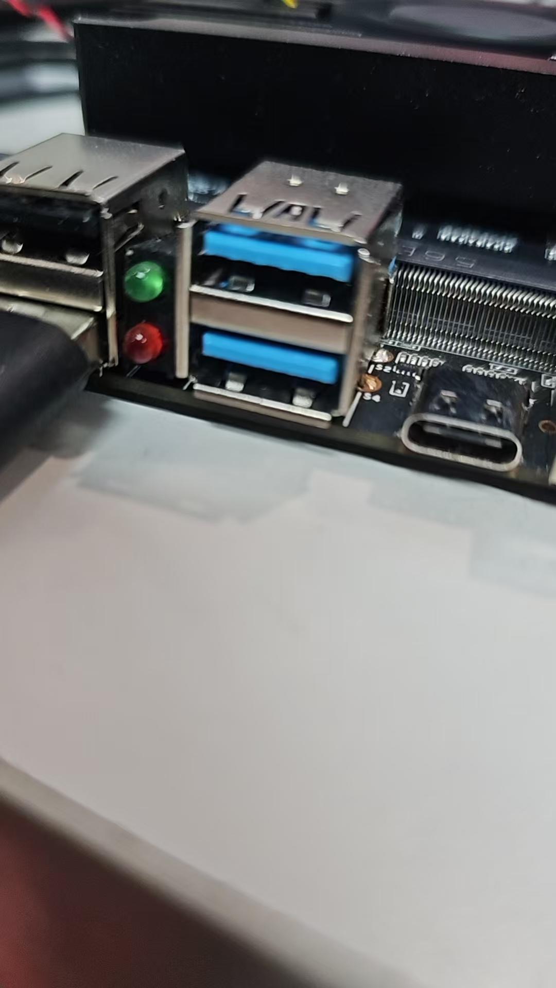

将 PWRLED 引脚与 GND 引脚连接,绿灯灭
将 HDLED 引脚与 GND 引脚连接,红灯亮或灭
将 PWRBTN 引脚与 GND 引脚连接,K1 主板系统关机。
将 SYS_RESET_N 引脚与 GND 引脚连接,K1 主板系统重启。
