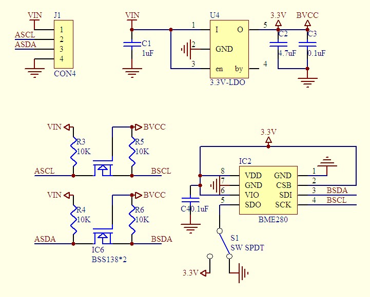

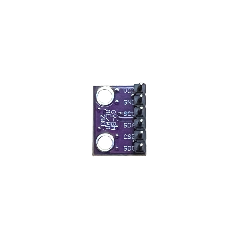

模块引脚说明:
| 模块引脚 | 说明 |
| 5V | 电源正 |
| GND | 地 |
| SCL | I2C/SPI 串行时钟线 |
| SDA | I2C 串行数据线 |
| 3 线 SPI 串行数据输入/输出端口 | |
| 4 线 SPI 串行数据输入 | |
| CSB | 片选引脚,接高电平(默认)为 IIC 通信接口 |
| 低电平为 SPI 通信接口 | |
| SDO | I2C地址选择位 4线 SPI 串行输出端口 |

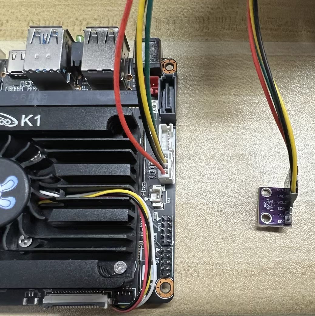

示例接线方案:
BME280 模块 youyeetoo K1 开发板
1.25间距 4P端子
VCC ────────→ 3.3V
GND ────────→ GND
SCL ────────→ SCL
SDA ────────→ SDA
CSB ────────→ (可选)
SDO ────────→ (可选)
