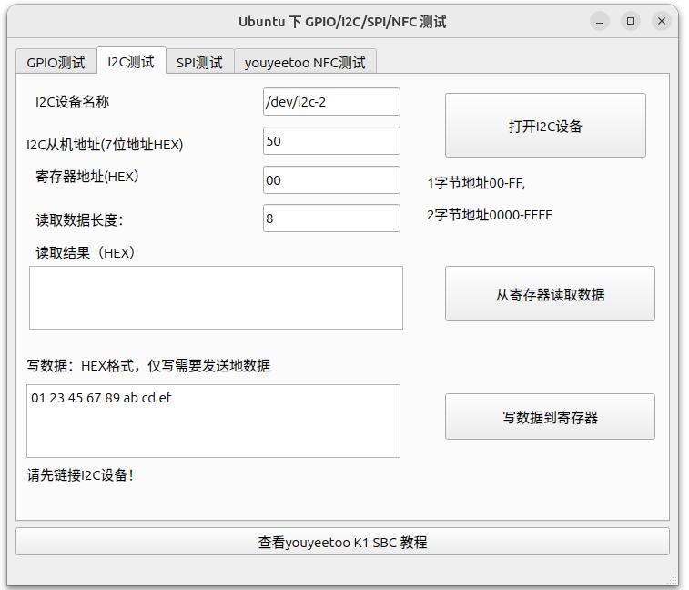

三、I2C测试程序Qt界面:
1)先"连接I2C设备"
2)填写寄存器地址,有的设备寄存器地址是1个字节,有的设备寄存器地址是2个字节,根据具体I2C设备进行填写.
3)可以进行读写操作.
测试程序qt界面样例源码和如何编译使用,请参考如下页面:
https://wiki.youyeetoo.cn/zh/youyeetooK1/linux/qt-build
