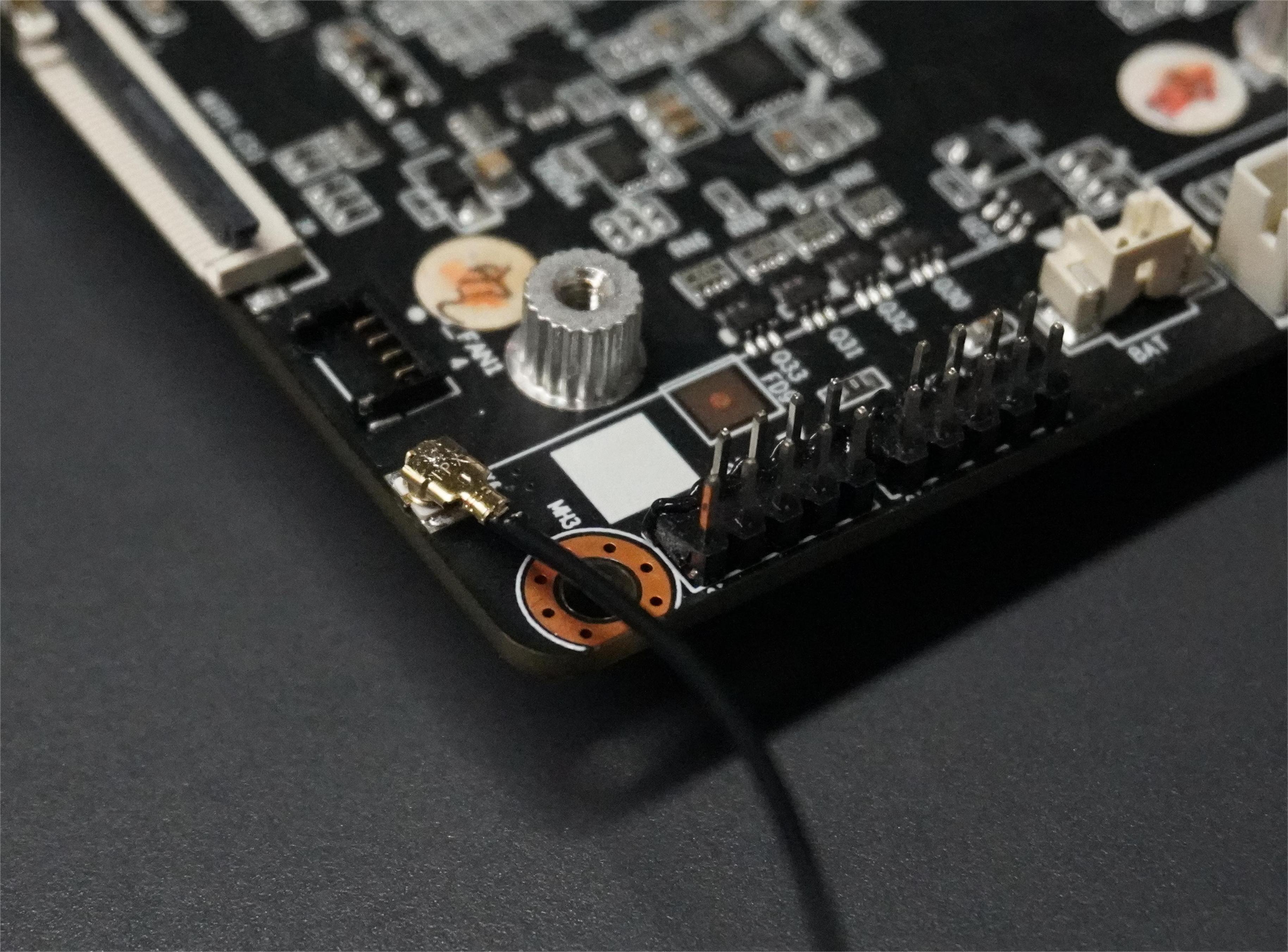

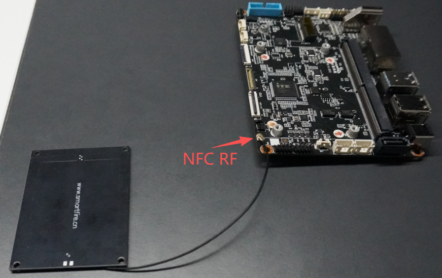

一、硬件接口和连接NFC天线说明:
主板上板载NFC芯片ST25DV04K,使用的驱动引脚是I2C0,使用板载NFC功能需要外接天线,接线如图

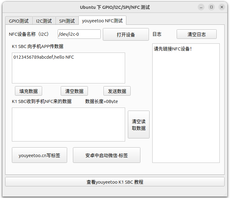

三、NFC测试程序Qt界面
1)先"连接设备"
2)主要操作:
K1 SBC向手机APP传数据区域:开发版NFC芯片发数据给APP
K1 SBC收到手机NFC的数据区域:根据中断读取来自手机NFC数据。
“写标签:风火轮官网”:通过NDEF把www.youyeetoo.cn写入到芯片中做标签
“写标签:启动微信”:把微信启动方式写入标签.这样安卓NFC手机扫一下就能启动微信
