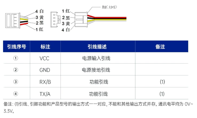

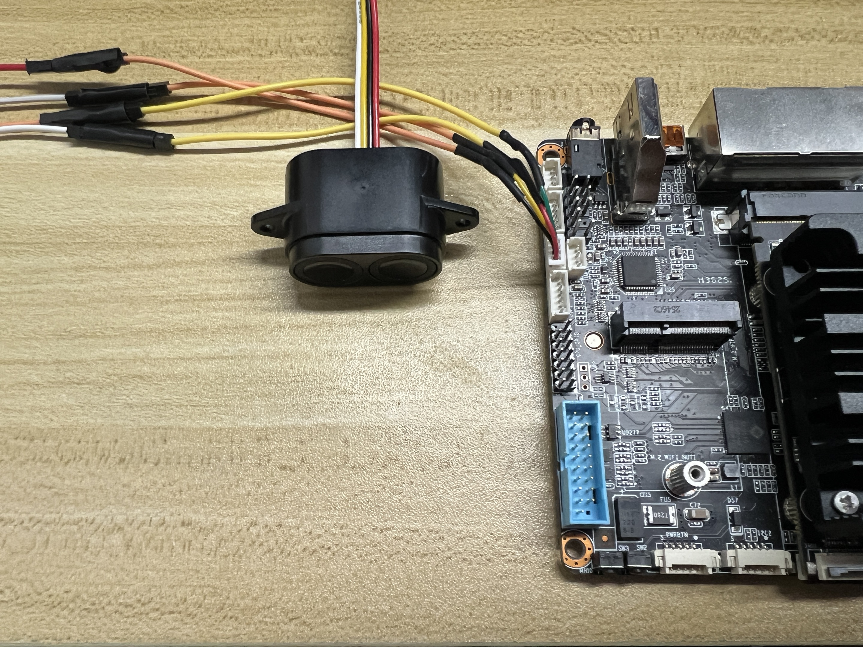

示例接线方案:
超声波测距传感器模块(UART 受控) youyeetoo K1 开发板
1.25间距 4P端子
VCC ───────────────→ 3.3V
GND ───────────────→ GND
TX ───────────────→ RX
RX ───────────────→ TX
超声波模块引脚自行改线连接 K1 开发板 UART1 如下图所示

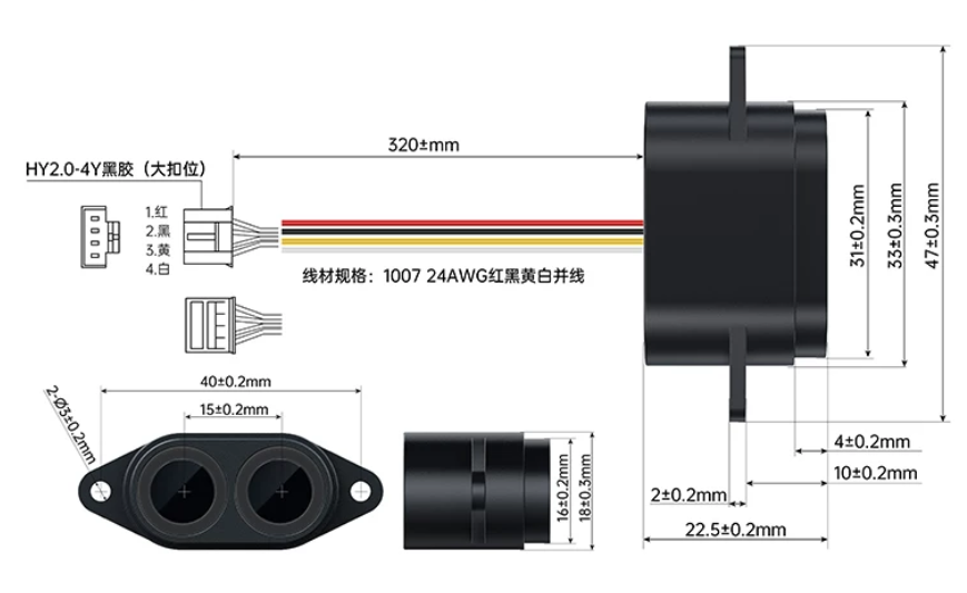

该传感器模组是一款基于机器人自动控制应用而设计的超声波避障传感器,针对目前市场上对于超声波传感器模组盲区大、测量角度大、响应时间长、安装适配性差等问题而着重设计。具备了盲区小、测量角度小、响应时间短、过滤同频干扰、体积小、安装适配性高、防尘防水、寿命长、可靠性高等一系列优点。结合自主研发的异体声波处理技术,能识别并过滤异体声波,输出数据更加稳定可靠,使得模组在一定程度上降低了超声波同频干扰的概率,满足了用户对于机器人自动控制领域复杂环境的应用需求。
适用范围 :
•机器人避障、自动控制
•水平测距
•停车管理系统
•物体接近与存在察觉
