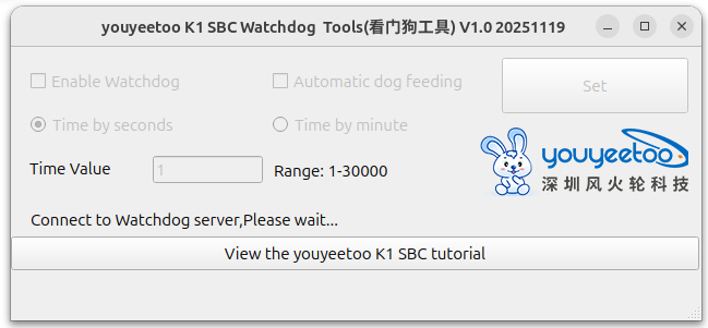

运行界面如图:
配置看门狗控制方式.
Enable Watchdog:是否启用看门狗
Automatic dog feeding:是否定时喂狗,务必打开,否则超时系统重启
看门狗超时时间计时类型: Time by seconds 按秒计时,Time by minute 按分钟计时
超时时间设置:Time Value
注意:当选择看门狗超时时间计时类型是按秒计时的时候,务必2秒以上
