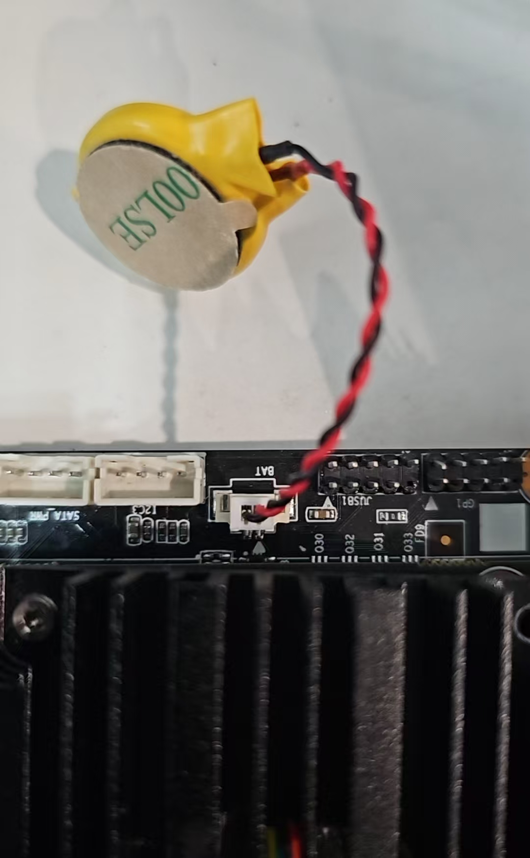

若用户需更改K1 开机方式,需搭配 RTC 电池才能实现功能!!!
硬件准备:
●键盘
●鼠标
●RTC 电池
●youyeetoo K1 开发板
●支持 HDMI 输出的显示器或 EDP/ MIPI / Type-C 显示屏(搭配连接线)
硬件 RTC 电池连接如下图所示:

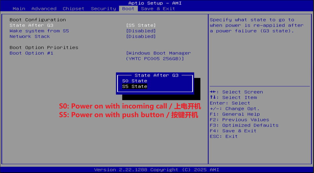

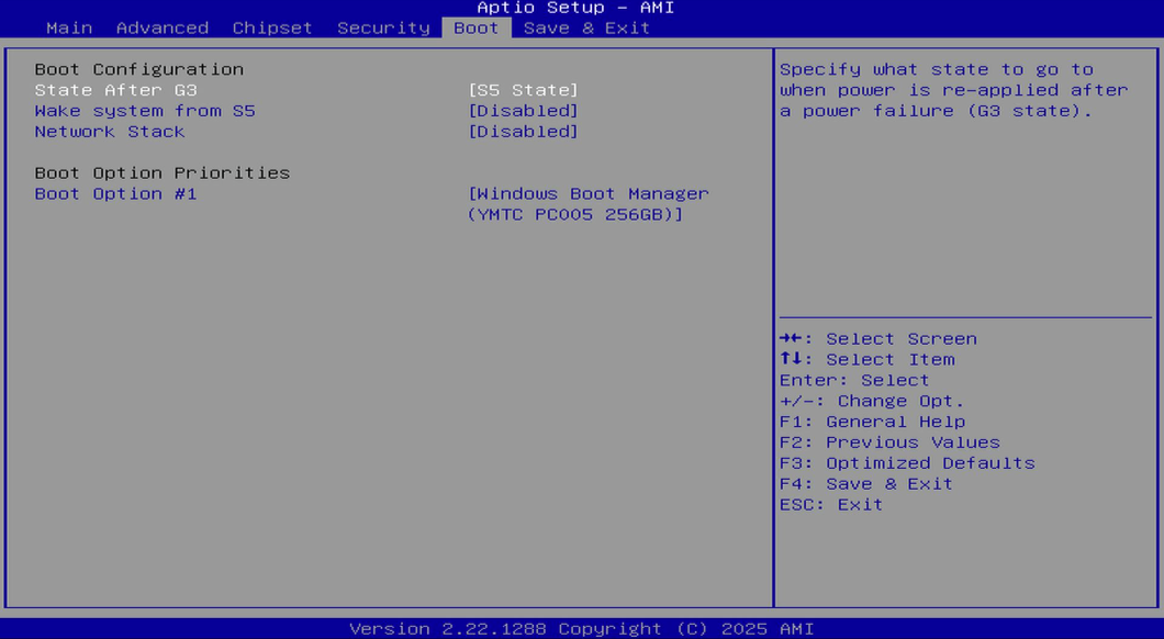

K1 接入键盘-->接好电源线、图形显示相关设备 -->开机频繁按键盘的 Del键进入 BIOS Setup 界面
-->(通过键盘←或→方向键进入 Boot )
-->(通过↑或↓方向键选择 State After G3, Enter 键选中 State After G3,↑或↓方向键选择 S0 State/ S5 State,确定按 Enter 键)
-->(通过←或→方向键进入 Save & Exit --> ↑或↓方向键选中 Save Changes and Exit)
-->(通过 Enter 键选中 Yes )-->进入 Windows 或其他系统后等待 RTC 电池短暂充电5~10分钟后关机即可配置生效!
