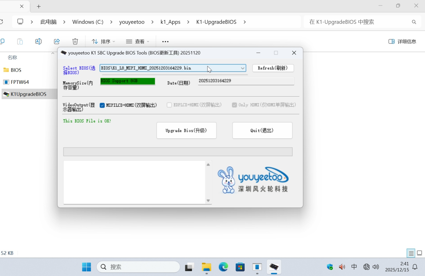

1. 下载配套工具

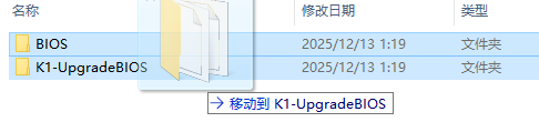

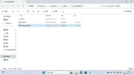

2.在 K1 主板上运行 Windows 10/11 系统解压 压缩包如下图所示
K1_BIOS.zip解压出 BIOS 文件夹
K1-UpgradeBIOS.zip解压出 K1-UpgradeBIOS 文件夹
将 BIOS 文件夹 替换 K1-UpgradeBIOS\BIOS 文件夹

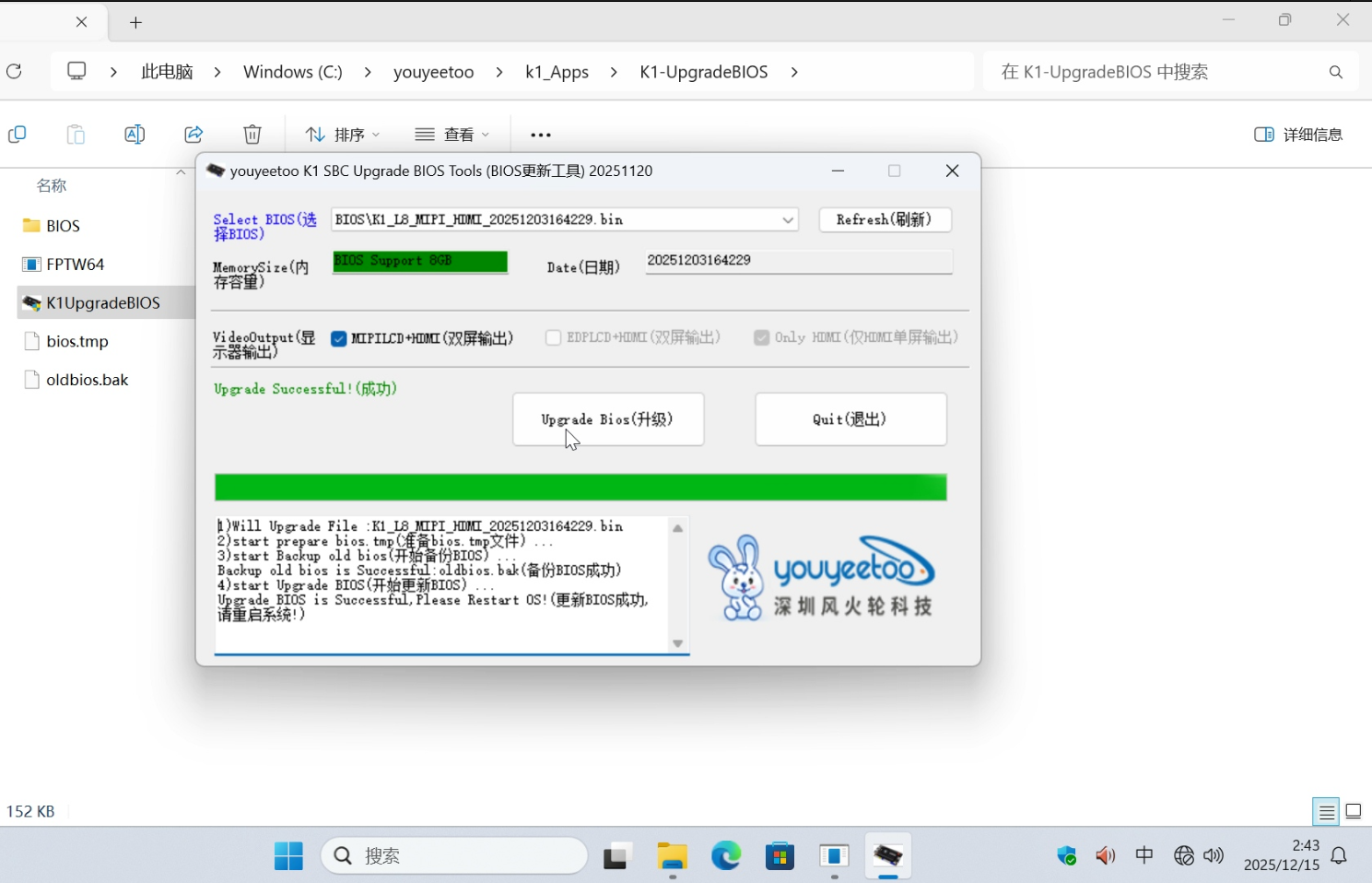

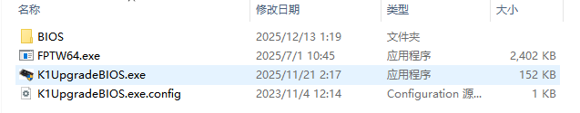

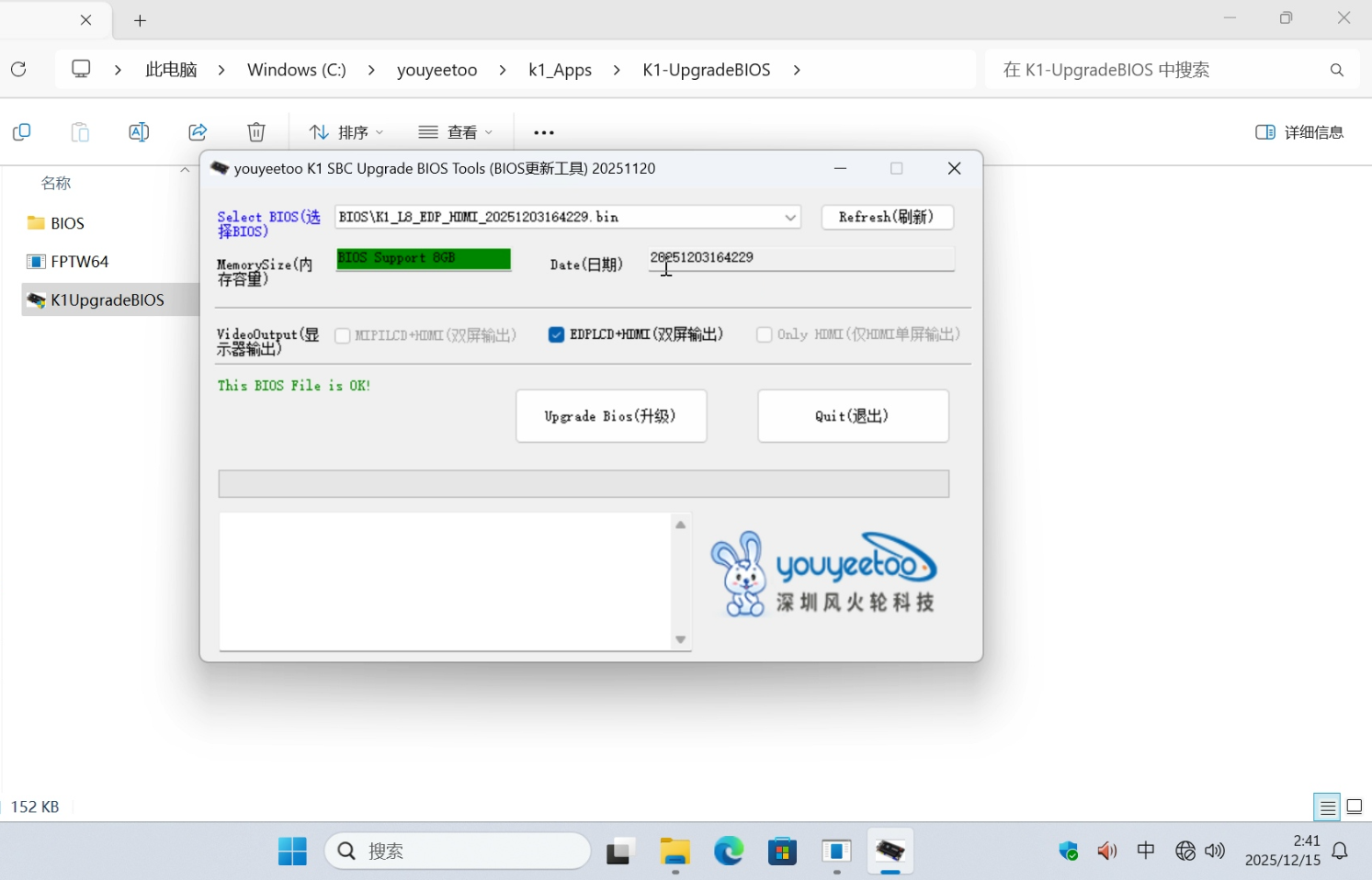

双击运行K1UpgradeBIOS.exe,点击右上角Refresh(刷新),选择你需要更新的 BIOS 固件
K1UpgradeBIOS.exe 必须运行在 K1 主板上的 Windows 10 /11 系统。且实际内存容量标识绿色表示K1实际内存容量和 BIOS固件正确对应,红色表示K1实际内存容量和 BIOS固件对应错误。

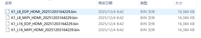

K1_L8_MIPI_HDMI_20251203164229.bin 对应 K1 主板 8G 内存容量 和 MIPI+HDMI 双屏输出显示
K1_L16_MIPI_HDMI_20251203164229.bin 对应 K1 主板 16G 内存容量 和 MIPI+HDMI 双屏输出显示
选择你需要的 BIOS 固件后,点击按钮 Upgrade Bios(升级),等待进度条加载完成提示重启系统。
重启系统,等待开机,MIPI 屏正常输出显示图像。

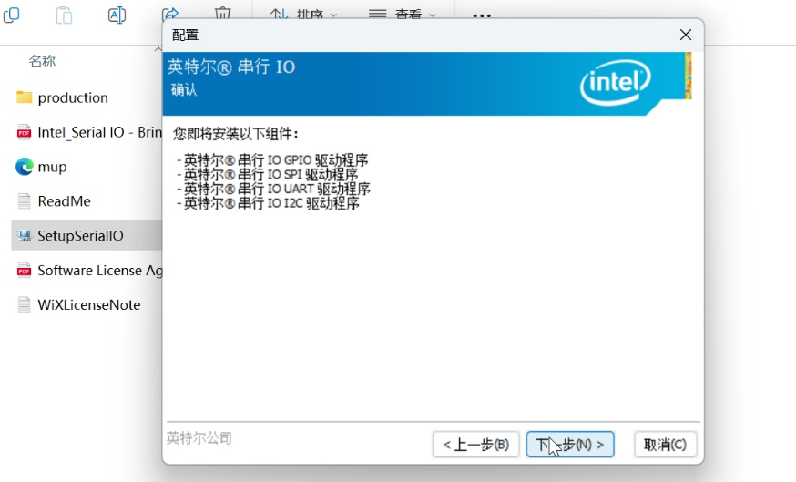

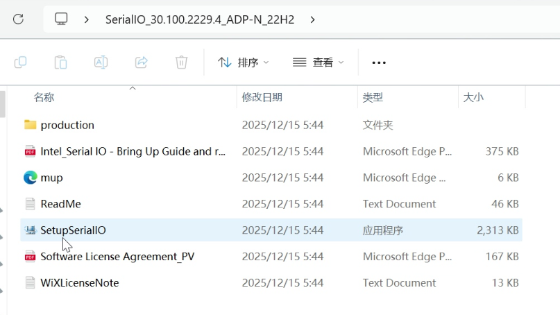

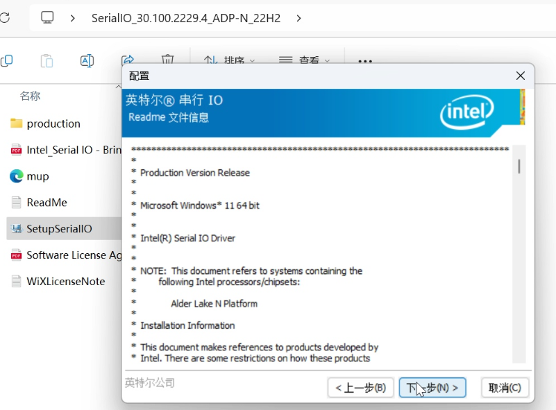

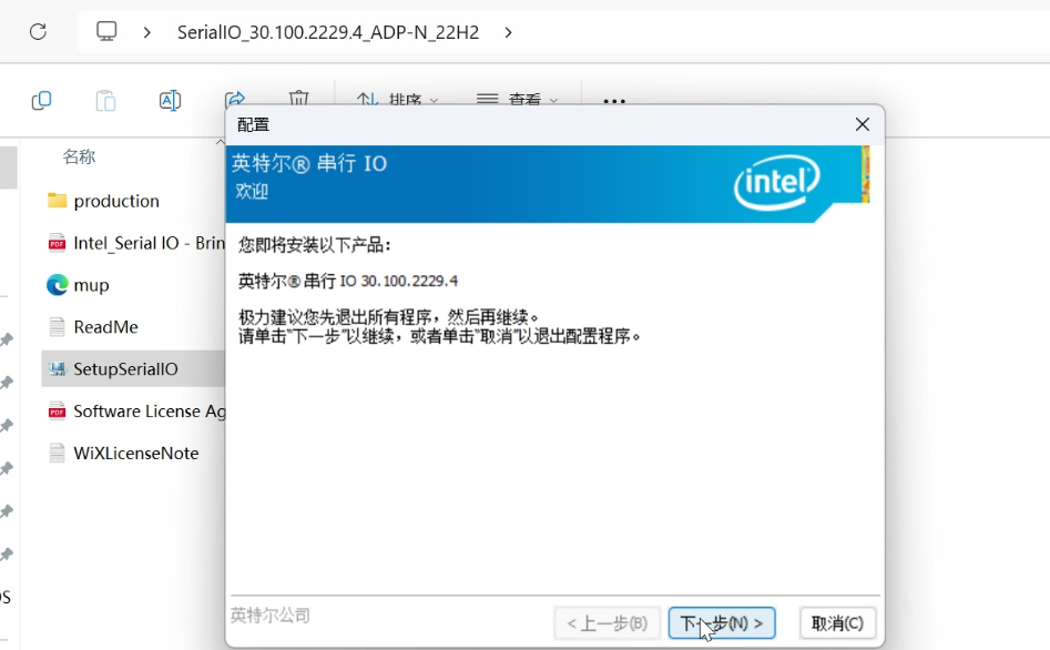

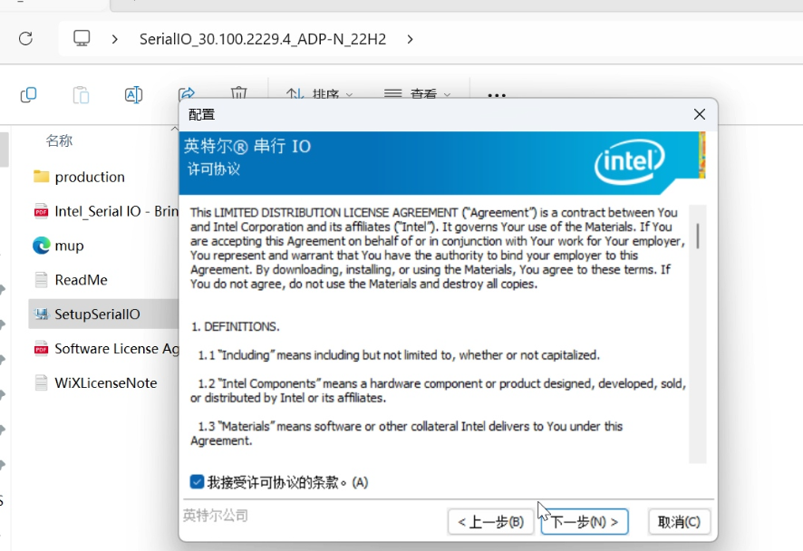

1. 下载K1 Windows平台基础包安装

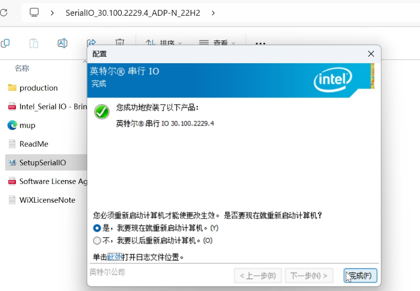

下载到K1 主板上压缩包解压后执行SerialIO_30.100.2229.4_ADP-N_22H2\SetupSerialIO.exe
2. 下载触摸驱动安装包
2. 鼠标右击 GoodixTouchDriver.inf 文件点击安装
3. 安装驱动完成后 重启 Windows系统

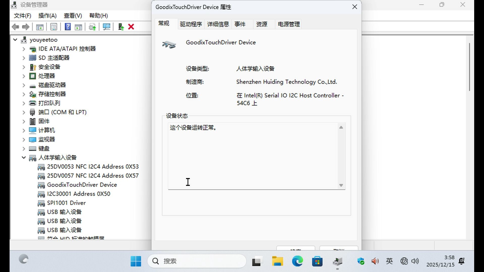

重启进入系统后,键盘 Win + X + M 打开设备管理器,
在人体学输入设备 -> GoodixTouchDriver Device 右键属性查看设备状态是否运转正常。

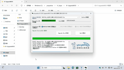

K1_L8_EDP_HDMI_20251203164229.bin 对应 K1 主板 8G 内存容量 和 EDP+HDMI 双屏输出显示
K1_L16_EDP_HDMI_20251203164229.bin 对应 K1 主板 16G 内存容量 和 EDP+HDMI 双屏输出显示
重启系统,等待开机,EDP 屏正常输出显示图像。
