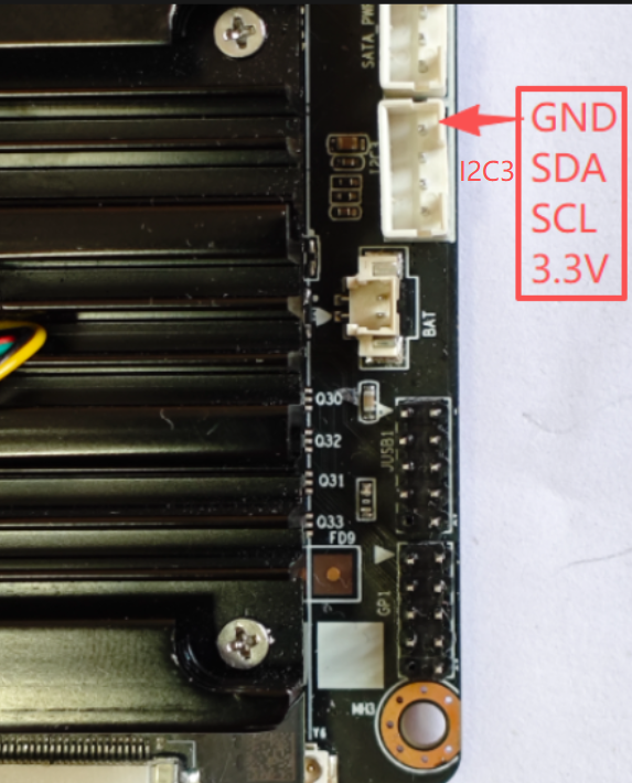

一、硬件接口说明:
主板上有一组接口I2C3,插座线序说明:

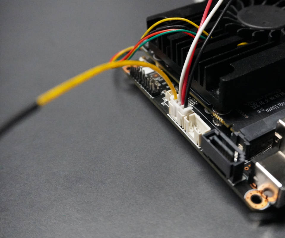

可以采用USB转I2C从机模块进行模拟I2C从机,如图:
该模块和电脑USB链接,I2C相关引脚和开发连接如下:
| 主板J2301接口线序 | 用途 | 模拟模块标注中1和2 |
| 1 | 3V3 | 不接:因为改模块已经供电无需接开发板的供电 |
| 2 | I2C3_SCL | SCL |
| 3 | I2C3_SDA | SDA |
| 4 | GND | GND |
在电脑上软件配置,如图左侧参数部分:设置USB转I2C从机模式,地址位数:7位,地址为50,测试寄存器写00,然后点"设置参数"
这里的设备地址50,和主板ASL CODE中描述的I2C从机设备地址要一致.
开发版的I2C测试软件,连接I2C设备后,点"写数据到寄存器",这样模拟I2C从机的软件就显示接受到开发版发来的数据.
接着在开发版的I2C测试软件,点"读取寄存器数据",会在I2C测试软件界面上看到从模拟I2C从机模块读到的数据.
