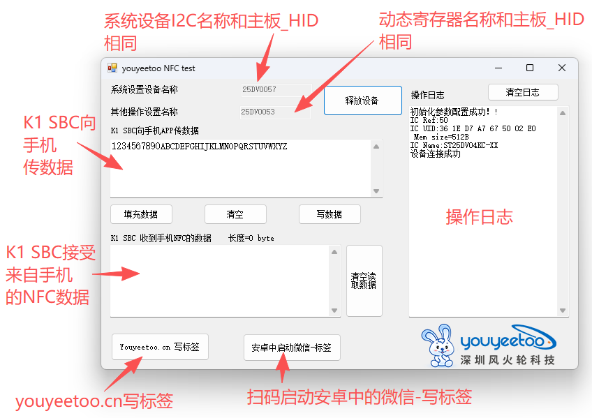

3.1 我们提供C#样例程序,演示NFC读写测试,在开发板windows系统下运行下载的测试程序 St25Dv-Test.exe 如图
操作流程:
1)先"连接设备"
2)主要操作:
K1 SBC向手机APP传数据区域:开发版NFC芯片发数据给APP
K1 SBC收到手机NFC的数据区域:根据中断读取来自手机NFC数据。
“写标签:风火轮官网”:通过NDEF把www.youyeetoo.cn写入到芯片中做标签
“写标签:启动微信”:把微信启动方式写入标签.这样安卓NFC手机扫一下就能启动微信
