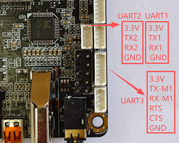

一 硬件接口图
UART1接口说明:
| 序号 | 说明 | 备注 |
| 1 | VCC | 输出电压3.3V |
| 2 | TX1 | 发送数据TTL电平 |
| 3 | RX1 | 接收数据TTL电平 |
| 4 | GND | 电源参考地 |
UART2接口说明:
| 序号 | 说明 | 备注 |
| 2 | TX2 | 发送数据TTL电平 |
| 3 | RX2 | 接收数据TTL电平 |
| 4 | GND | 电源参考地 |
UART3接口说明:
| 序号 | 说明 | 备注 |
| 2 | TX-M1 | 发送数据TTL电平 |
| 3 | RX-M1 | 接收数据TTL电平 |
| 4 | RTS | 流控:为输出信号,用于指示本设备准备好可接收数据,低电平有效,低电平说明本设备可以接收数据 |
| 5 | CTS | 流控:为输入信号,用于判断是否可以向对方发送数据,低电平有效,低电平说明本设备可以向对方发送数据。 |
| 6 | GND | 电源参考地 |
