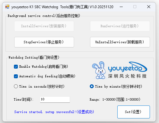

3.测试软件EXE使用:
如图,运行WdogCtrlUI,启动看门狗控制程序界面
软件分上下两部分:
上部分是把喂狗程序做成后台服务运行(这里运行了,才能后续看门狗配置控制方式):
启用操作流程:安装服务->运行服务
停用操作流程:停止服务->卸载服务.
下部分是配置看门狗控制方式.
是否启用看门狗
是否定时喂狗
看门狗超时时间计时类型:按秒计时,按分钟计时
超时时间设置:
注意:当选择看门狗超时时间计时类型是按秒计时的时候,务必2秒以上
