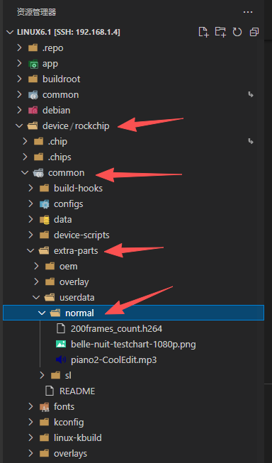

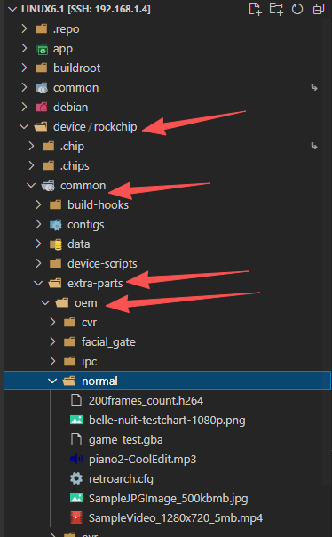

本源码使用Overlayfs文件系统,将Ubuntu固件的根文件系统分为三部分rootfs、oem、userdata,分别存放在rootfs、oem和userdata对应分区上。其中rootfs和oem为厂家维护,用户勿动。用户只需要在userdata对应位置修改即可。系统启动后会将三个分区的内容合并挂载到userdata分区,同路径下的同名文件会覆盖,同路径下的不同文件会进行合并到同一个目录下。
本Ubuntu源码的Overlayfs的目录结构介绍
oem对应的路径为 device/rockchip/common/extra-parts/oem/normal 如下图:
userdata对应的路径 device/rockchip/common/extra-parts/userdata/normal/ 如下图:
rootfs对应的路径为 rockdev/rootfs.img
覆盖关系如下:
device/rockchip/common/extra-parts/userdata/normal/ 同路径下的同名文件会覆盖 device/rockchip/common/extra-parts/oem/normal 下的文件,同路径下的不同文件会进行合并到同一个目录下。
device/rockchip/common/extra-parts/oem/normal 同路径下的同名文件会覆盖rockdev/rootfs.img下的文件,同路径下的不同文件会进行合并到同一个目录下。
