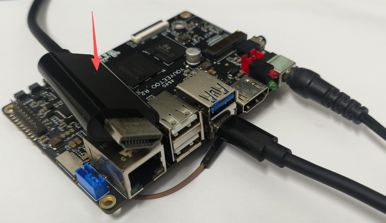

需要一根typec转hdmi线。连接如下:
一头连接板子typec,另一头连接hdmi显示器,上电开机。
