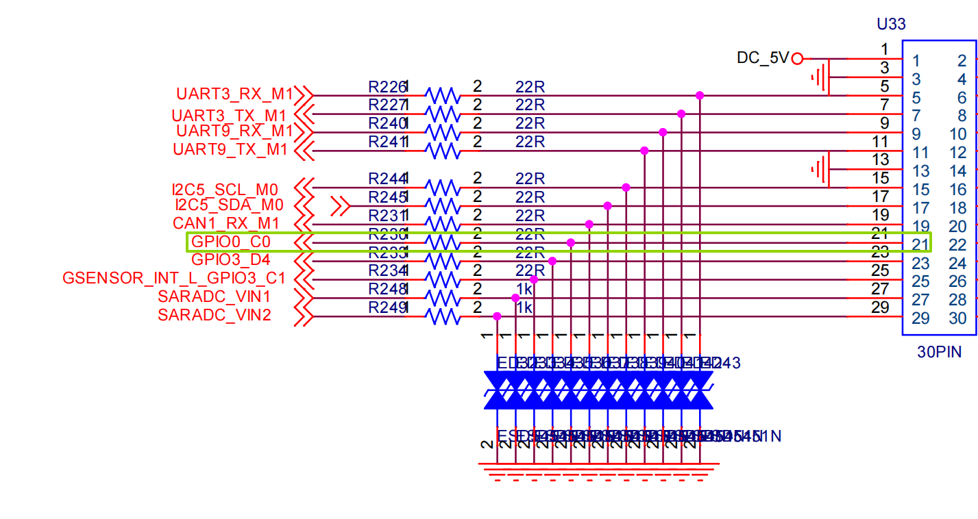

以youyeetooRJ的GPIO0_PC0为例讲解GPIO用户接口的使用
将GPIO 16设置为用户态操作
echo 16 > /sys/class/gpio/export
将GPIO 16设置为输出
echo out > /sys/class/gpio/gpio16/direction
在GPIO 16为输出的情形下,设置电平
高电平
echo 1 > /sys/class/gpio/gpio16/value
低电平
echo 0 > /sys/class/gpio/gpio16/value
将GPIO 16设置为输入
echo in > /sys/class/gpio/gpio16/direction
在GPIO 16为输入的情形下,读取其电平,1为高,0为低
cat sys/class/gpio/gpio16/value
取消GPIO 16用户态操作
echo 16 > /sys/class/gpio/unexport
