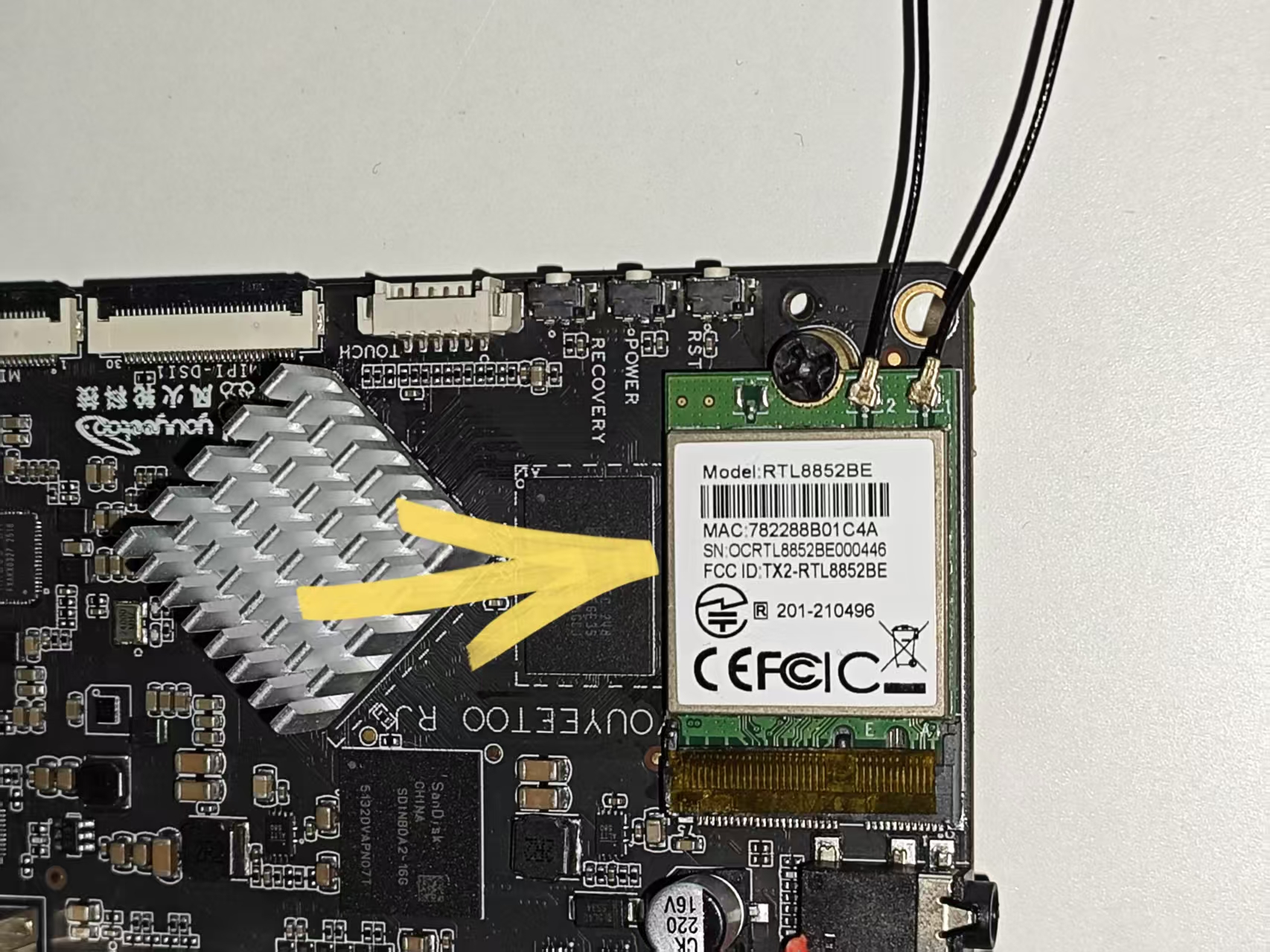

将RTL8852BE模块连接到youyeetooRJ开发板上,如下图:
连接好硬件后上电

RTL8852模块是基于Realtek RTL8852BS芯片开发的一款高性能无线通信模块,支持最新的IEEE 802.11ax标准(也称为Wi-Fi 6)和蓝牙5.2技术。
实物图:
