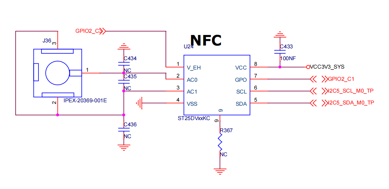

板载NFC芯片采用意法半导体ST25DV04KC,如电路图所示

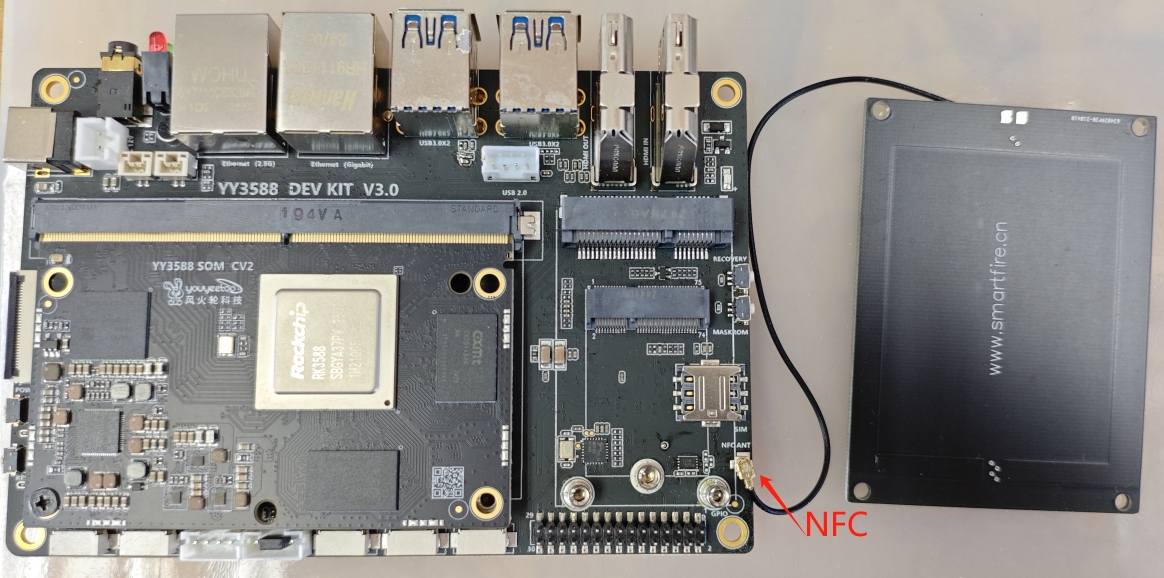

NFC天线接法图:

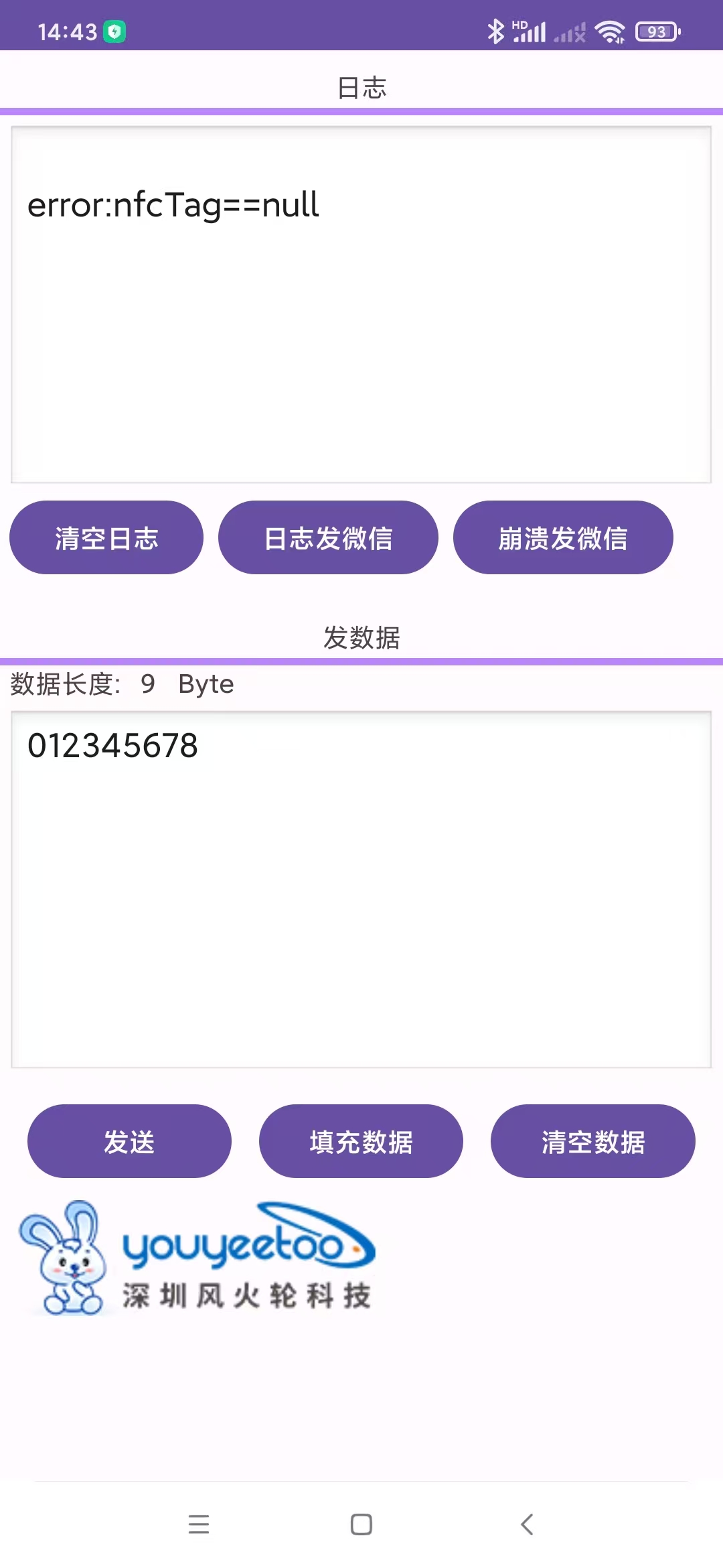

手机端NFC对应APP
手机APP参考意法半导体提供的开发库进行二次封装开发.
清空日志:清空上部分日志
日志发微信:调试日志发微信好友
崩溃发微信:若当日出现APP崩溃,把崩溃的日志发给微信好友
发送:手机端向开发板发数据
填充数据:填充要发送数据
清空数据:清空要发送的数据
开发板和手机之间FTM传输数据流程和协议和上面开发板端相同.
由于代码比较多,这里不做展示,请下载源码进行查看和验证.
