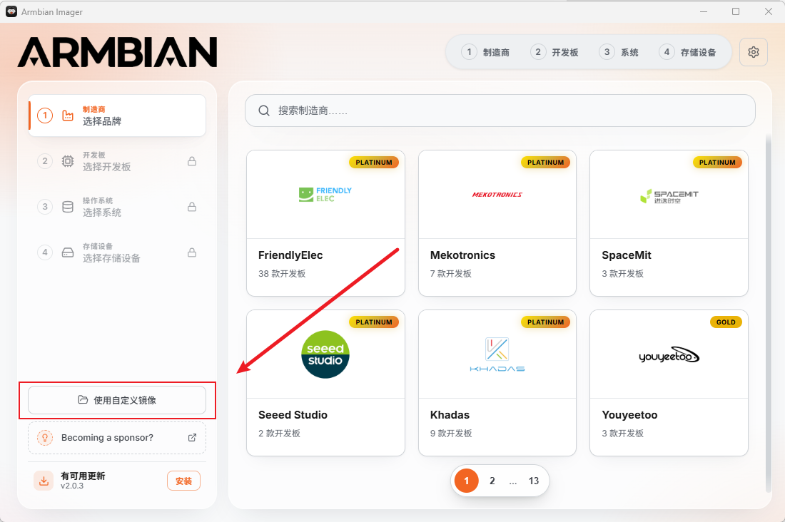

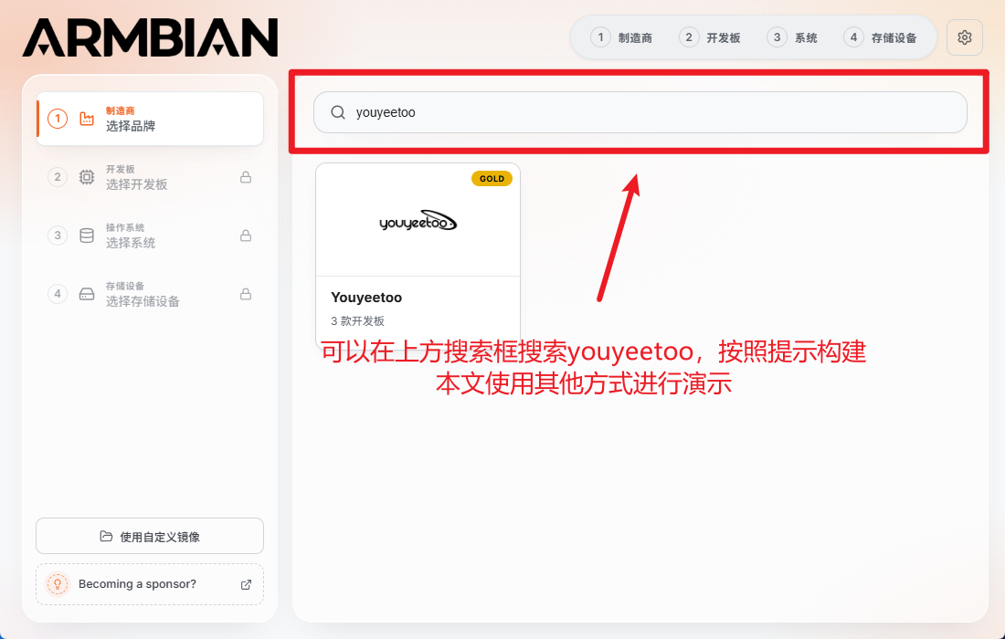

本文主要演示通过自定义镜像构建系统,也可以通过armbian imager上方的搜索框搜索youyeetoo按照提示构建系统,该方式可能会存在网络问题,具体操作如下图所示
下面展示使用自定义镜像构建系统,其效果一致。

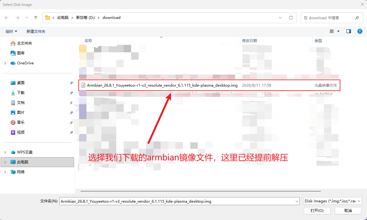

接着导入镜像,这里已经提前从xz压缩包中解压出文件,也可以不解压直接导入xz压缩包,但是速度会比较慢。

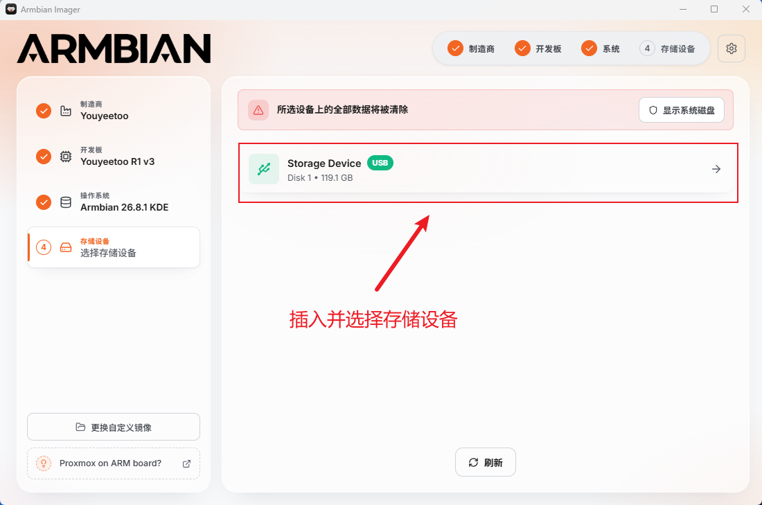

插入并选择存储设备,注意检查左边的信息是否对应。

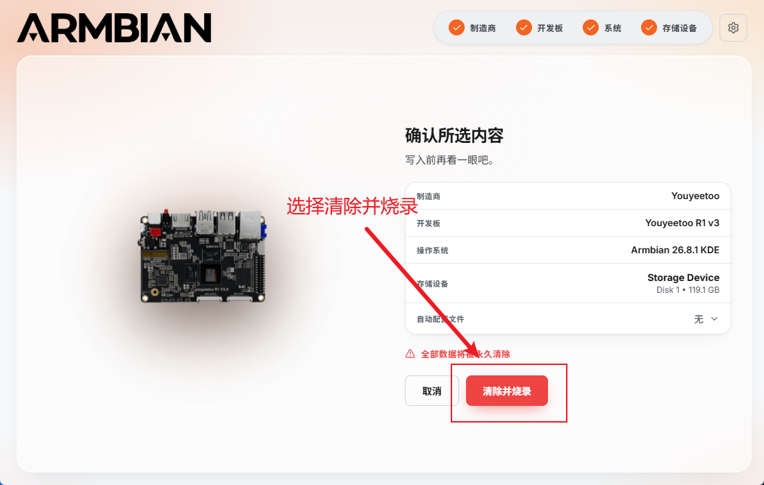

选择存储设备之后会跳转到下面的页面,如果有重要信息请提前备份,该过程会清除存储设备上的所有数据,确保没有重要数据后点击清除并烧录。

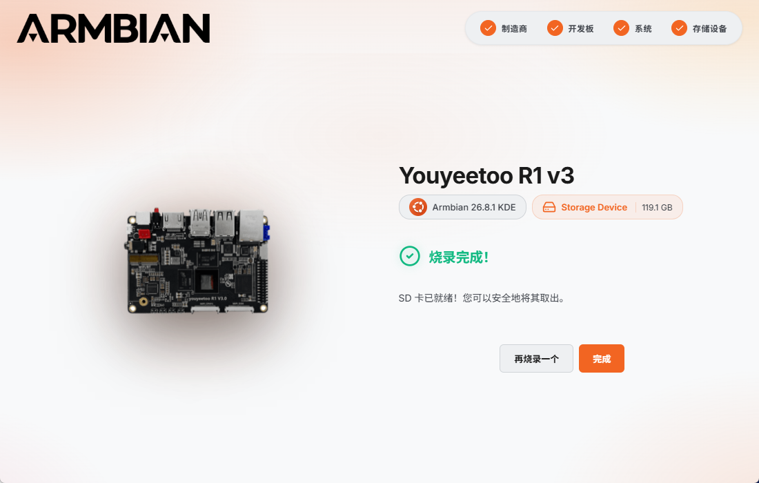

等待构建完成后拔出读卡器。

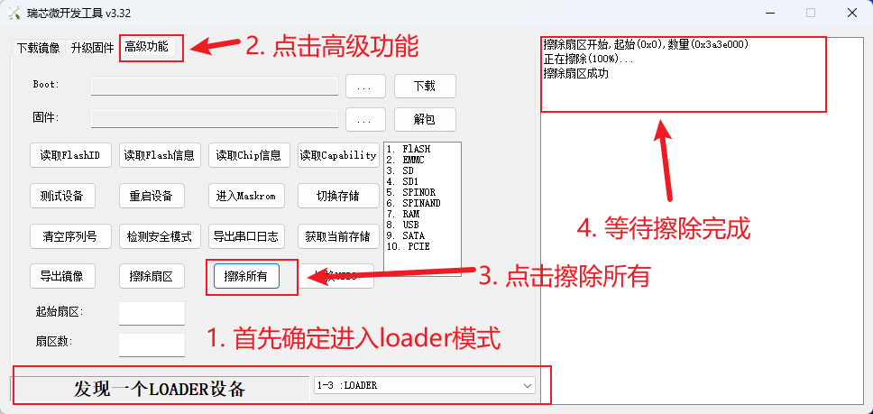

将板子连接电脑,上电进入loader模式(具体操作见reference),同时打开瑞芯微开发工具(RKDevTool),当识别到设备已经进入loader模式时,点击高级功能再点击擦除所有,等待进度完成,下电。
