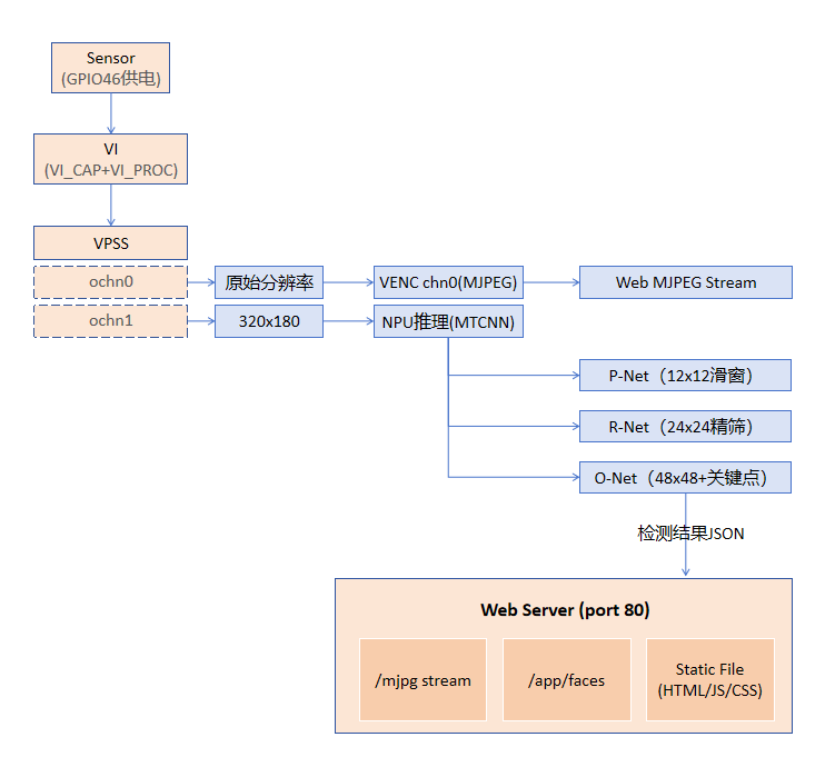

应用的整体架构遵循「视频采集 → 前处理 → NPU 推理 → Web 展示」的经典嵌入式 AI 视觉管线:
应用采用多线程架构,各线程职责如下:
| 线程 | 职责 | 关键操作 |
| 主线程 | 运行 Web 服务器(阻塞循环) | 接收 HTTP 请求、分发路由、MJPEG 流推送 |
| NPU 推理线程 | 循环获取帧并执行 MTCNN 检测 | VPSS 获取帧 → YUV→RGB → MTCNN → 更新检测结果 |
| ISP 线程(SDK 内部) | 图像信号处理 | 3A(AE/AWB/AF)、降噪、色彩校正 |
线程间通过 pthread_mutex_t g_face_mutex 互斥锁保护检测结果(g_faces 数组和 g_face_count),确保 NPU 线程写入与 HTTP 线程读取的数据一致性。

init_system() 按照以下顺序初始化 MPP 视频管线:
ochn0:全分辨率输出 → 送 VENC 编码 MJPEGochn1:缩放到 320 × 180 → 送 NPU 推理VI → VPSS → VENCVI(pipe=0, chn=0) ──bind──→ VPSS(pipe=0, ochn=0) ──bind──→ VENC(chn=0, MJPEG)
└→ VPSS(pipe=0, ochn=1) ──手动获取──→ NPU 推理线程
NPU 帧获取方式
VENC 通过
bind模式自动获取 VPSS 输出帧,而 NPU 推理线程使用xmedia_vpss_acquire_ochn_frame()手动获取 VPSS ochn1 的帧。这是因为 NPU 推理速度慢于视频帧率,不适合 bind 模式。

// 1. 根据你的模型输入尺寸调整 NPU 检测分辨率
#define DET_WIDTH 320 // 匹配模型输入宽度
#define DET_HEIGHT 180 // 匹配模型输入高度
// 2. VB 内存池配置(3 个 Pool)
// - Pool 0: VI 采集缓冲
// - Pool 1: VPSS 全分辨率 / VENC
// - Pool 2: VPSS NPU 输入(DET_WIDTH × DET_HEIGHT)
// 3. VPSS 输出通道配置
// - ochn0: 全分辨率 → VENC (用于 Web 展示)
// - ochn1: 缩放到 DET_WIDTH×DET_HEIGHT → NPU 推理
加载模型的代码可以直接复用 load_one_model() 函数。该函数封装了完整的模型加载流程:
